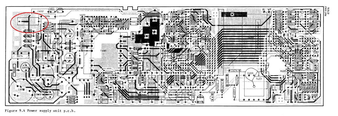

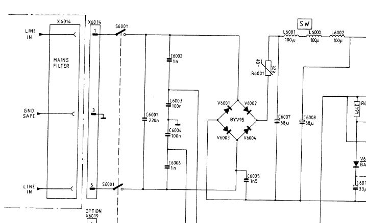

R6001 is een NTC om een inschakelpiek te vermijden. Als deze weerstand onderbroken is, krijgt de voeding geen spanning meer uit de gelijkrichter en werkt de scope dus niet!
De kans is veel groter dat C6001 (220nF)er tussenuit is gegaan. Dat is vaak een Rifa en die gaan met een plof in rook op. Hij staat direct over het lichtnet. Het beste vervang je hem door een moderne X-condensator van 220nF.
De troep die er uitgekomen is verwijder je met spiritus of een beetje wasbenzine.
