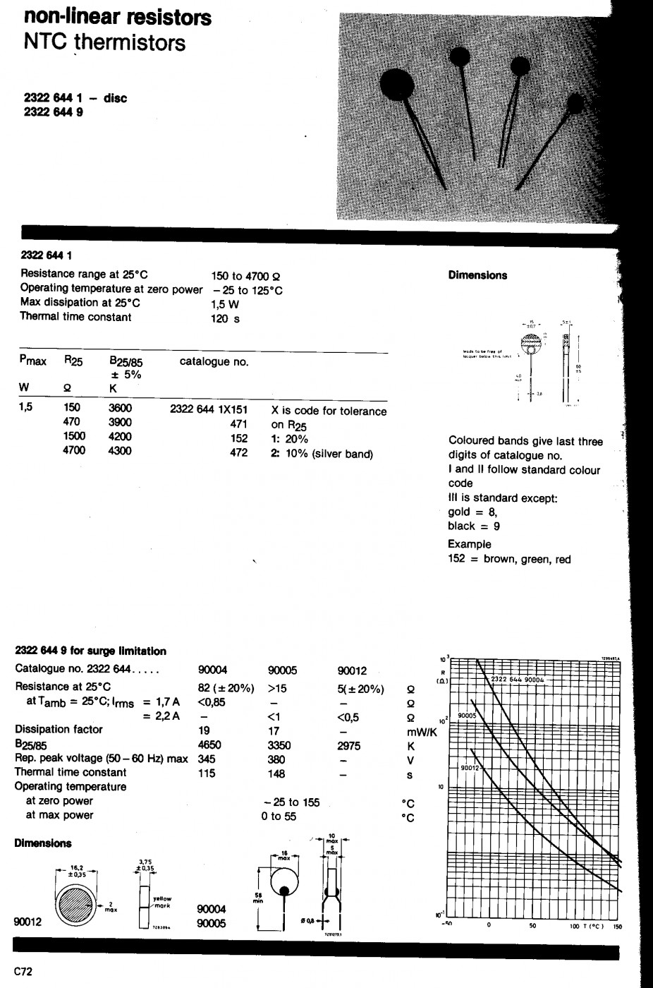

Het symbool op het schema zegt me niets, omdat die ook bij PTC, NTC en VDR weerstanden gebruikt wordt.
Dat is niet correct, zoek anders eens op IEC symbolen o.i.d.
Voor een nieuwe NTC zoek je op "Inrush current limiters" Er bestaan complete lijsten, waarop je precies kunt vinden wat je nodig hebt.
TDK is een fabrikant die die dingen maakt.
https://product.tdk.com/en/techlibrary/applicationnote/howto_ntc-limiter.html
In de catalogus van 1983 staat de weerstand, met het originele codenummer 2322 644 90004. Het 4822 12 NC is een servicenummer.
Hiermee moet je een vervanger kunnen vinden, het is geen rocket science.
