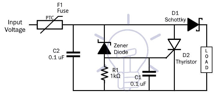

maar ik maak me vooral zorgen om de Crawbar schakeling.
Als deze aanspreekt, gaat dan de netzekering eruit of deze weerstand?
Groeten Jard N.
Als die weerstand deel uitmaakt van de Crowbar schakeling dan kan het ook een PTC zijn.
Een eenvoudig schema van een Crowbar schakeling met PTC.
Groeten, Armand
