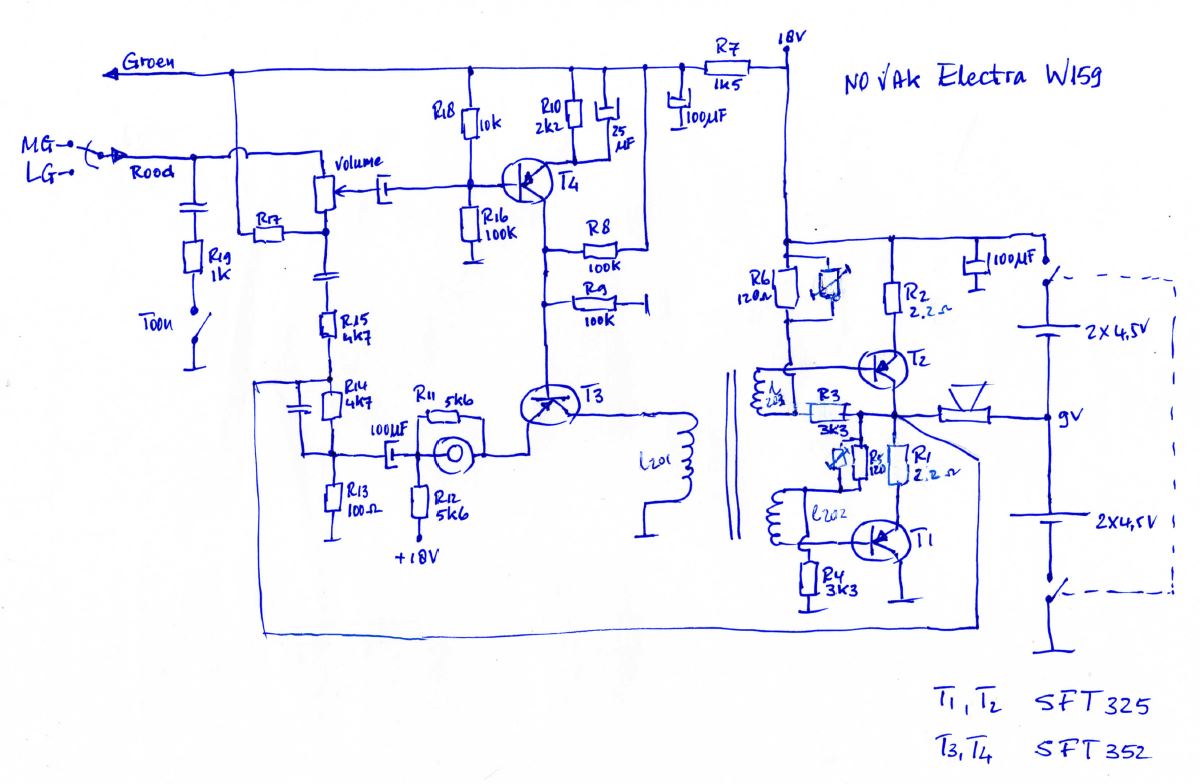

Met dank aan Rolf Zetterberg is een NOVAK toestel gevonden met in ieder geval dezelfde eindtrap als de NOVAK Electra: de NOVAK 231-01 (https://elektrotanya.com/novak_231-01_portable_radio_sm.pdf/download.html), ook een MG/LG transistorradio.
Mijn schema is ge-update n.a.v de reacties en is hetzelfde als dat van de 231 (plus onder).
De aangedragen tests worden nog uitgevoerd.
