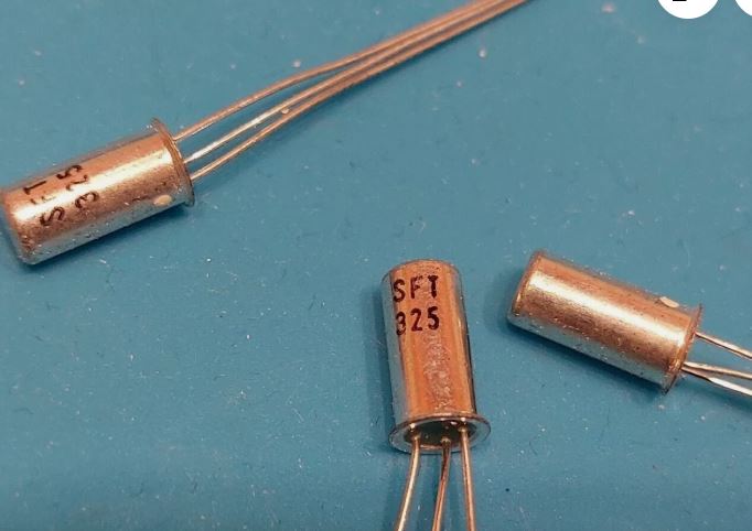

DE SFT125 zit in de NOVAK 231-01 die dezelfde printplaat heeft als de NOVAK Electra (code W!59). De componenten in het einddeel zijn (nagenoeg) hetzelfde, behave de 2 eindtransistoren. In de Electra zitten de SFT325, kennelijk nieuwer dan de SFT125 want ze staan niet in mijn semiconductors versie van het handboek.
Wel enige info gevonden op https://alltransistors.com/transistor.php?transistor=45809 en te koop op ebay (https://www.ebay.com.sg/itm/266693268962).
Eerst maar eens goed meten of ze werkelijk defect zijn, of dat er ergens anders iets fout is.
