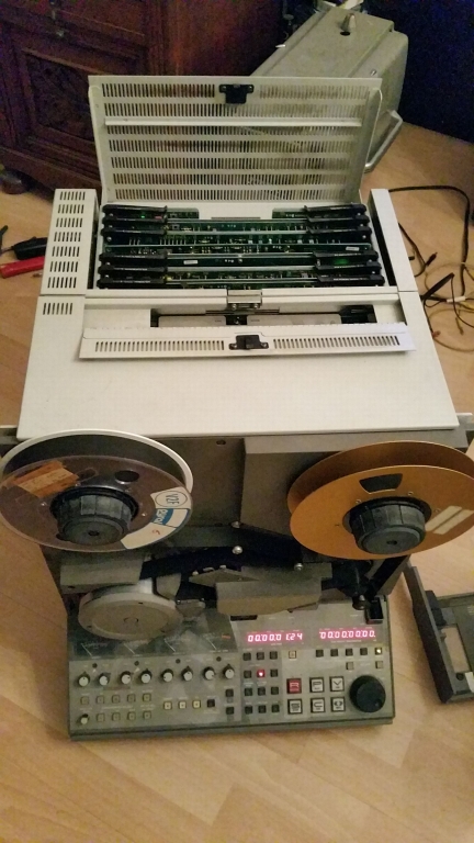

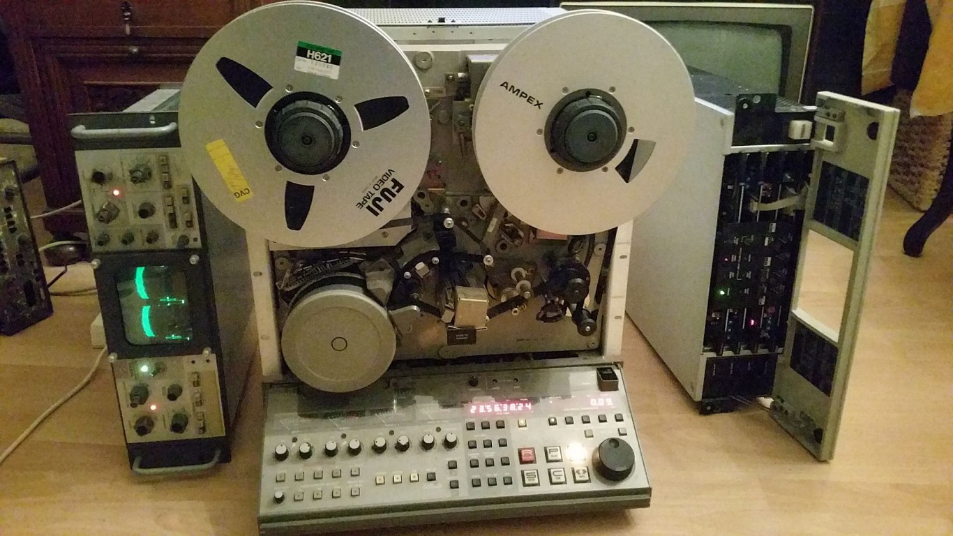

Zo AMPEX VPR-6 ,1 Inch format C en de VPT-6 . (ca 1990 constructie)
Wat een machtige machine is dat, ok met de nodige kuren.
Voor leuk prijsje georganiseerd.
Is 65kg techniek.
De set en ja de div kappen liggen er af ivm service.

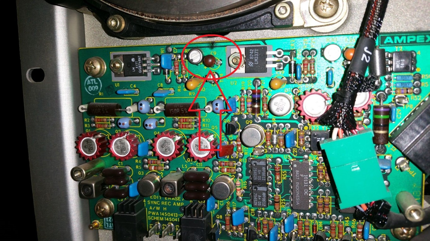

Nodige Tantaals waren defect, ondanks eerst zorgvuldig opstarten van de voeding zelf.
Kennelijk eerder al eens "effe kijken of ie het nog doet" probleem.
Ga maar zoeken welk Tantaal die volle sluiting geeft op al die borden.
Kwestie van eerst stuk voor stuk plaatsen tot een van de voedingen instort.
Dan verder debuggen op de borden zelf.
Na zowaar eerste bewegingen weer ging het al rap weer in rook op.
Deze was wat makkelijker te vinden.

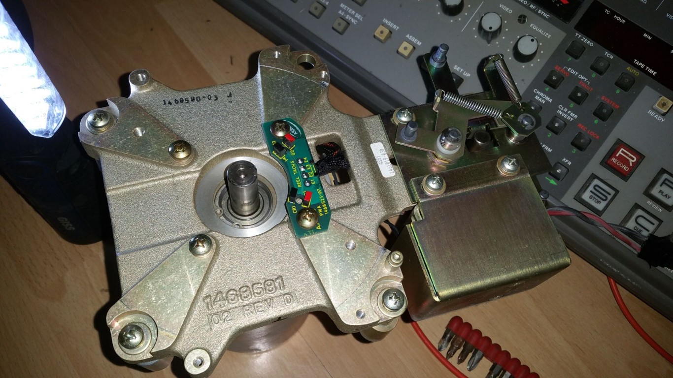

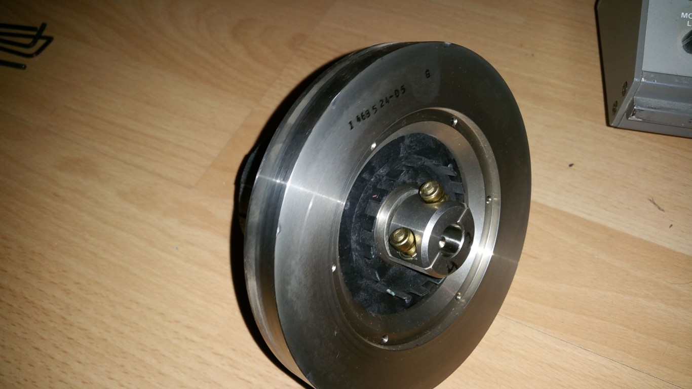

Bij meting bleek dat deze op de rechter spoel maar deels van de omwenteling
pulste.
Wat bleek, de rechter spindel zat iets verschoven, en de klembus zat ook wat los.
Ook zat er een flinke slag in de motor as!
Kennelijk heeft toestel eens een flinke smak gemaakt.
Hierdoor liep tacho tandwiel niet continue langs de sensoren.
Na juist montage van de spindel en zodanig dat tacho loopt en de zaak niet aan
loopt is het bruikbaar.
Foutcode is verdwenen en recorder lijkt weer mechanisch te functioneren.
Dan wel vol snelheid spoelen is wakkelen van de rechter spoel wel een dingetje.
Gaat net met die slag.
Nog even niets aan doen, te bang dat bij rechten van die motor as zaken defect raken.
Rechter motor:
Spindel met tacho tandwiel:

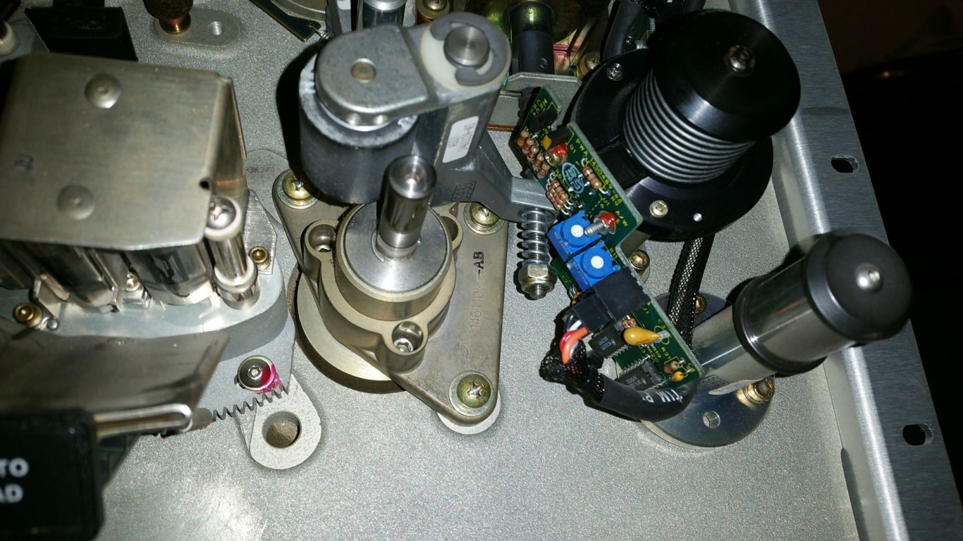

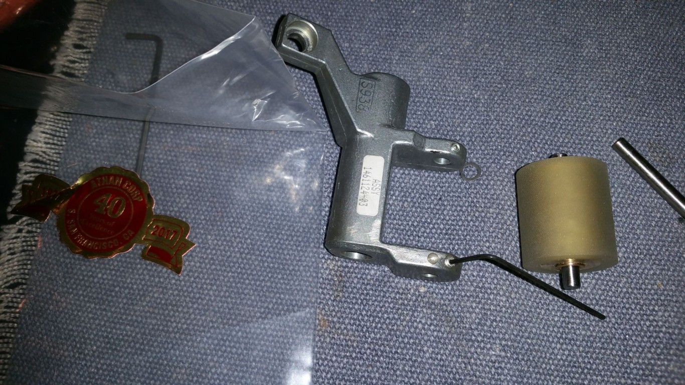

Tja en dan volgende probleem.Hier zit de drukrol er nog aardig uit.
Maar bij een eenvoudige schoonmaak poging werd het spontaan appelstroop.
Dat werd dus flinke tijd wachten op dat peper dure onderdeel ergens uit een ander continent. En dan heb ik het niet over wat tientjes.
Maar aangezien zo'n loopwiel dermate cruciaal is betreft zuiverheid is een
zelf fabricaat of "iets wat er op lijkt" uit den boze.
Ha ha dacht even 40jr garantie , maar bedrijf bestaat 40 jr - zie stikker.
Ziet er goed uit en geeft vertrouwen komende decennia.

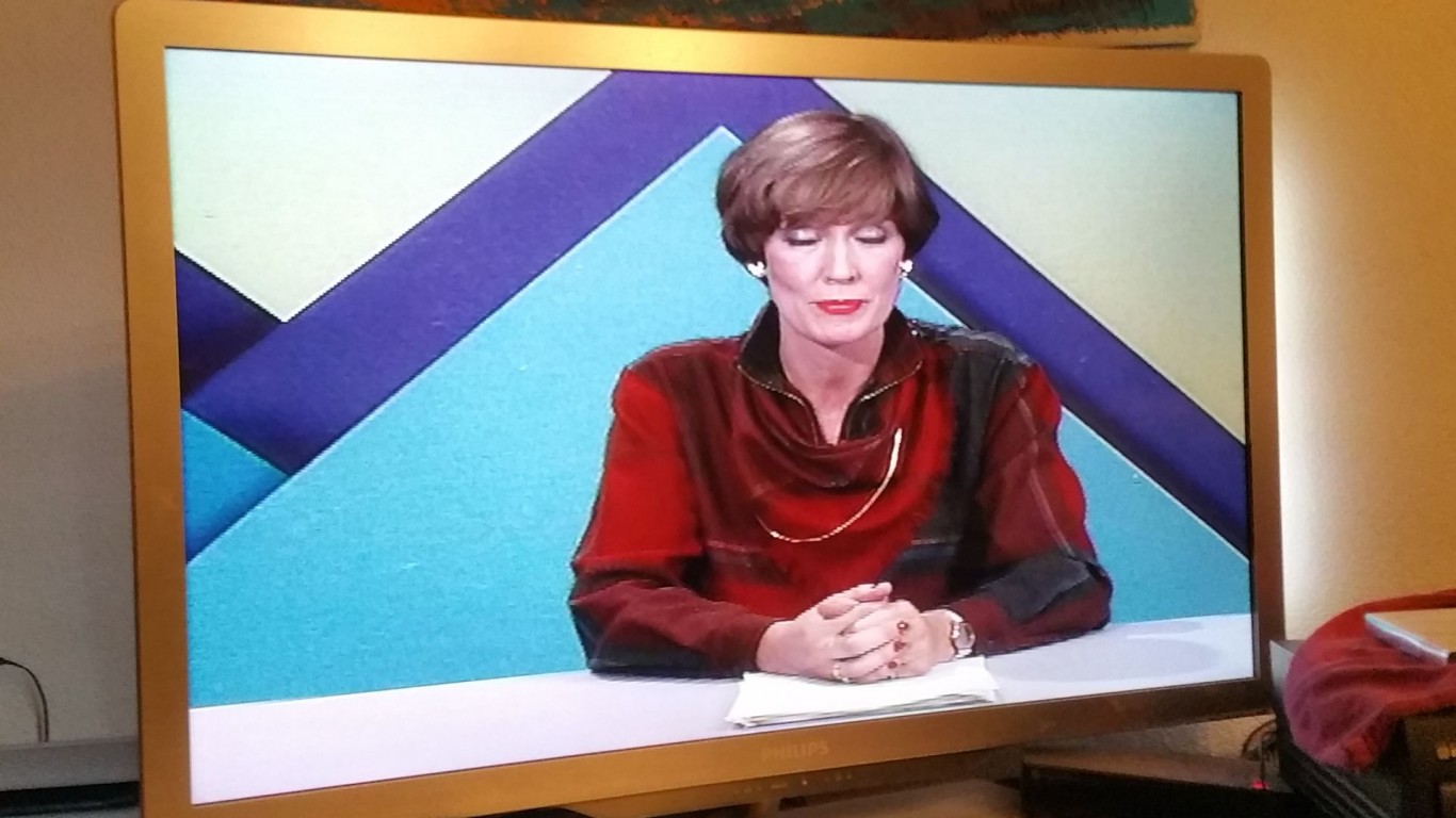

Nou.... he he, zou het dan eindelijk dat ik beeld krijg uit die
tape die ik sinds 1990 hier heb liggen, zou het...
Zo!:) Dat noemen we nu scherp beeld.

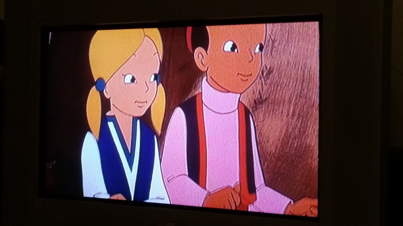

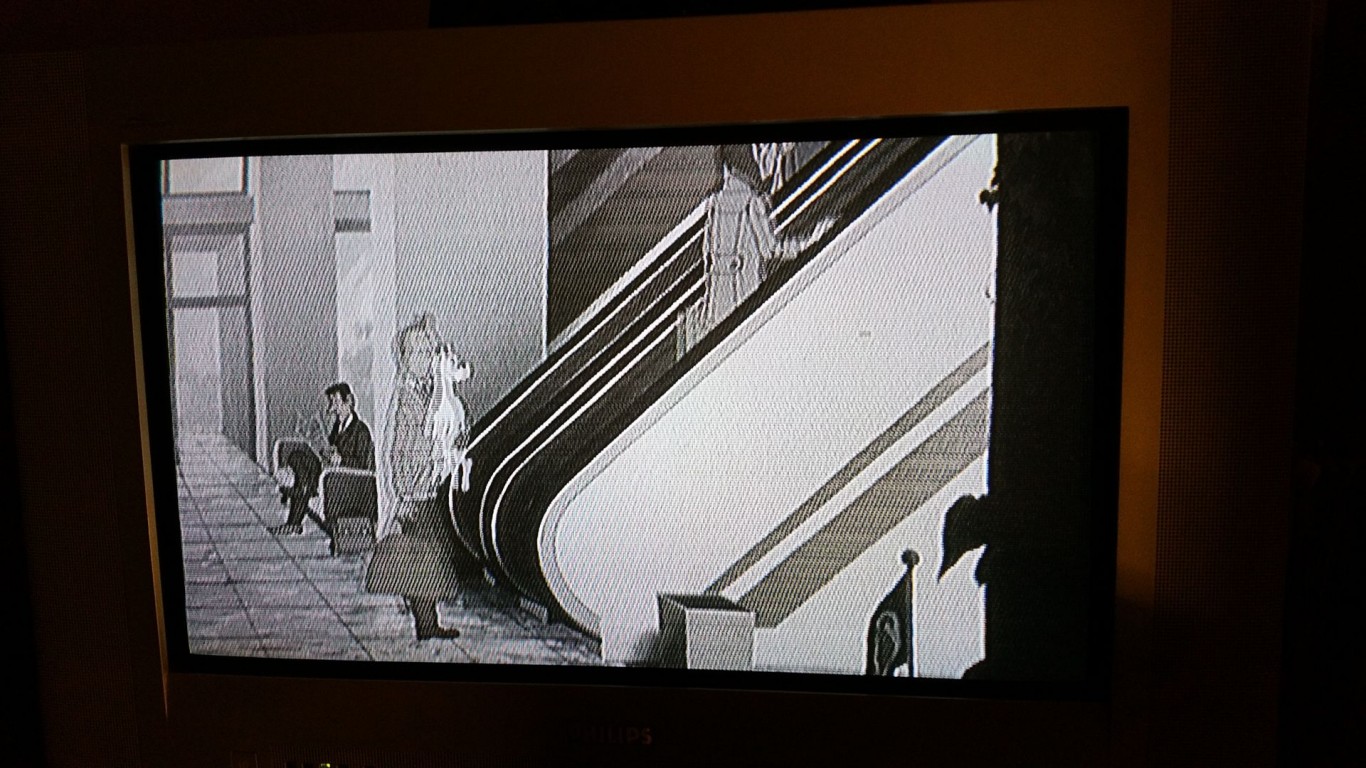

Volgende TinTin,Kuifje

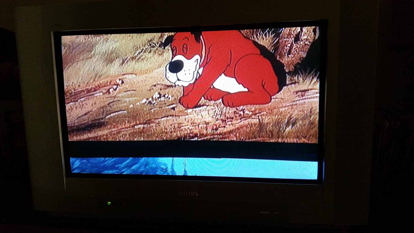

Dit is beeld direct uit de recorder.

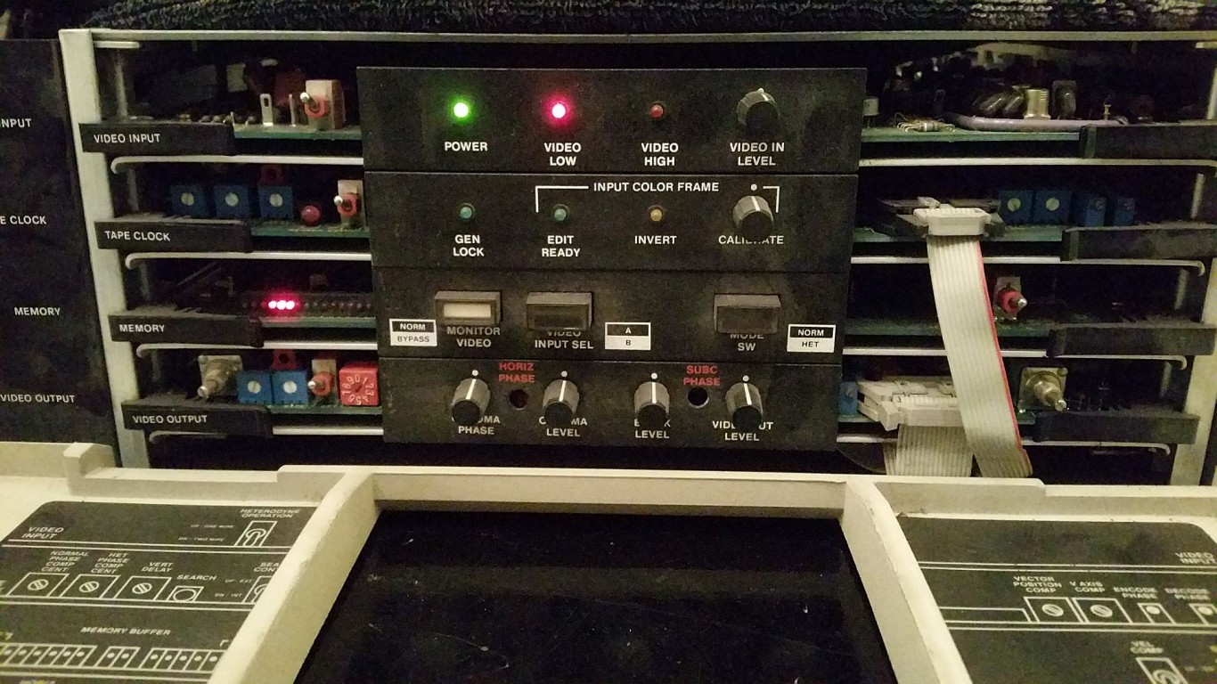

Dan gaan we het video doorsluizen via de VPT-6, een video correctie unit.
Incl geheugen, dopout correctie, Burst, Color etc etc.
Er is nog wel een probleempje met de synchronisatie die geregeld fout springt.
Ook lijkt de tracking knop geheel niet te reageren.
Volgende stap is ook iets op te kunnen nemen.
Geluid lukt wel, beeld blijft nog angstvallig zwart.
