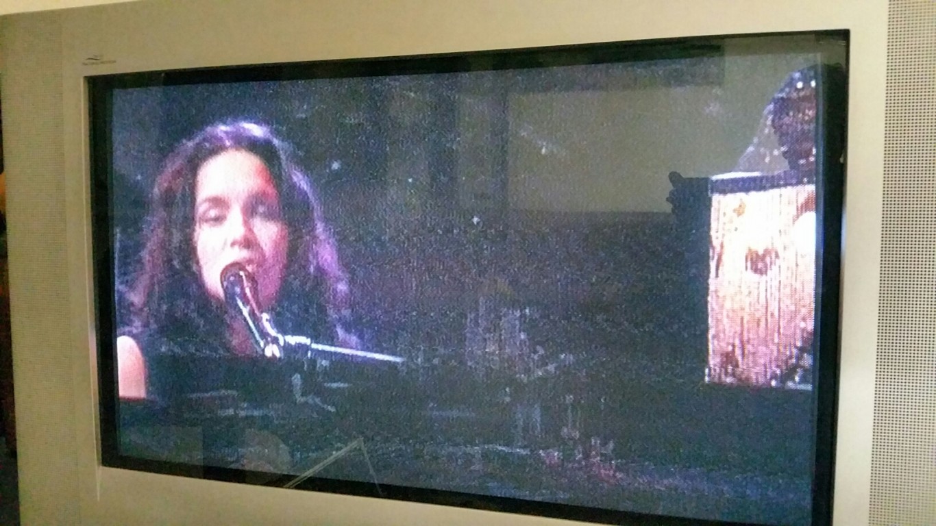

Nu heb ik met Kijken met opnamen strak beeld,
Ook met afspelen tape strak beeld.Hoewel eigen opname er nog wat stoort.

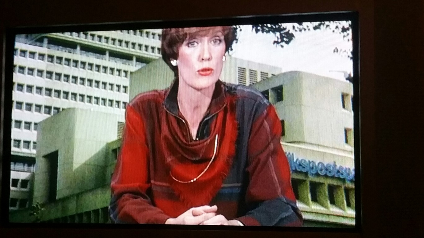

Kijk eens , na 30j vandaag eindelijk die hele band kunnen uit kijken.
Kon maar de 1e 5 min kijken omdat die tape steeds vast liep.
50min lang inspreken tekst regels van een reclame spot,Hypotheek Rijkspostspaarbank
schatting ergens jaren 1985-88
Jeeh boeiend...was bewaren waard, nu ja tape is goed, mooie test band.
Broadcast kwaliteit, kan niet anders zeggen.
Hier mijn eigen opnamen, even zien wat daar mis gaat.

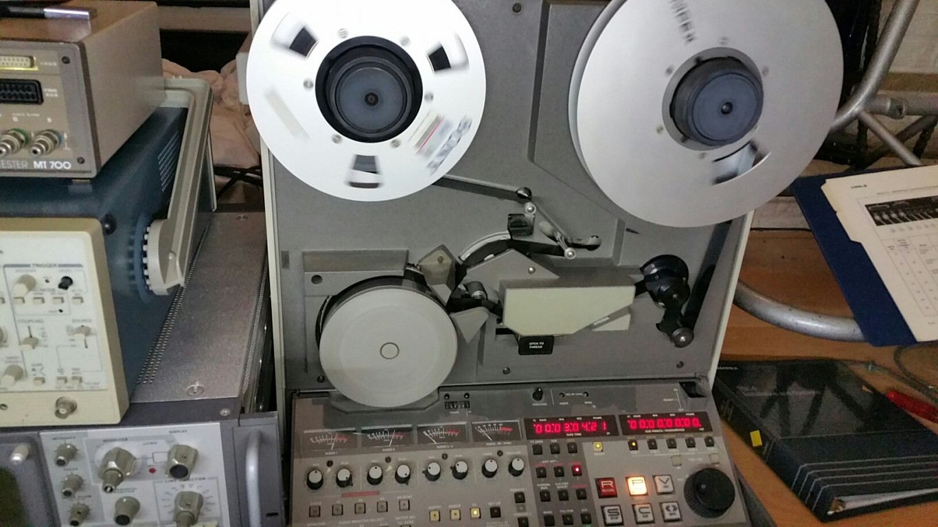

Na ook nodige behandeling van de banden of wel drogen in de oven,
Los spoelen van de tape, zien dat je paar keer de tape heen en weer gespoeld krijgt.
Betekend geregeld zit de tape VAST, of wel geplakt om de kop, of
wel plakt aan een van de vast geleide staafjes.
Zien los te krijgen zonder band te kreukelen.
Reinigen loop werk , inrijgen en weer stukje door.
Heb ook wat andere onbeduidende banden en zie daar ook de geschreven les,
Check die banden 33x. Heb er 1 en die is bv geplakt/edit en die breekt nu op die lassen.
Andere Trok die bij het procedé "bruikbaar maken van een video tape" tijdens het spoelen in stukken.
Of wel inmiddels is de prullen bak redelijk gevuld met wat meters tape.
Bedenk die 1400m maximaal terug spoelen gaat héél erg hard.
Gelukkig de variabele FF-Rev en dat werkt heel erg mooi.
Ha ja, is plakken en weer doorgaan.

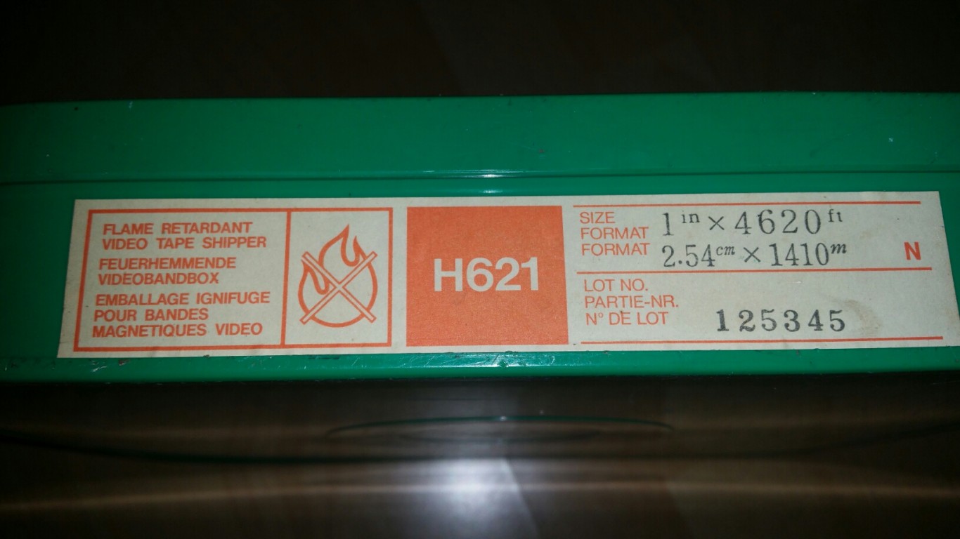

Zie hier de Tape voor gevorderden 1400m.
Denk iets van 90 min, ik kan maar ca 60 kijken mijn lege reel is niet zo groot.

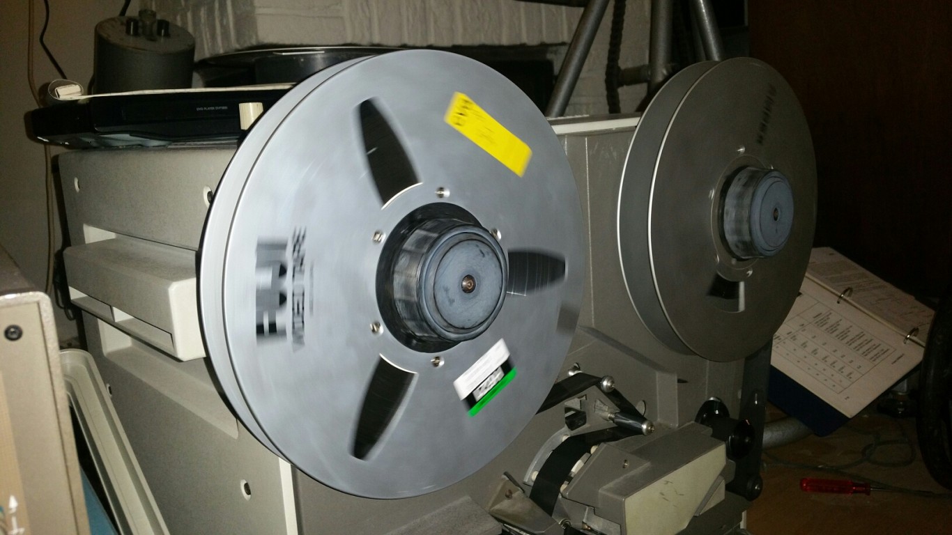

Er zijn kennelijk 3 formaten,
Ik heb kleine en middel grote lege reels.
Kleine is ook formaatje van de Mijn Philips EL3401, IVC 801,826P, 871.
Hier Links de grootste 1400m
Je ziet rechts is net 1 maatje kleiner.
Links de kleinste reel
