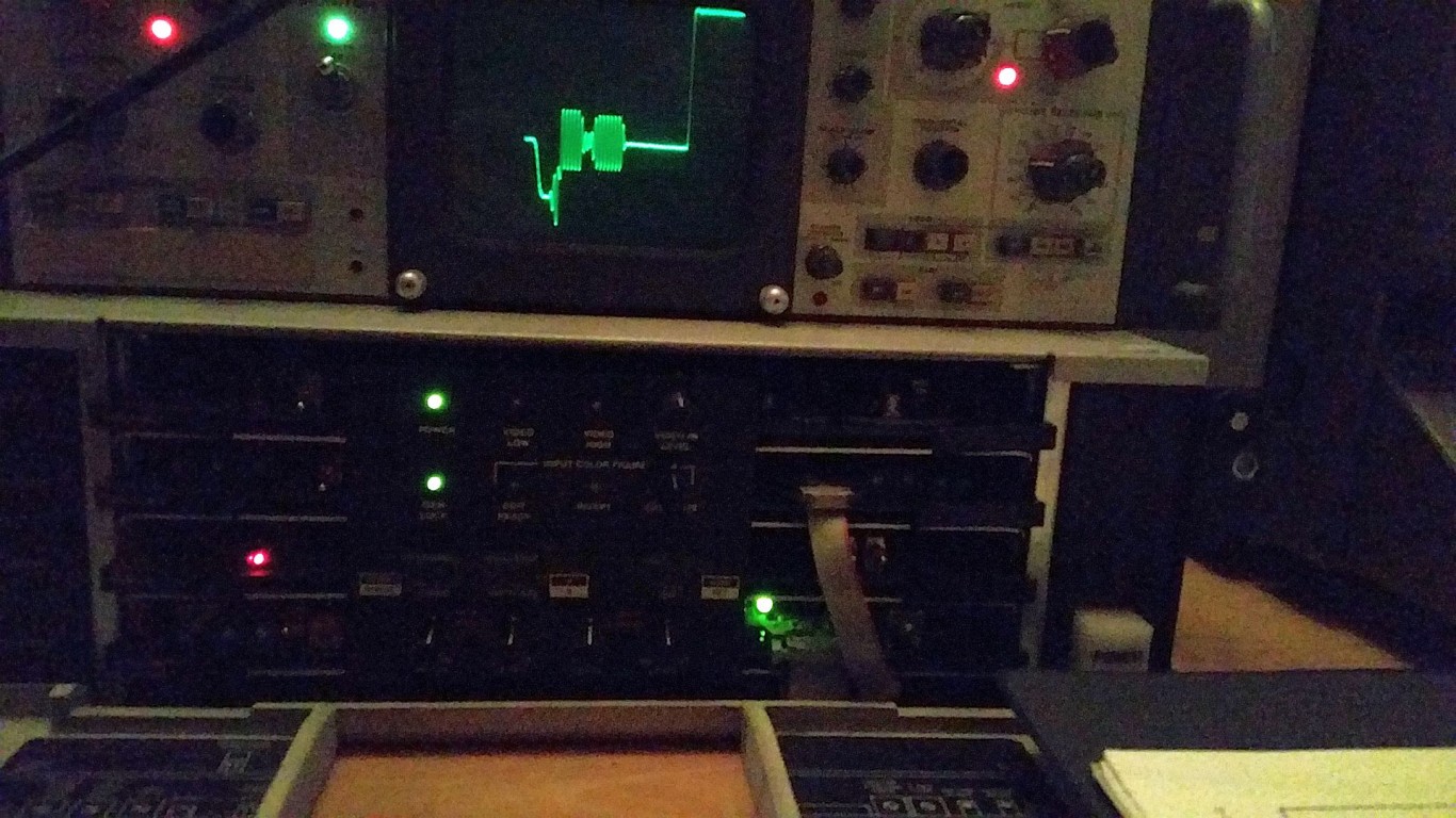

Is nog puntje af regeling, had hem aardig maar staat nu weer links rechts te schuiven.

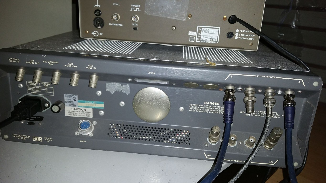

Wat foto's
Afregeling ik zie nog niet helemaal hoe hoort te zijn.
Afregel nog bezig. inzoemen op de Burst.

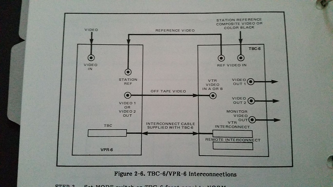

Volgens mij is dit wel aardig zo volgens het plaatje:

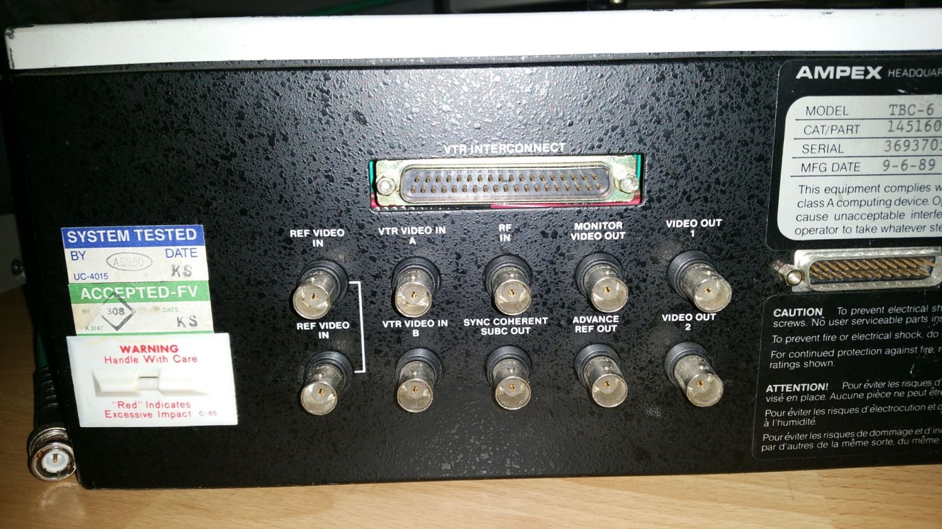

TBC-6 connectors
Waveform.

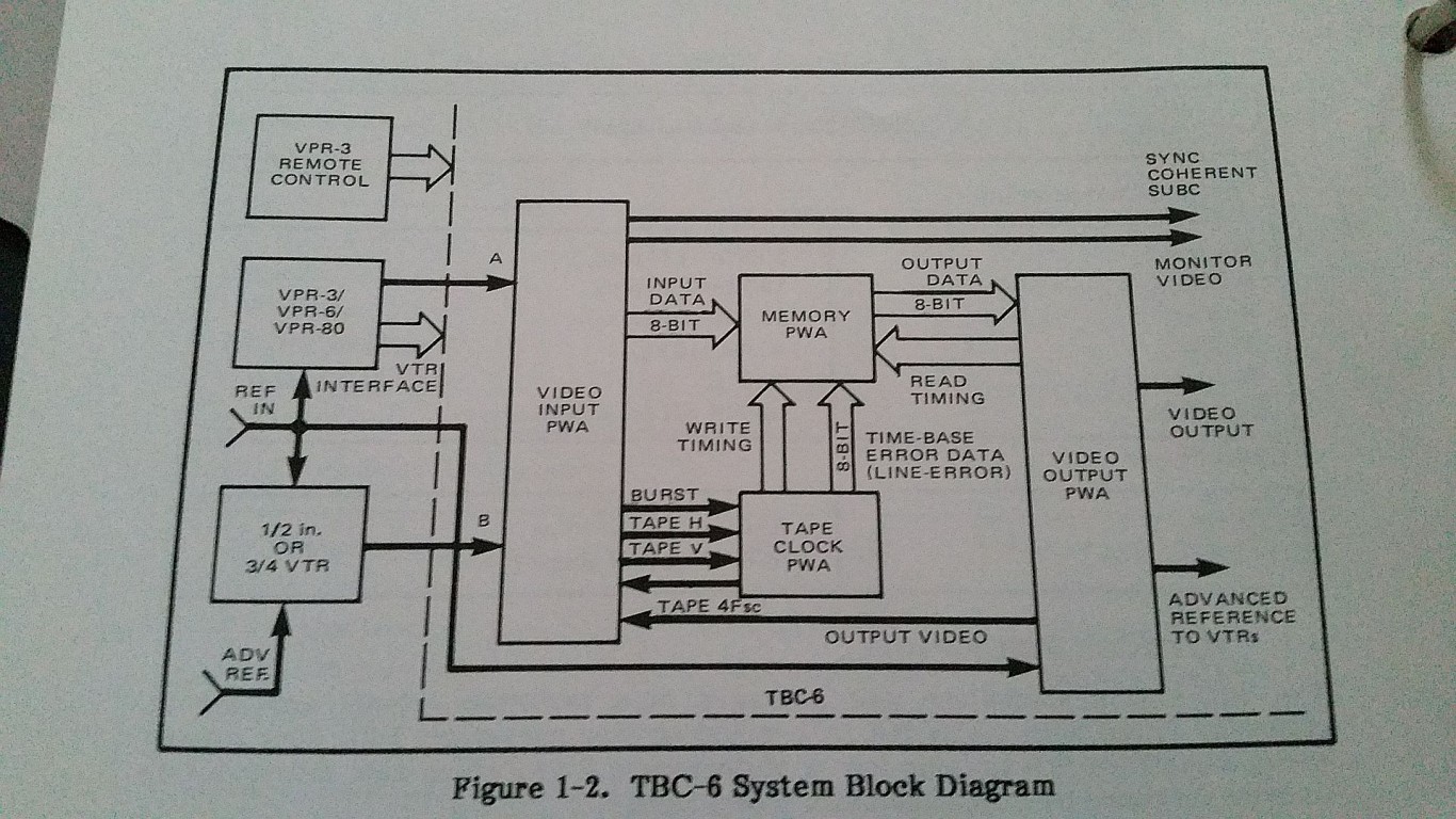

Blok diagram TBC-6 staat wel in boek.
