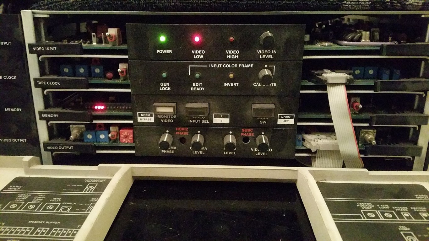

Betreft de TBC-6.
Even maakt niet uit of beeld van de DVD video in komt of van de Tape.
Zijn 2 ingangen A en B ook dat maakt niet uit.
Ook met een geheel andere video recorder aangesloten, dan ook is de fout ook daar.
Dan heb je dus alleen Video in en Video uit.
Niets geen data kabels tussen recorder en TBC-6.

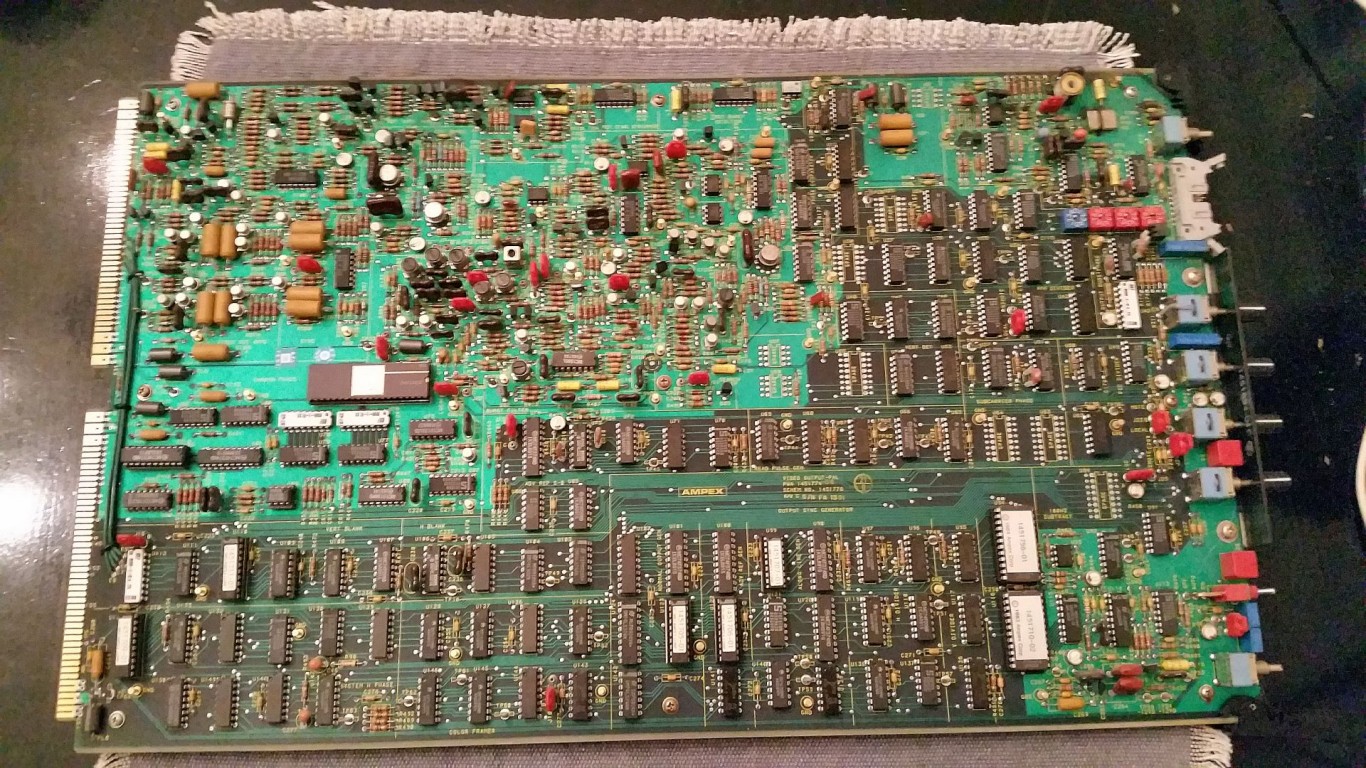

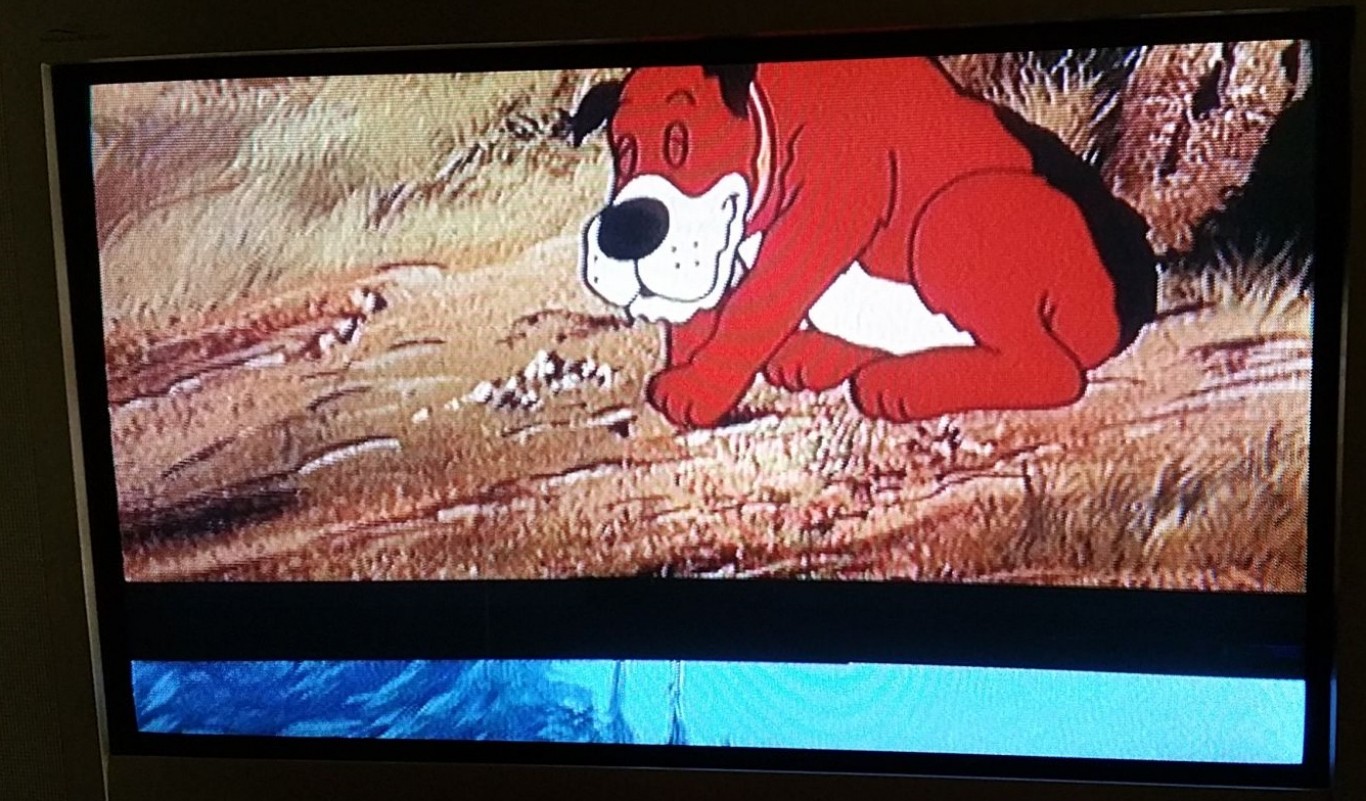

Is wat loos met raster start puls.
Beeld in geheel loopt langzaam naar boven in hele minuten, soms blijft het lang goed, soms lang op 1 positie ergens halverwegen, dan weer over minuten lang kruipt beeld
omhoog met kleine stapjes.
Instellingen zijn minitiues nagezien, betreft o.a. klok van de studio of eigen klok
bv.Geheugen aan of uit etc.
ook via Monitor Bypass is probleem daar.
Waar in de keten zou dat probleem van starten raster zich kunnen manifesteren.
Denk ergens op deze 50cm lange Video output print.Onderste print.
Rode zijn allemaal jumpers voor instellingen.
