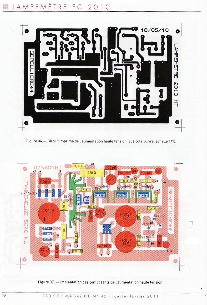

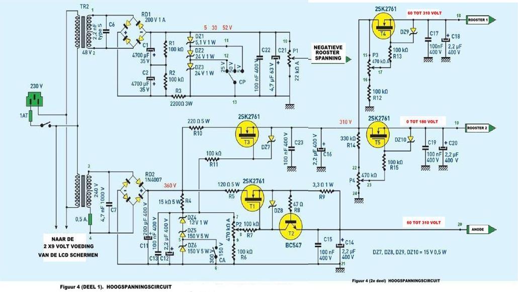

Het probleem zit niet in het voeden van deze meters, daar het ik reeds losse voedingen van 9 volt voor gemaakt
Het probleem zit hem in het kunnen meten voor de buizen tester.
Degene die HSP heeft ontworpen, verbind alle massa punten met elkaar van de voedingen,
Zowel Anode, Scherm 1 en Scherm 2
Hierdoor gebeurt het als je de meters aansluit, dat het mA van Anode Scherm 1 en Scherm 2
bij elkaar opgeteld wordt, omdat het mA aan de massa wordt gemeten, maar die is helaas gezamelijk in dit ontwerp van de print
Ik heb ook toendertijd een tip gehad met een spanningsspiegel maar eerlijk gezegd weet ik niet hoe dit werkt en hoe ik dit kan maken, en of het in dit geval werkt
vandaar ook mijn vraag of in het ontwerp van de print iets is te doen zodat de 3 massa punten los van elkaar kunnen worden aangesloten,
Ik zal het ontwerp nog even toevoegen, misschien kunnen jullie hier iets mee
