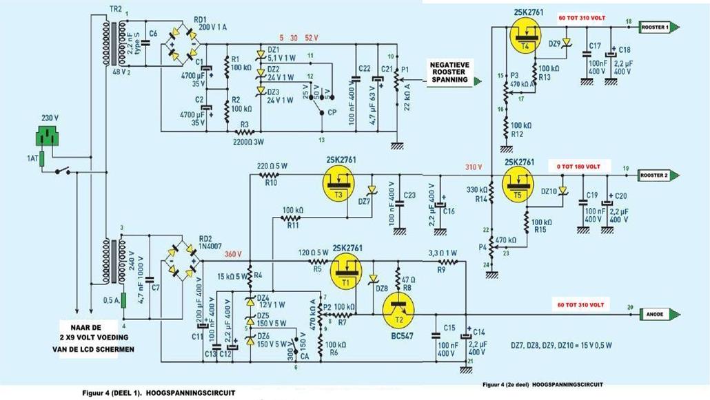

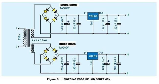

Ik denk dat het probleem niet zit in het voeden van de meters
Hiervoor heb ik aparte voedingen gemaakt van 9 volt zie afbeeldingen
Het probleem is dat er op de hoogspanningsprint de masaa van Anode. Scherm1 en Scherm2 allemaal een gemeenschappelijke massa hebben
Zodoende als ik het mA gedeelte aansluit , telt hij de stroom bij elkaar op
Dit is de 9 volt voeding hier heb ik er 3 van gemaakt dus ik heb 6 gescheiden voedingen van 9 Volt
Dit is de hoogspanningvoeding en de NRS voeding
De NRS staat los hiervan
Bij de HSP zijn de aansluitingen als volgt: 18 = + Rooster 1
19 = + Rooster 2
20 = + Anode
21 = Gezamelijke Massa
