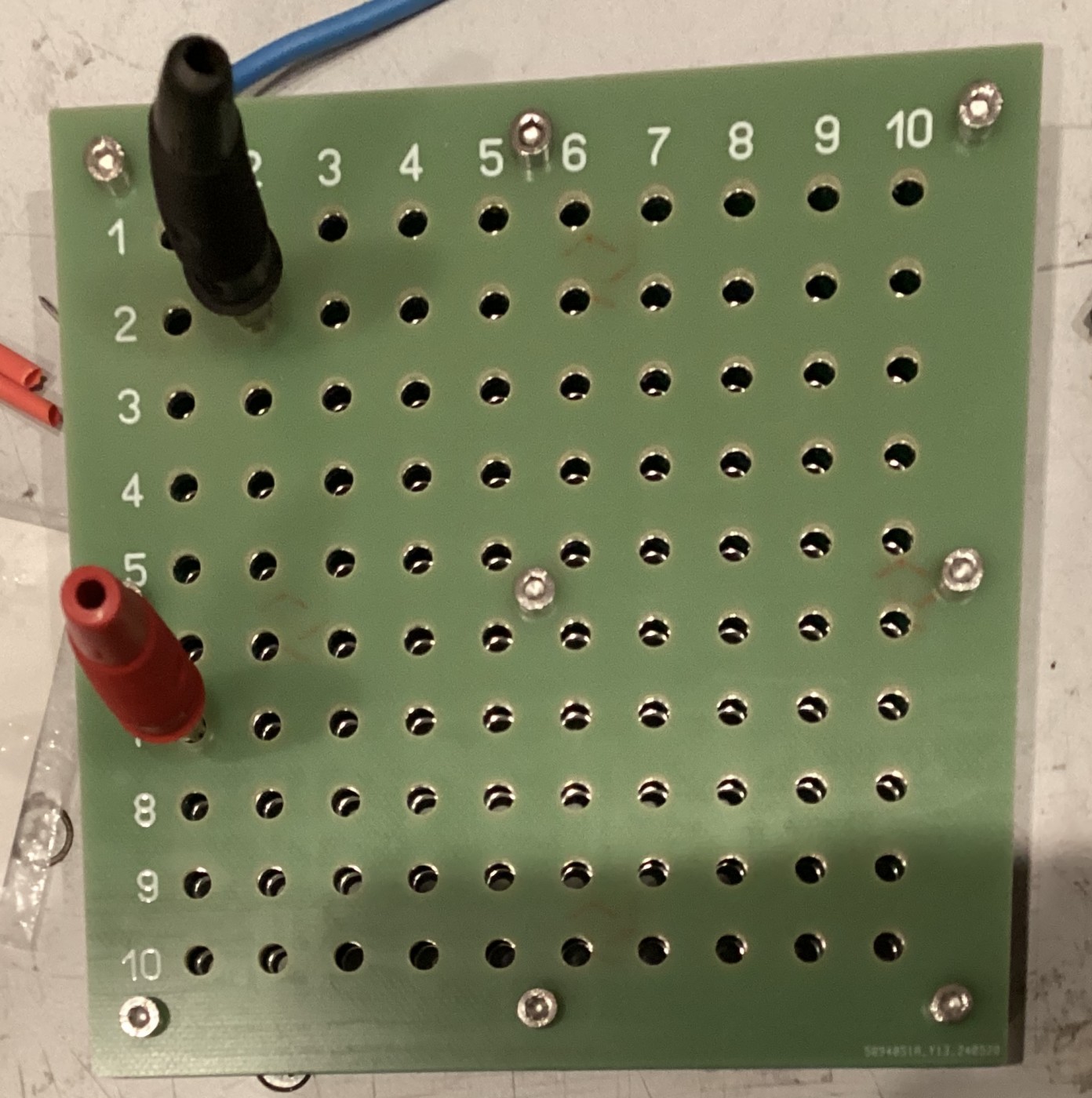

ik heb alleen u verward met Douwe van ZelfbouwAudio.nl
Maar ik heb alleen de Matrix laten maken bij JLPCB
Dus de gaatjes zitten in 1,6 mm Printplaat met doormetalisering en zijn opmaat voor Banaan stekkers.
Dus 2 printen met kolommen en 1 print met alleen gaatjes en tekst erbij
Het is bijzonder nauwkeurig goedkoop voor alle printen maal 5 iets van 20€ en het mag gezien worden Marcel
Weet niet hoe je hier een bijlage bij kan doen
Ik heb het idee dat niet mogelijk is[image]
