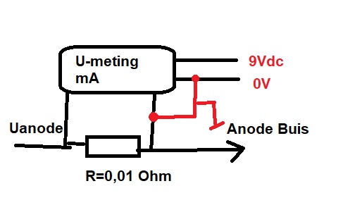

Hierdoor gebeurt het als je de meters aansluit, dat het mA van Anode Scherm 1 en Scherm 2
bij elkaar opgeteld wordt, omdat het mA aan de massa wordt gemeten, maar die is helaas gezamenlijk in dit ontwerp van de print
En begrijp ik dus goed dat de spanningsmeting van je voltmeter, waarmee je de stroom wilt bepalen
dus ook aan die zelfde massa hangt?
Je daardoor niet de meet weerstand stroom in de leiding kan hangen van Test buis element?
Dus dit je probleem is?
