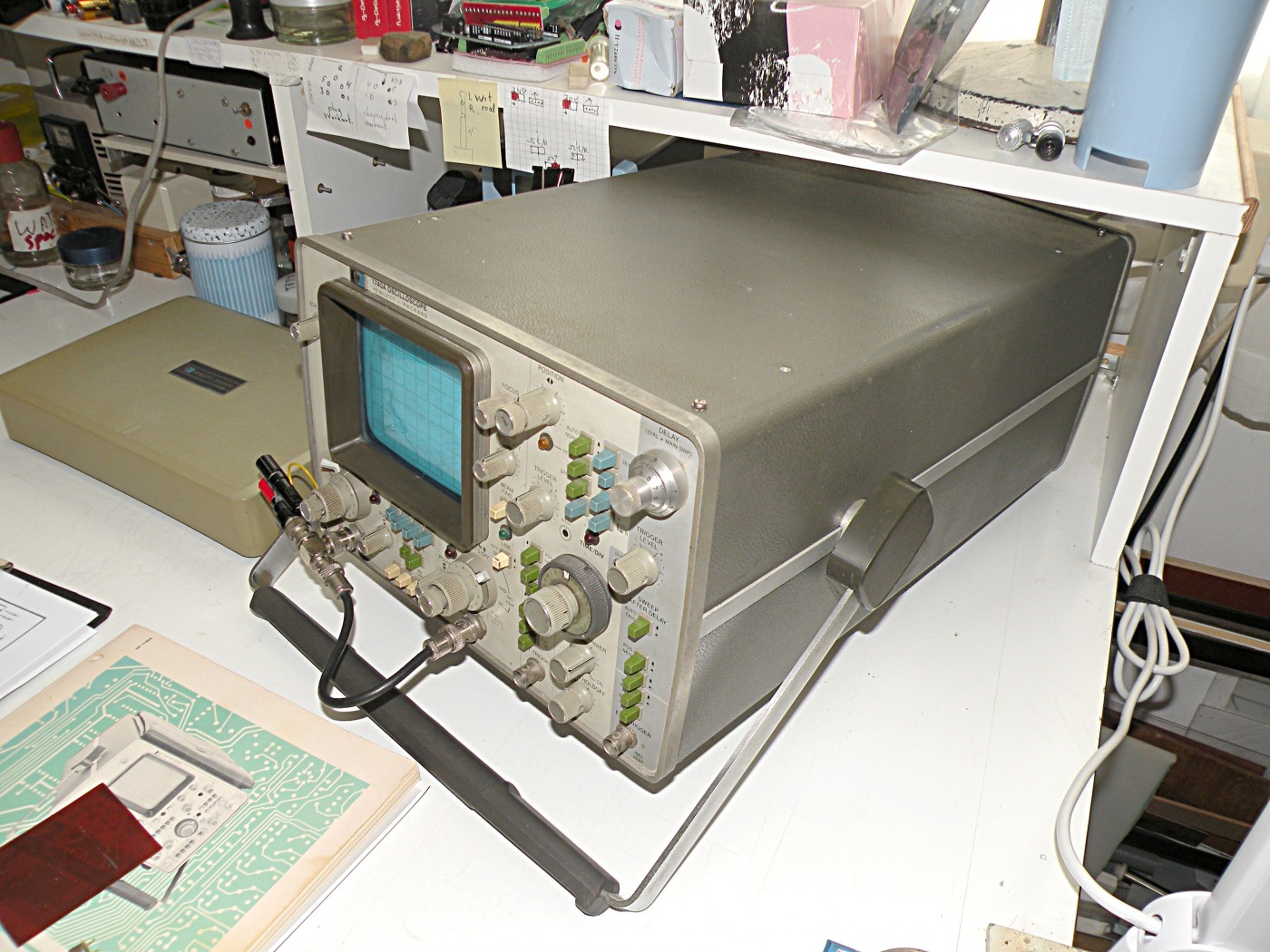

Vervolgens heb ik de 2-delige buitenkast weer gemonteerd op de scoop.

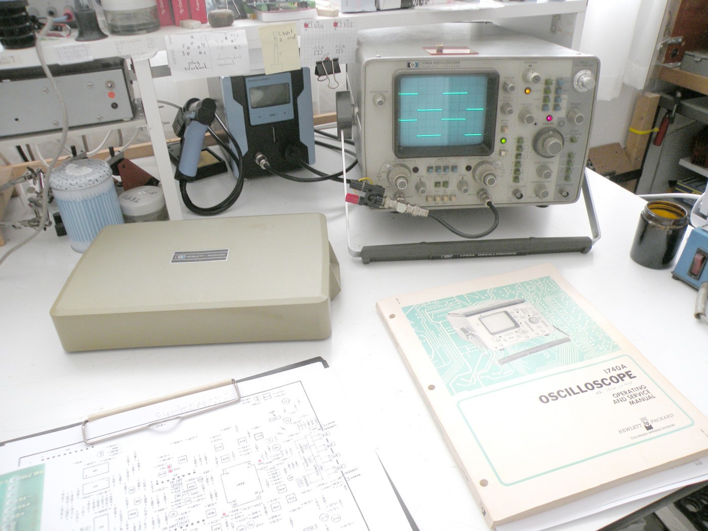

En ook de draagbeugel weer gemonteerd. Weer de netspanning er op en dan een mooi plaatje op het scherm.
Het is een fijne scoop, ook de Delay mogelijkheid is mooi om inschakel verschijnselen op het scherm te krijgen.
Ik heb ook nog de kap die op het front gedrukt kan worden.
Alleen de normaal bovenop de kast geplaatste "tas" is ergens in de tijd verdwenen.:-(

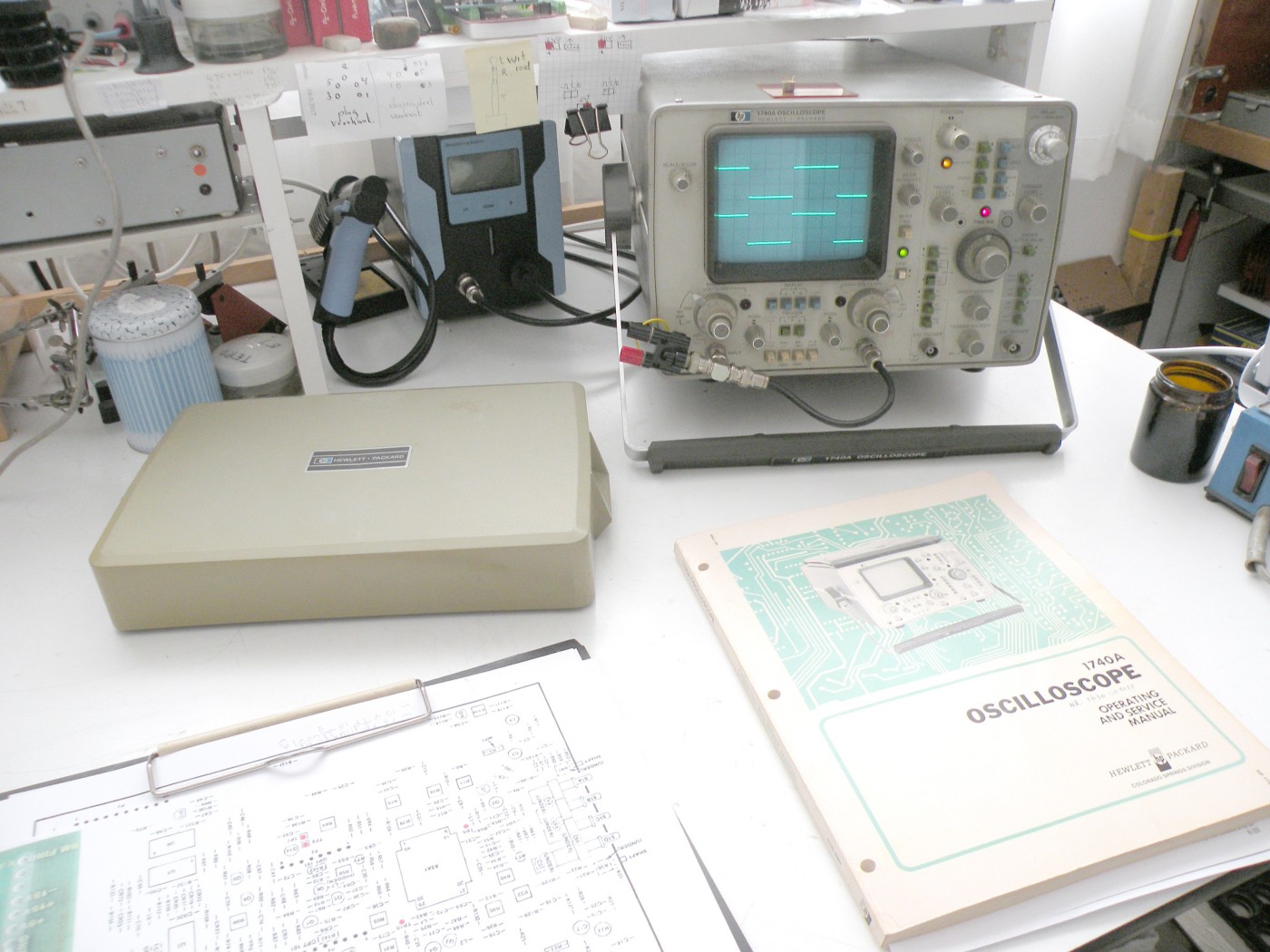

Omdat de printplaat vlak boven een aluminium deel zit kan je er eigenlijk aan de achterkant van de print er niet bij.
Dus de pootjes van de tor tegen de printplaat afgeknipt, wat extra soldeer op die soldeer punten en dan met mijn désoldeer stofzuiger de resterende stukjes poot er uit gezogen.
Gaten gereinigd en dan een nieuwe tor met ingekorte pootjes met een dunne puntige soldeer stift weer vast gesoldeerd. Klaar.
