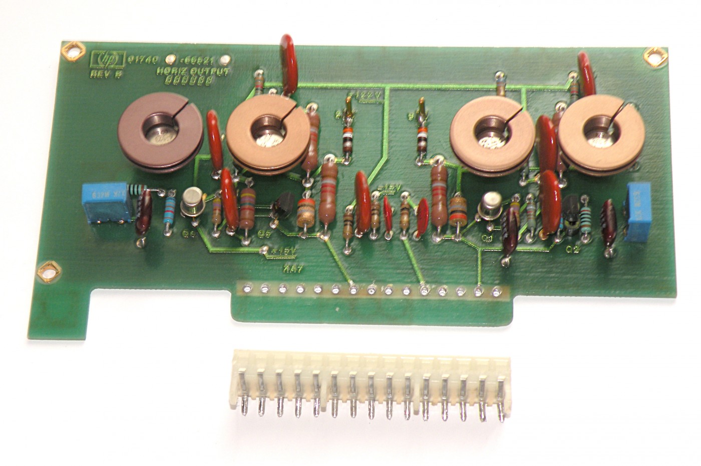

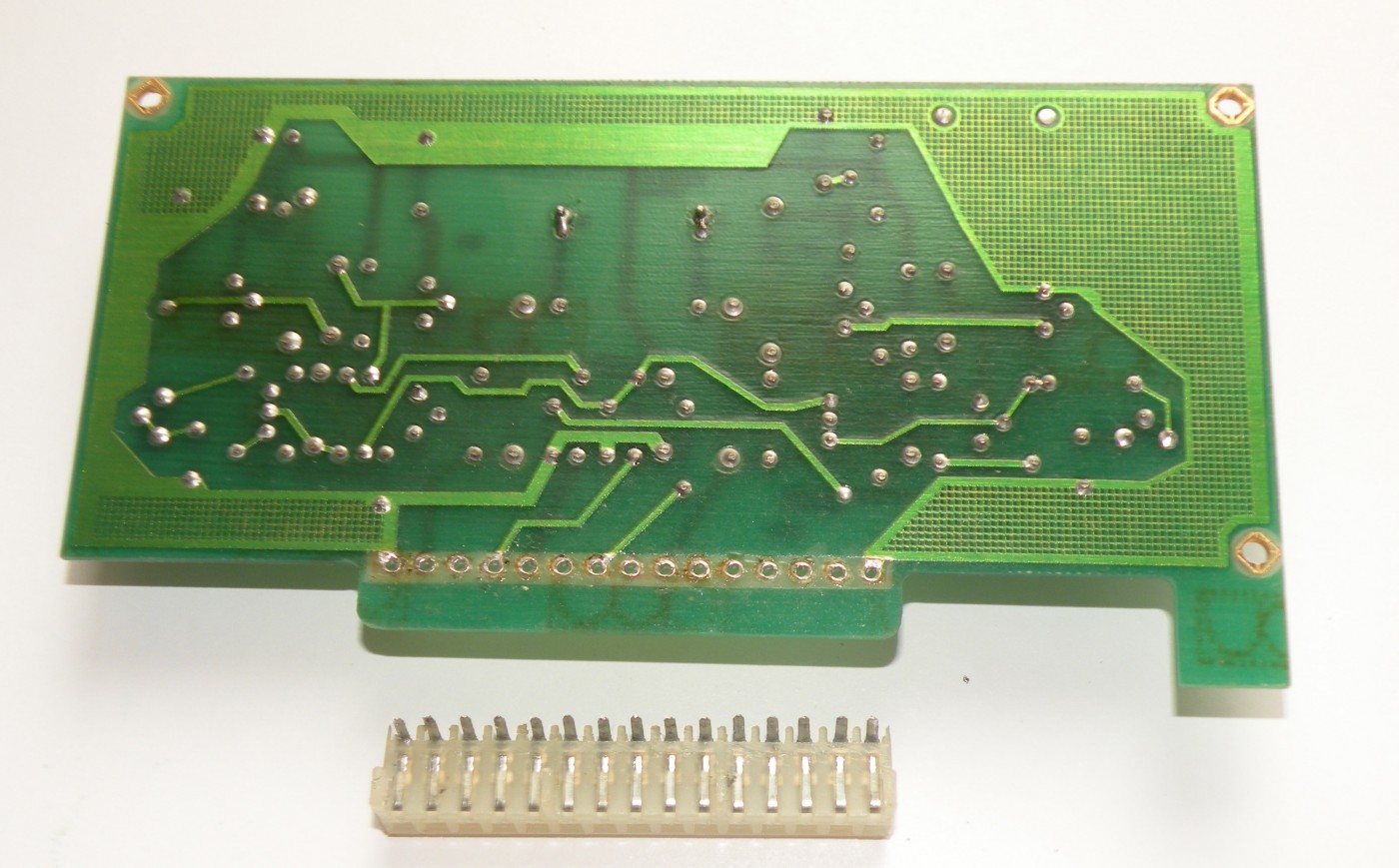

Ik heb de print verwijderd uit het frame en de printconnector met mijn Dé-soldeerbout van de print los gehaald.

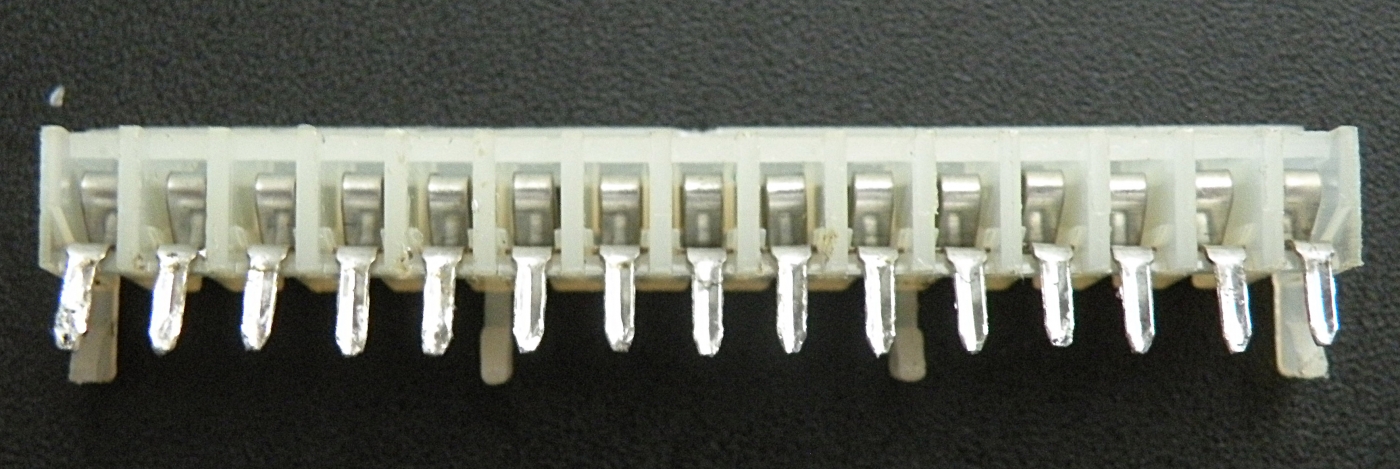

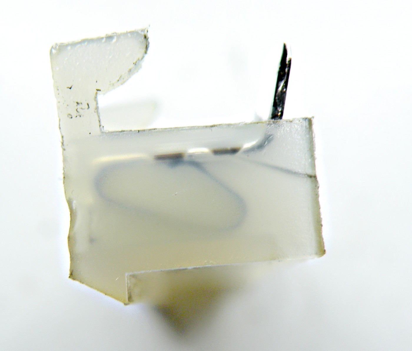

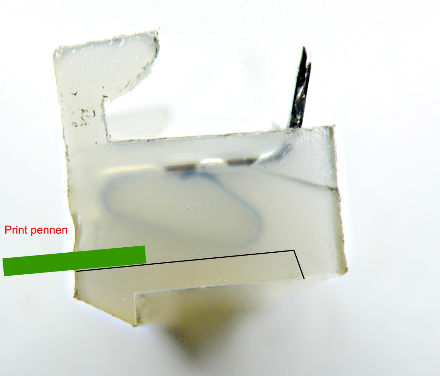

Ik zie dat er veel ruimte is op de plek waar de 1mm pennen in moeten schuiven.
Ohms gemeten wél en niet contact.
De verende contacten kan ik niet verbuigen zodat zij strakker tegen de pennen rusten.
Zij zijn schoon en met PRF bewerkt.
Iemand zoiets al eens meegemaakt. ?
Ik ga er over nadenken.
Zie de foto's.
