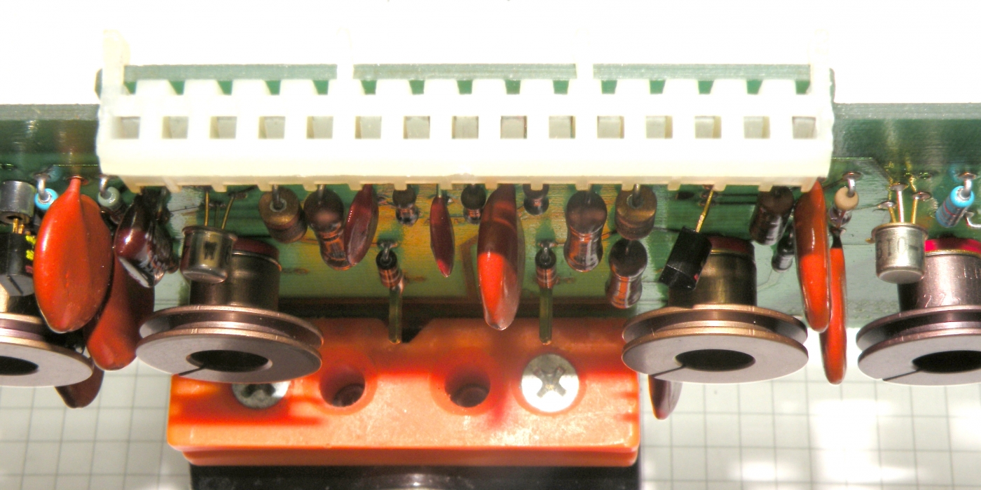

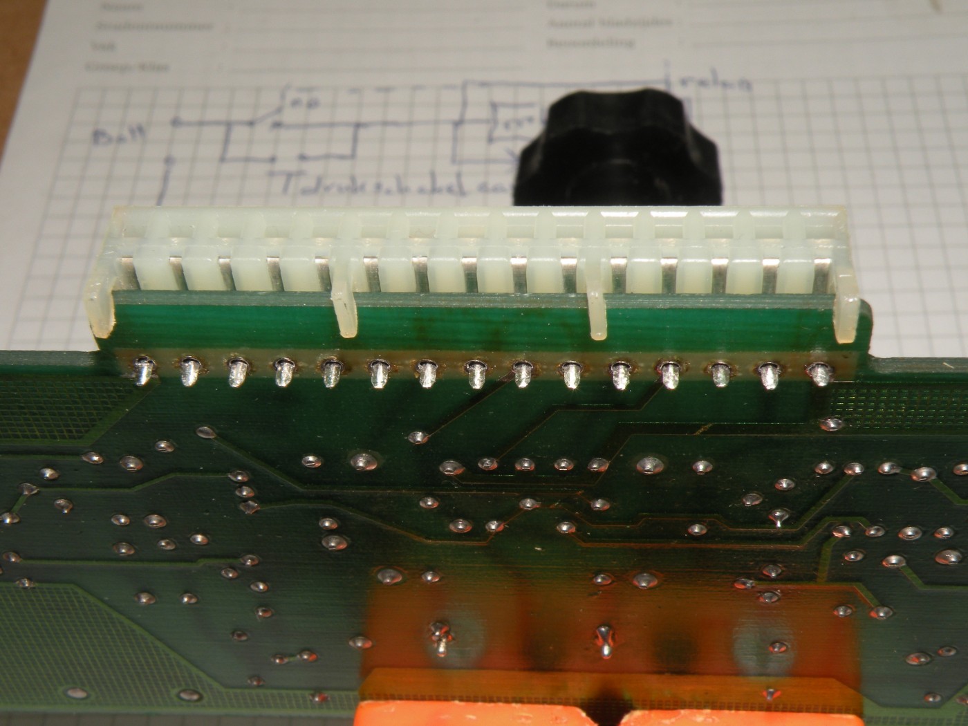

Ik heb de connector weer los gehaald van de print en met de loupe het oppervlak bekeken van de contact veertjes.
En daar zaten hele kleine "puntjes" op met oxide

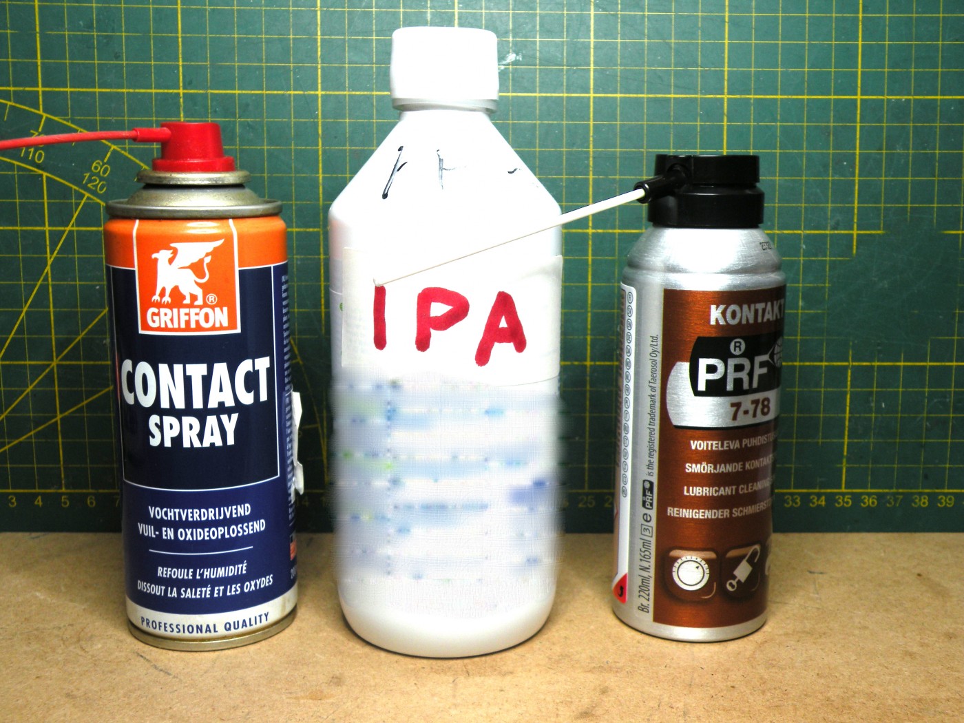

Dus de aangeraden procedure toegepast.
Eerst de oxide verwijderen met een oxide verwijderend middel. Kontakt 60 of de door mij gebruikte Griffon spray.
Na enige tijd dit middel weer verwijderen door goed spoelen en vegen van de contacten met IPA.
Na het drogen heb ik kontakt PRF 7-78 aangebracht op de verende kontakten.
Een siliconen of zuurvrije vaseline zou óók kunnen werken.
Het gaat erom dat het contact met de vergulde printpen en de vertinde contact veertje afgesloten is van de buitenwereld.
Deze oxide zou de oorzaak kunnen zijn van het temperatuur/beweeg invloed probleem.
De oscilloscoop staat nu alweer 1,5 dag te "draaien" en ik kan de print bewegen zonder problemen.
Óók het tijdbasis schakel probleem is nog steeds verdwenen.
Maar dit was een goud op goud probleem. PRF 7-78 was de oplossing.
