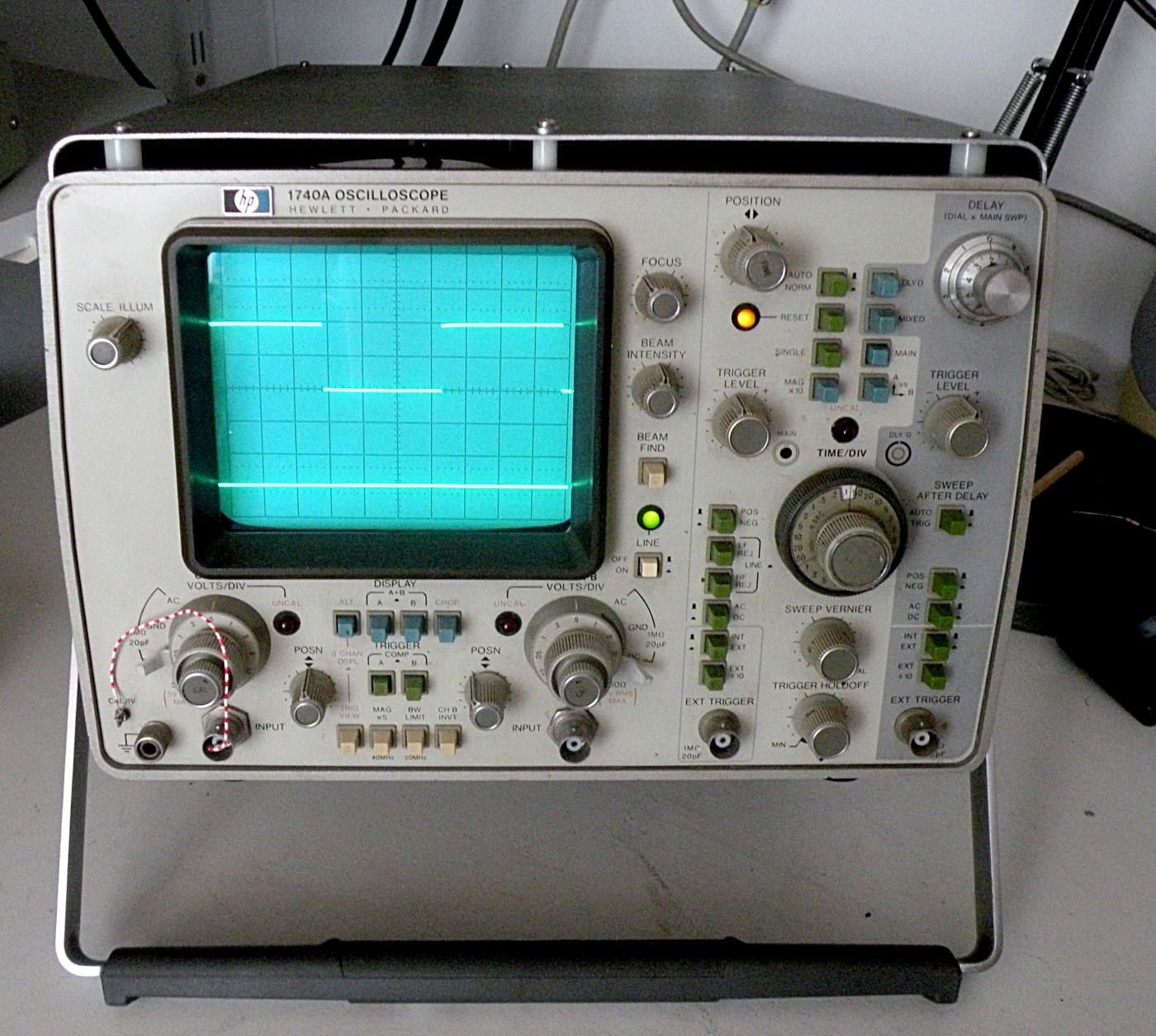

Voorlopig klaar met de HP1740A oscilloscoop.

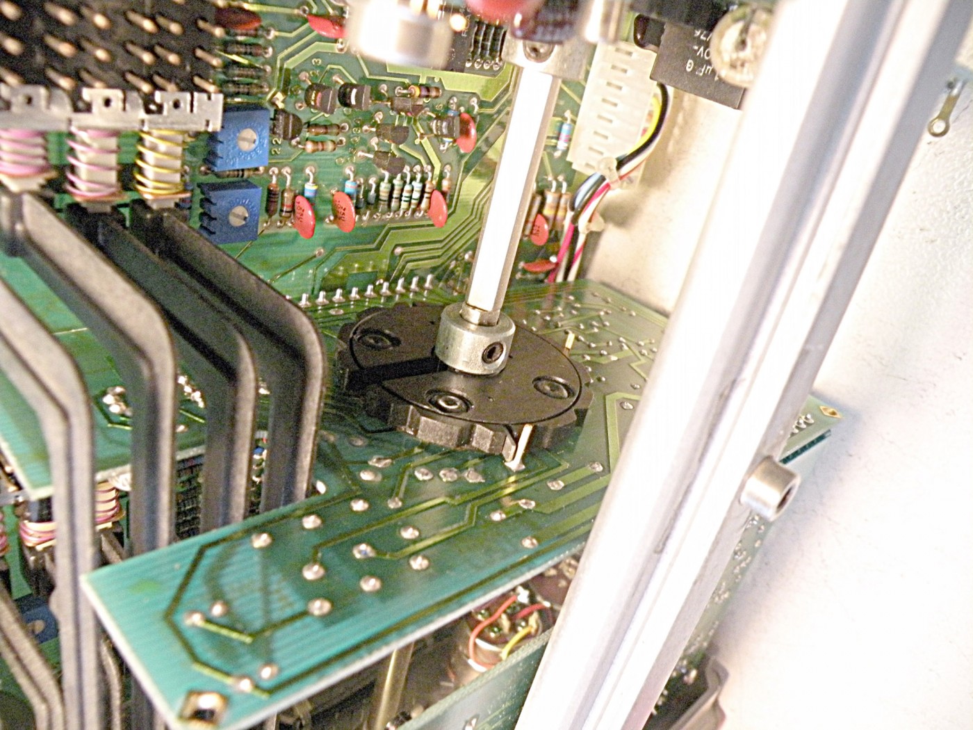

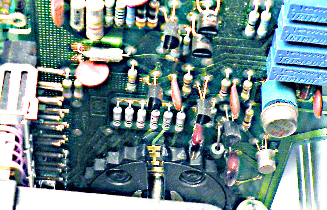

Gezien het soms optredend probleem van verschuiving van de horizontale beeldlijnen etc. bij het bewegen (na enige tijd en inwendige temperatuur verhoging) van printen en schakelaars de betrokken contacten schoongespoeld met IPA. Ook de tijdbasis schakelaar dekken begonnen problemen te vertonen. Dus spoelen maar.
Daarna met een penseeltje de print contacten stripjes en de schakelaar-dekken stuk voor stuk aangetipt met een weinig PRF-7-78. En daarna de printen en de tijdbasis schakelaars enige malen bewogen of verdraaid op alle bereiken.
Daarna ongeveer 12 uur gewacht.
De eerste "natte" indruk op de contacten was keurig opgedroogd.
Geen problemen meer het het schakelen naar diverse bereiken of het bewegen van printen.
Daarna beide kunststof tijdbasis schakelaar rondsels met "tanden" voor de juiste schakel-standen heel lichtjes ingevet met z.g. "kranen-vet" en diverse mechanische metalen onderdelen licht bevochtigd met naaimachine olie.
Door het schoonspoelen met IPA waren ook de geoliede delen "droog" komen te staan.
Nog even wat instellingen nagelopen maar alles lijkt nu goed te functioneren.

Voorlopig heb ik de scoop alweer enige uren in gebruik zonder enig probleem. :||:
Afwachten dus maar weer.
