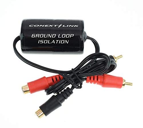

De aardlusisolator is wel de juiste oplossing, Wel zijn die dingen vrij hoogohmig, dus de aux ingang van je versterker mag niet te laagohmig zijn, maar meestal is dat niet het geval.
Je kunt de trafootjes testen of ze niet onderbroken zijn. als het zo'n ronde bus is met aan weerszijden tulpstekers, moet je op elke steker tussen de pen en de huls weerstand meten. Meet je niets dan zijn de windingen onderbroken.
Heb je een foto van de groundseparator en eventueel de aansluitingen waar je hem tussen zet?
Ik gebruik dergelijke trafo's standaard tussen bijv. een PC en een versterker of mengpaneel, tijdens presentaties, waarbij mijn geluidsinstallatie het signaal moet versterken (professioneel).
Een bluetooth verbinding is tegenwoordig nog handiger, maar ik heb die trafo's altijd in mijn kabelkist zitten.
Omdat mijn versterkers vaak ver buiten de presenratieruimte staan, gebruik ik ook wel zgn DI boxen, prof scheidingstrafo's, maar die dingen van 10 a 20 euro zijn voor thuisgebruik prima.
Vergeet ook niet het volume van je bron op een behoorlijk volume te zetten.
Overigens geeft een hoofdtelefoon uitgang voldoende signaal om een versterker volledig uit te sturen.
Voorbeeld gestrietst van internet
