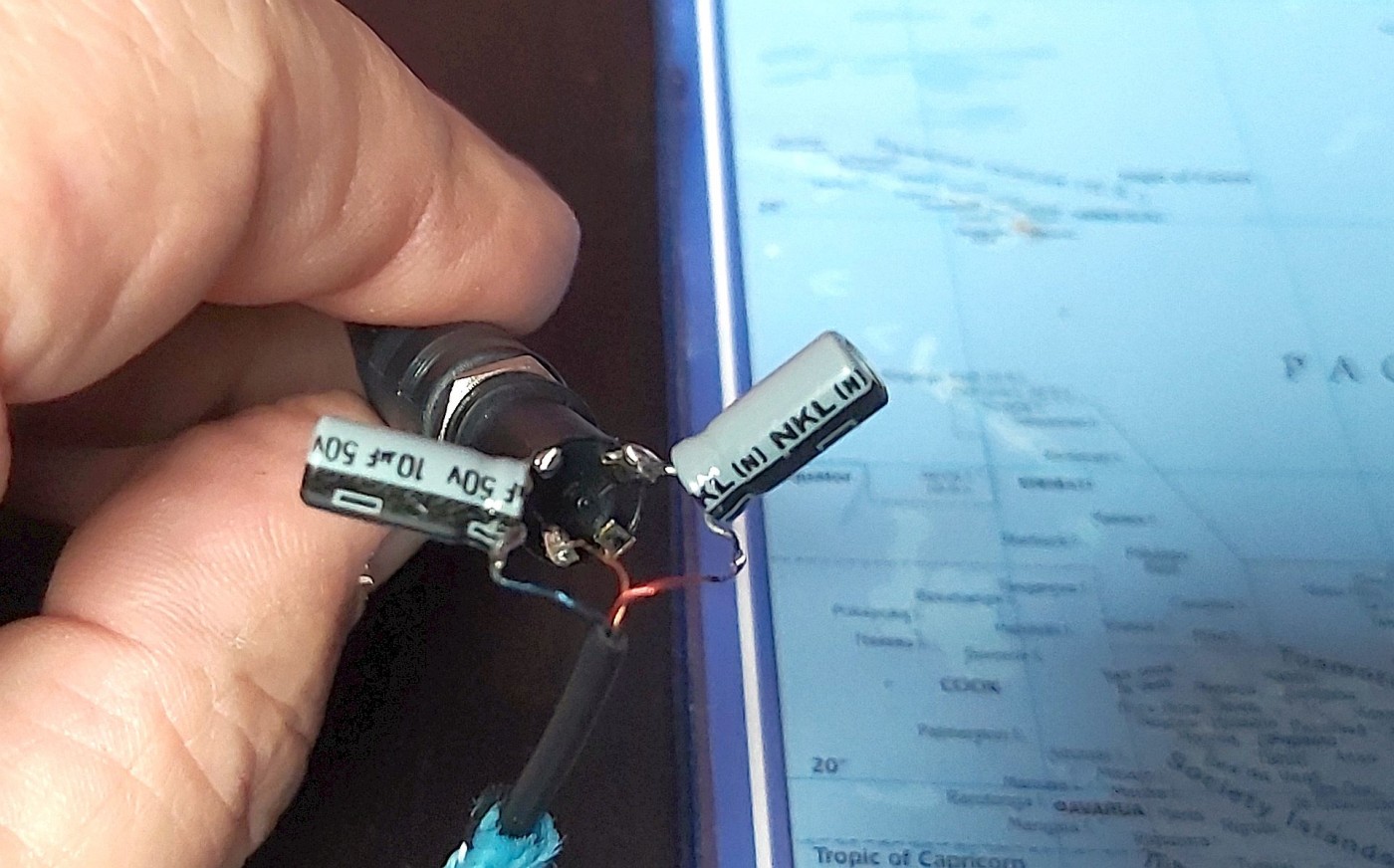

Hoe dan ook, de stekker in de slate (heeft geen accu en kan alleen op een externe voeding werken) is voor zowel audio uit als koptelefoon én microfoon. Die laatste is meestal een electret en daarom staat er een kleine spanning op, vermoed ik.
Ik heb een kabeltje gemaakt waar ik 2 keer 10µf heb tussen gezet om te ontkoppelen en, jawel hoor, dik in orde!
