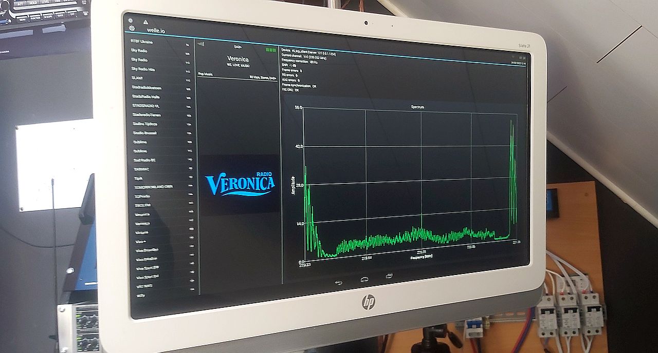

Ik heb vanmorgen die hopeloos trage HP Tablet21 maar weer in gebruik genomen mét de NESDR dongle en de dipoolantenne. Welle.io heeft ook een Android versie. Op deze HP duurt het even eer die app werkt maar eens gestart, kijk zelf maar:

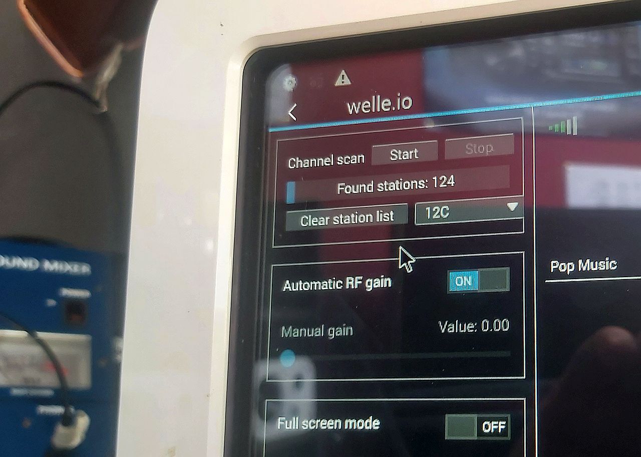

Dit zegt genoeg, denk ik maar ik doe er nog een schepje bovenop. Ik woon net ten zuiden van Antwerpen, ik heb nog geen enkele DAB+ radio gezien die dit in onze contreien binnen kan halen:

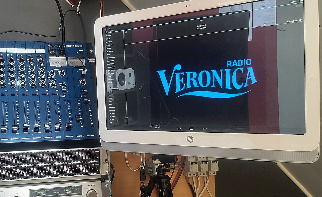

Het is opvallend dat het besturingssysteem zo'n belangrijke invloed heeft op de prestaties van een sdr dongle. Alle officiële en lokale zenders komen hier feilloos binnen maar ook zenders die op een flinke afstand ten zuiden, noorden en oosten van mij liggen.

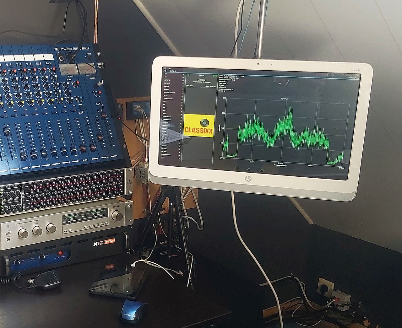

Dit is een station uit Gent, al gauw 50km van mij verwijderd:
Zelfs met een verouderde versie van Android (4.4.2) werkt de dongle een heel pak beter dan met Windows. Zelfs Radio10, met z'n oeverloze reclame, komt feilloos door.
De HP Slate 21 mag dan hopeloos uit de tijd zijn, Google Play Services werkt niet meer omdat het systeem niet kan updaten, voor DAB+ ontvangst is dit een weergaloos toestel! Bovendien wordt hier mee aangetoond dat de zelfbouw antenne geweldig presteert.
