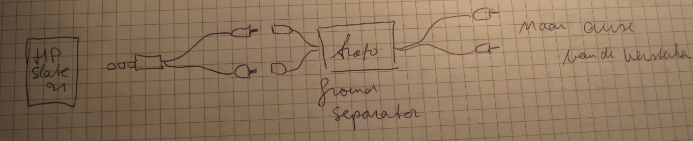

Dan moet het heel simpel zijn. Vanaf de HP audio out een kabeltje met aan een zijde een 3,5mm plugje en aan de andere zijde twee RCA tulpplugjes, male (pennen). Die tulpjes sluit je aan op de transformatortjes, zoiets als ik op de foto heb gezet. De andere kant van de trafootjes steek je in de aux of tape play van je versterker en dan moet het gewoon werken. Daar komt verder geen software aanpassing aan te pas.
Als je de trafootjes weg laat, werkt het ook, maar dan is de kans op een aardlus heel groot en krijg je brom of ratel. De trafootjes lossen het aardlusprobleem voor 100% op.

Als je niet wil solderen, is het ook kant en klaar te koop.
Vergeet niet het volume op de HP in te stellen, 60 tot 100%, afhankelijk van de gevoeligheid van de aux ingang van de versterker.
