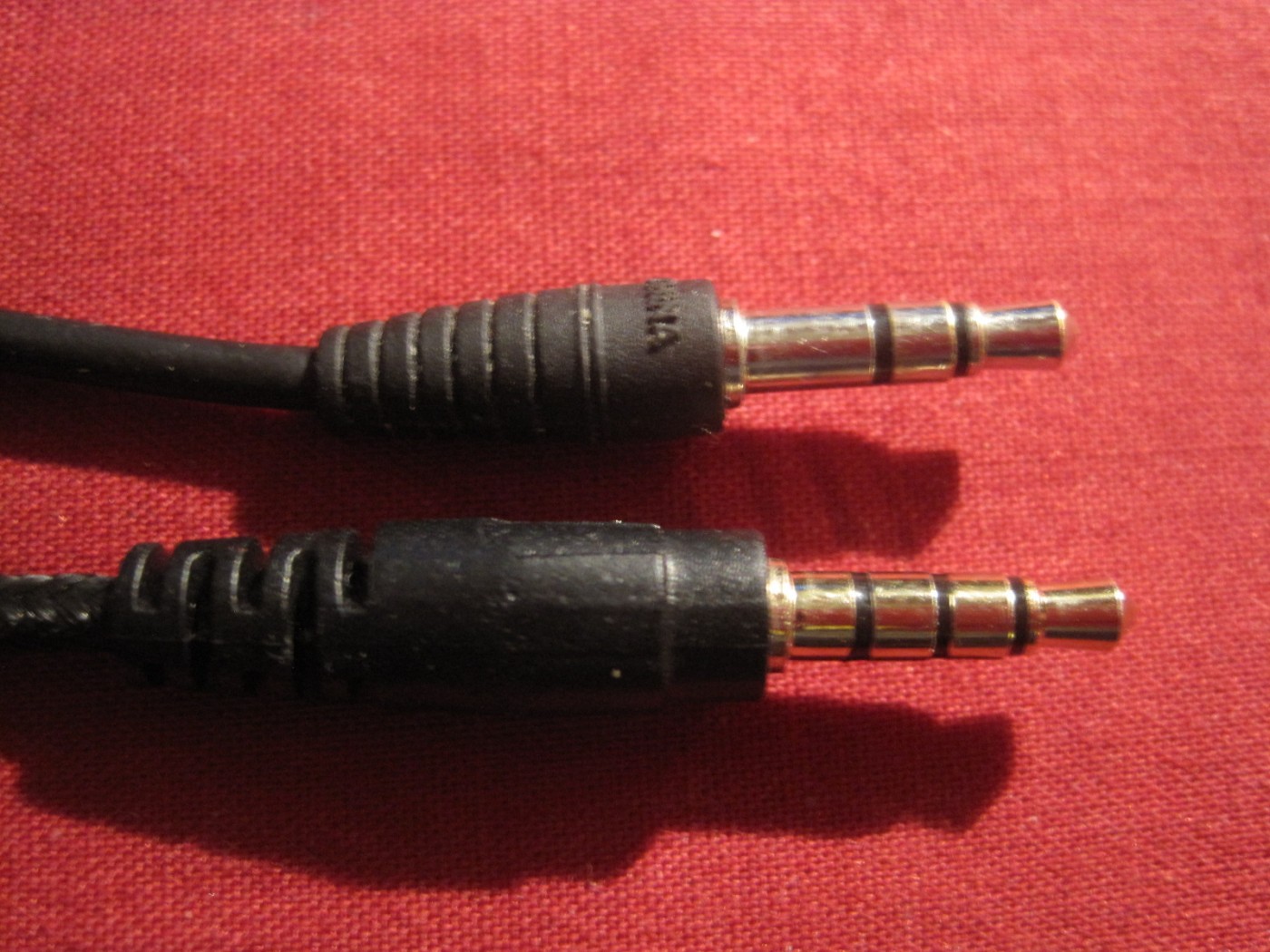

Hoe dan ook, de stekker in de slate (heeft geen accu en kan alleen op een externe voeding werken) is voor zowel audio uit als koptelefoon én microfoon. Die laatste is meestal een electret en daarom staat er een kleine spanning op, vermoed ik.
Ik heb een kabeltje gemaakt waar ik 2 keer 10µf heb tussen gezet om te ontkoppelen en, jawel hoor, dik in orde!
Ik heb geen mailtje gestuurd.
De gecombineerde mic/audio jack heeft een extra ring aan het 3,5 mm plugje. Een gewone audiojack heeft die extra ring voor de microfoon niet en die ring wordt ook nog kortgesloten naar aarde. Zodoende is de microfooningang onwerkzaam en is de electreetspanning afwezig.
Boven, de normale hoofdtelefoonplug
Onder, de gecombineerde microfoon-hoofdtelefoonplug. De extra ring zit dichter bij de behuizing van de plug
