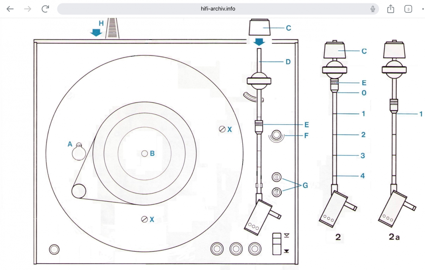

Hallo Otto,
Het overslaan heeft te maken met een uitgeharde cantilever van de naald
Door jaren stilstand en invloed van nicotine.
Rest dan nieuwe naald te kopen .
Gebruiks aanwijzingen zijn te vinden op www.hifi-archiv.info
Alle logo van merken te vinden
Misschien kan maarten bij de links opnemen .
Ik heb een fragment even van de gebruiks aanwijzing met de gewicht verdelingen.
Motor een drupje naaimachine olie in het lagertje onder de poelie schijf doen
Succes
