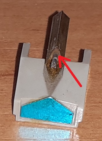

Is verschil tussen gebruik echt rubber of kunststof variananten daarvan.
Waarbij degradatie door tijd effect heeft.
Wat ik probeerde aan te geven was het "rubber" tussen de naald en het messing houdertje:
Helpt het niet is volgende stap fris nieuw element.
Het element is goed, als ik de naald verwissel met die van de andere pick-up, is het geluid wel goed, en spring ook niet meer over. Ook als ik het hele element verwissel is het goed. Het gaat alleen fout met de afgebeeld naald. Als ik die echter onder de microscoop leg zie het diamantje er wel goed uit.
