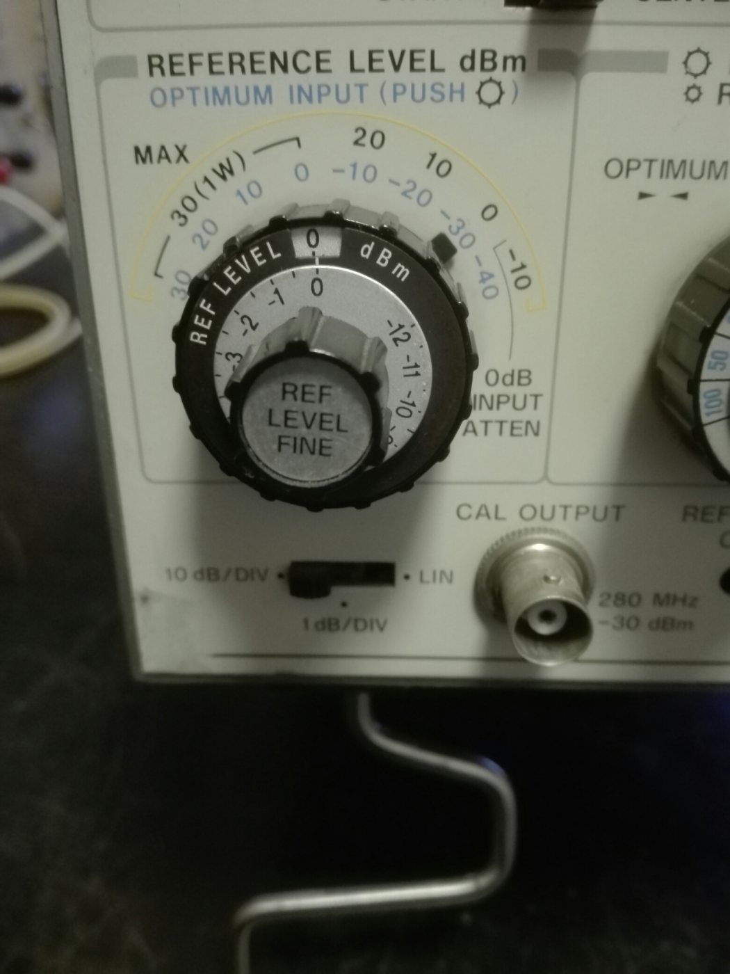

Nu met de detail foto van de instellingen.[image]

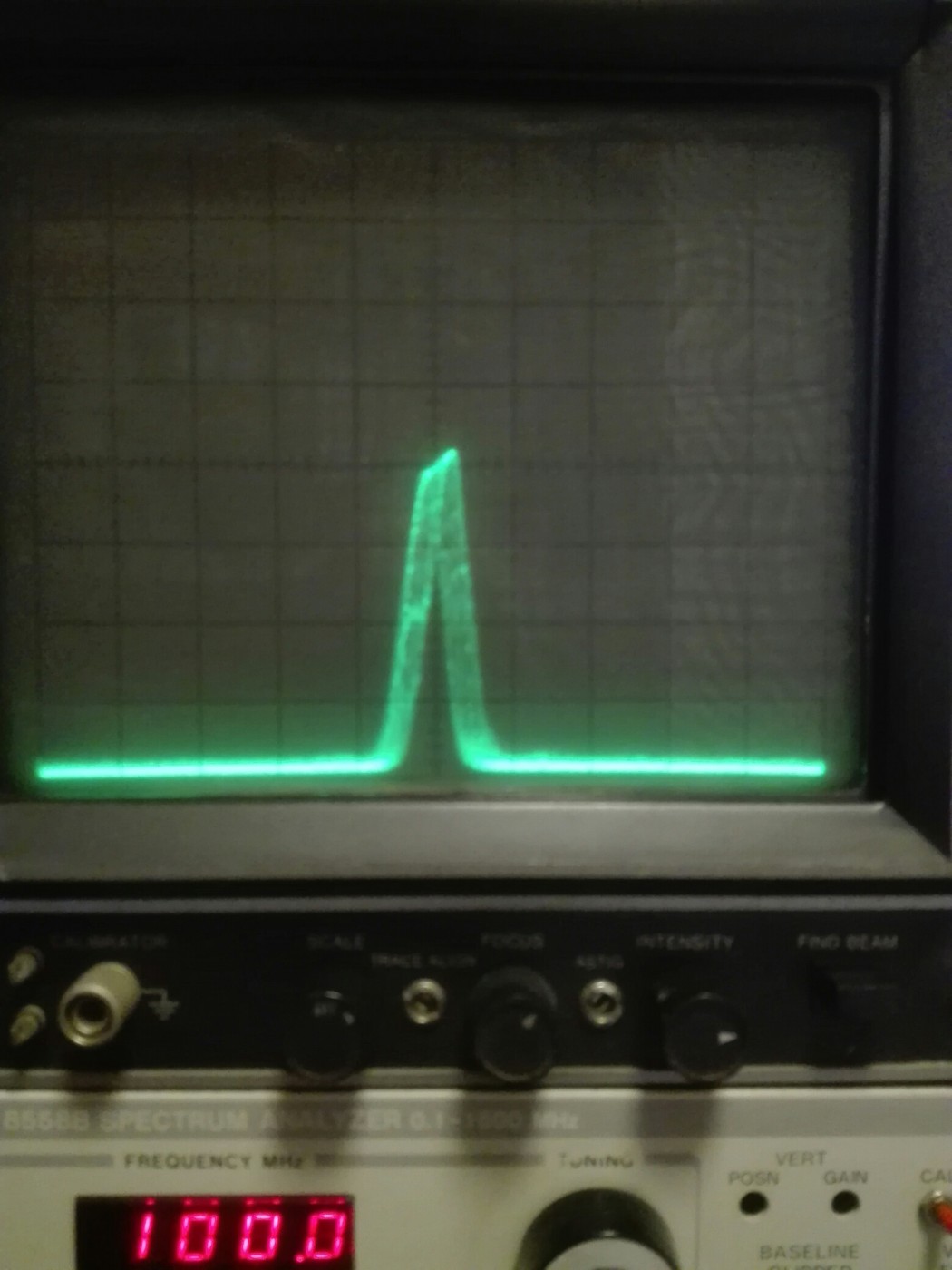

Signaal 100Mhz 30% am modulatie met 1Khz
De instelling van de verzwakker

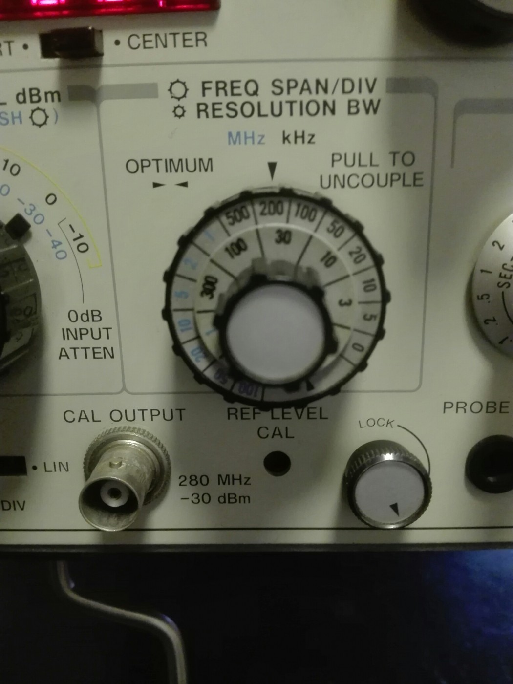

Instelling SPAN/DIV en BW

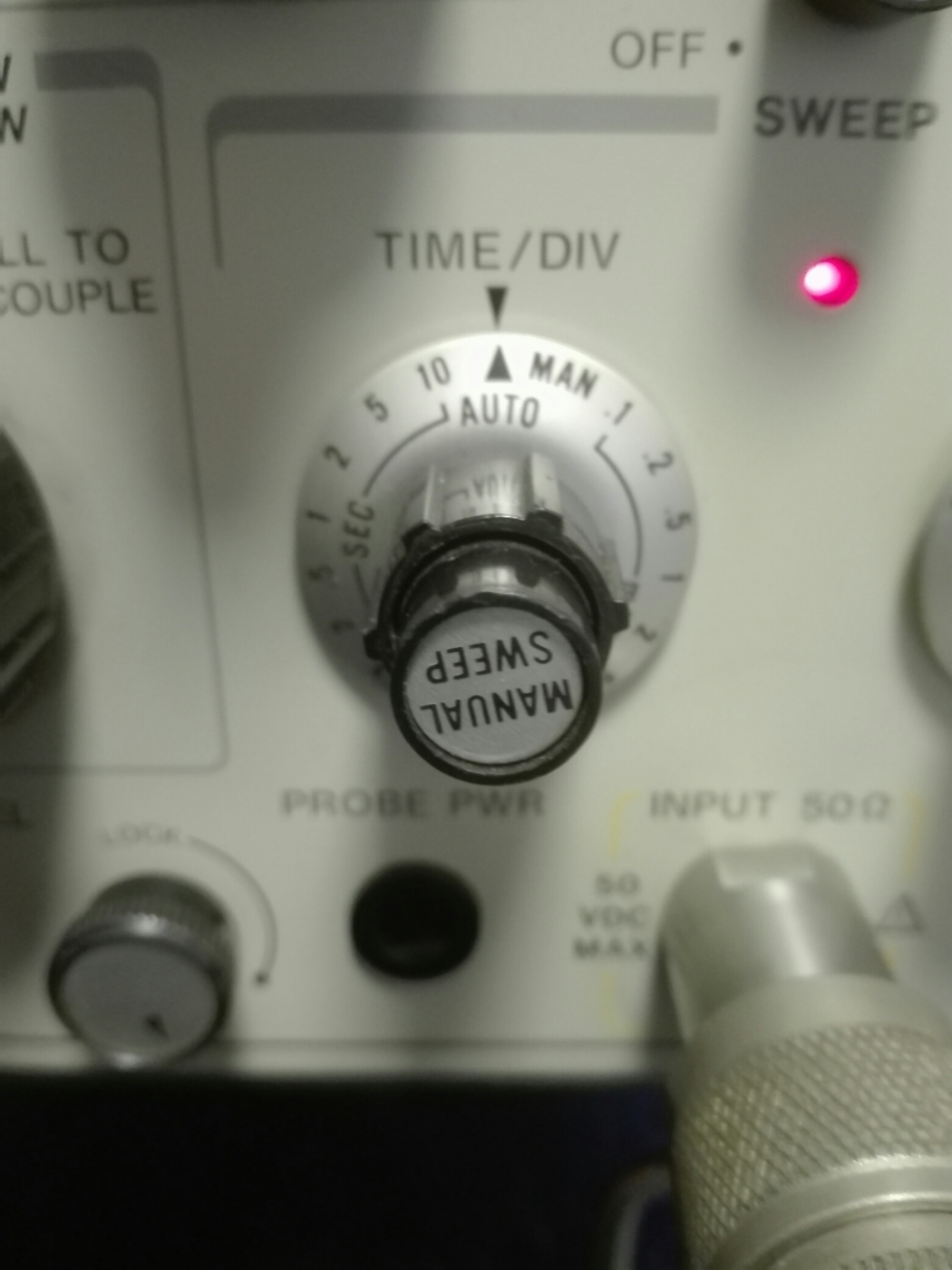

Instelling TIME/DIV

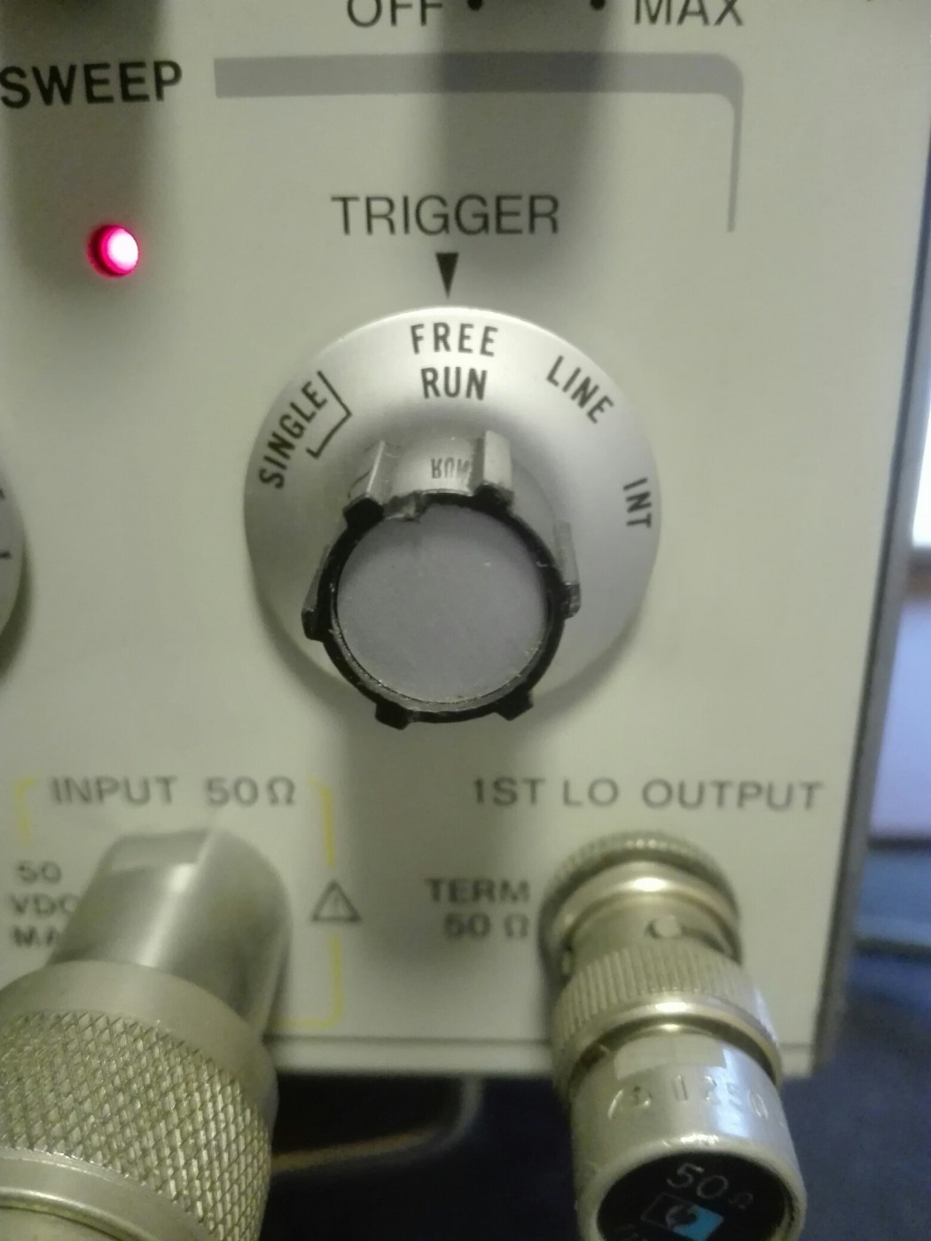

Instelling TRIGGER
Ik het nog graag een filmpje geplaatst van het beeld op het forum maar ik weet eindelijk niet hoe dat je best doet.
Want in de band die ontstaat rond de draaggolf door de modulatie zie een ongesynchroniseerde
sinus van de 1Khz modulatie.(zonder filmpje moeilijk te en uit te leggen.
