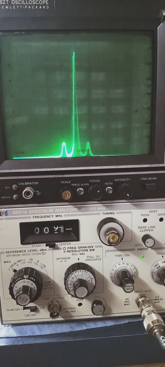

Zoals ik al aangaf steeds 2 stappen identiek BW resolutie.
Verder nog wat secure tests gedaan tbv wat jij wilt bereiken zichtbaar maken van die zijbanden.
Dat gaat bij mij goed to 2kHz modulatie 50%.
Daarna wordt onderscheid niet meer zichtbaar als zijband.
Uiteraard is wel de modulatie zichtbaar in signaal.
Dus als je alleen beschikking hebt over een meetzender met vaste modulatie van 1kHz
gaat het je niet lukken die zijband te tonen.
Maar goed, ik heb 1 stapje kleiner als die van jouw. 0,01-350MHz.
Dat bij mij die 1kHz niet meer zichtbaar komt kan natuurlijk ook liggen aan feit dat
toestel al flink wat door zijn garantie is betreft calibratie.
10MHz-F0 met 5kHz Modulatie.
Zie je keurig 1 hokje verder de zijband.

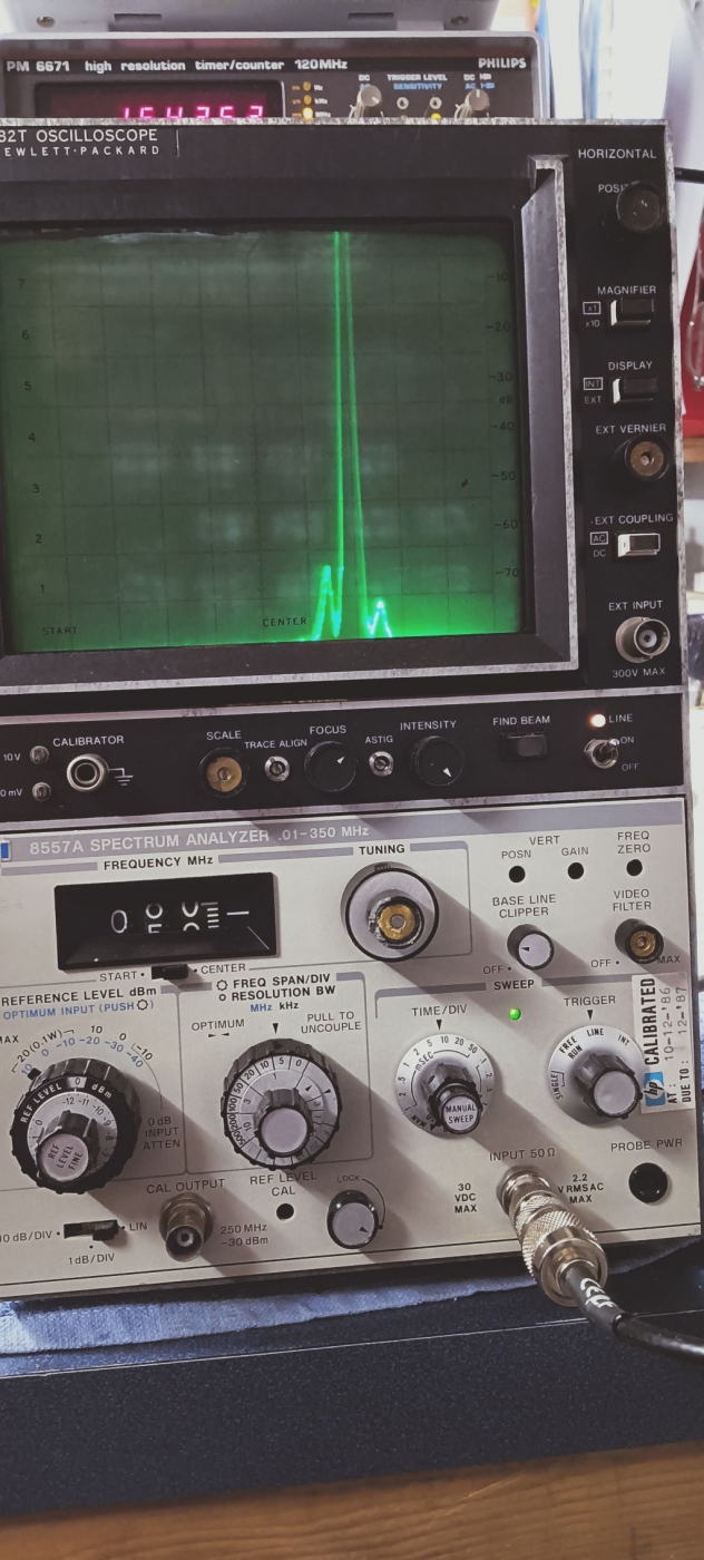

En hier met 60MHz en 2kHz modulatie en dat 10x vergroot(MAG 10x -knop)

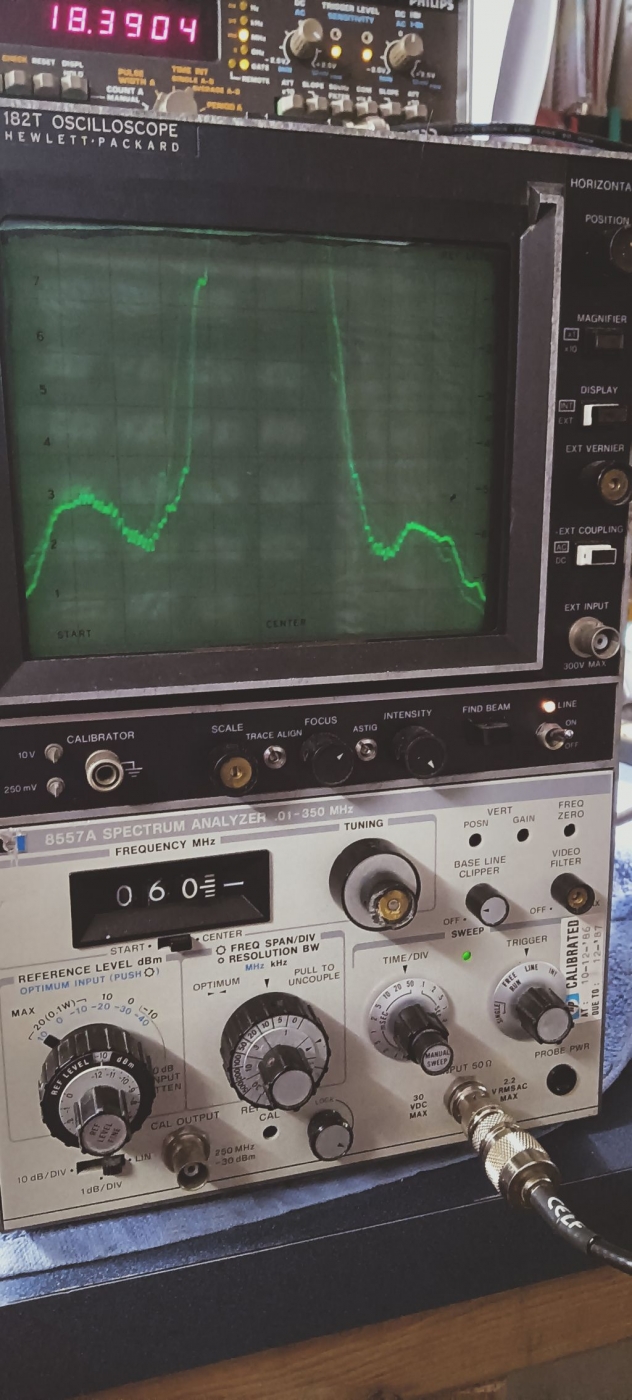

60MHz en 3kHz
