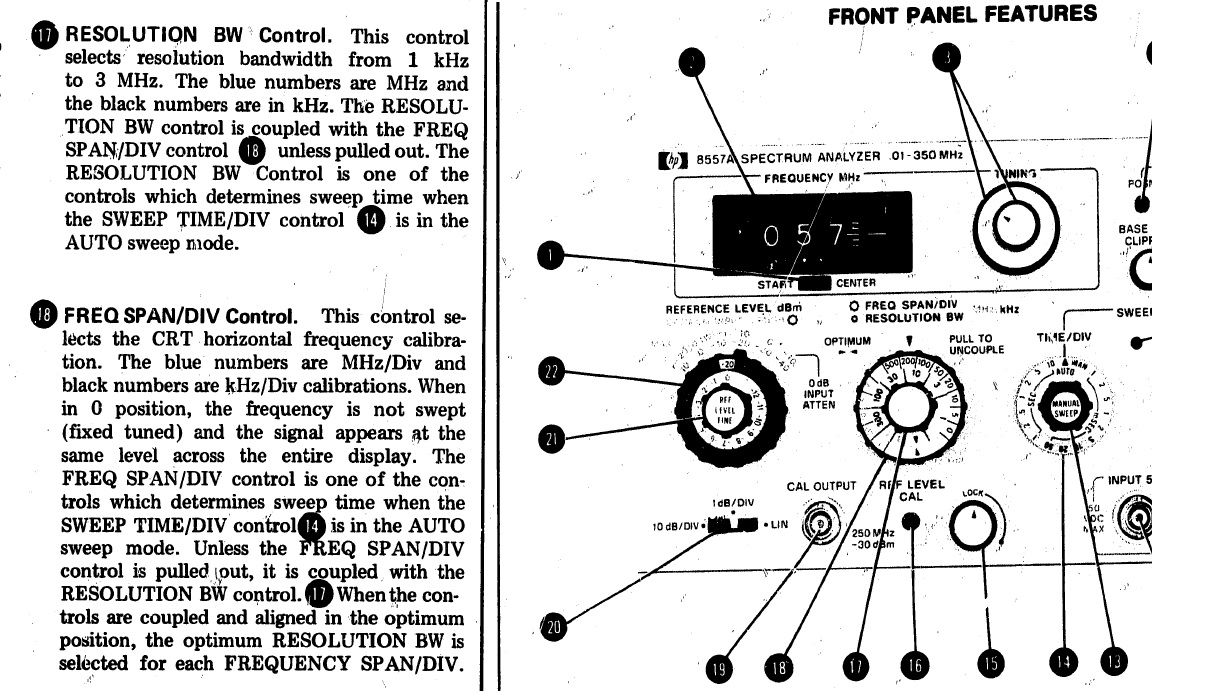

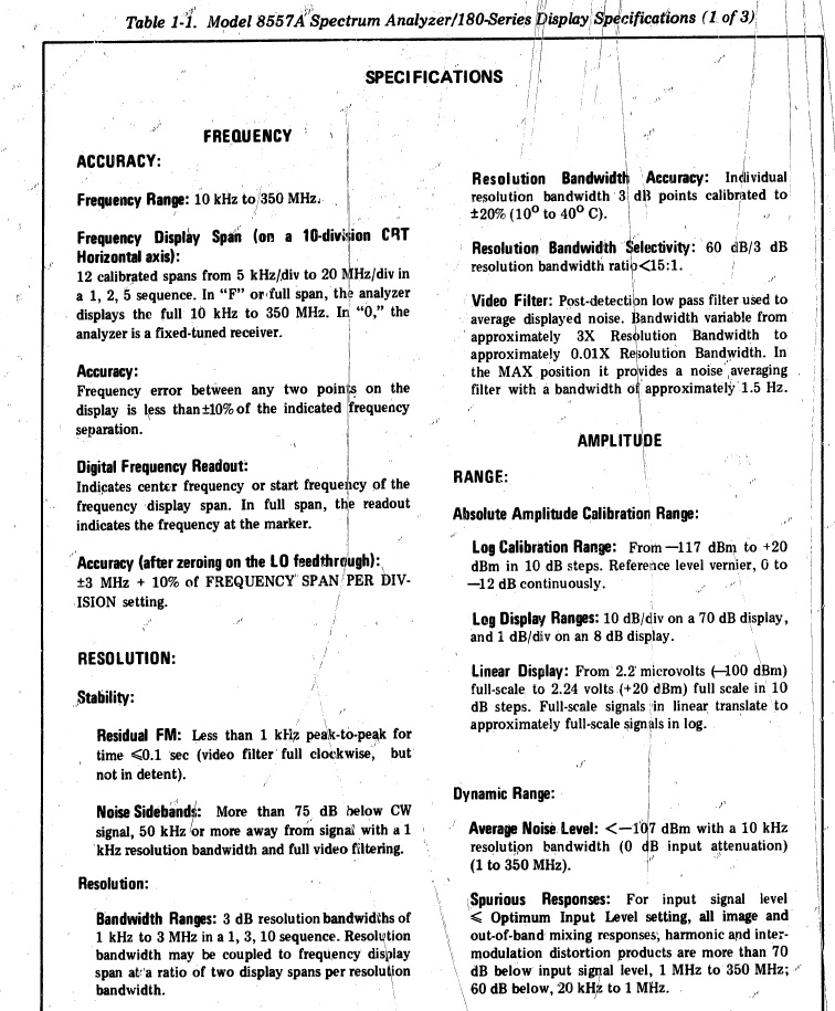

JA er staat 5kHz-20Mhz/Div freq Span.
Dan staat er ook Resolutie FM 1kHz, zie specs.
Er zitten ook te veel knoppen op dat ding....
In en uit trekken wel en niet gekoppeld enz.
Dan verschil in sweep time en de BW(BandWith) Resolutie

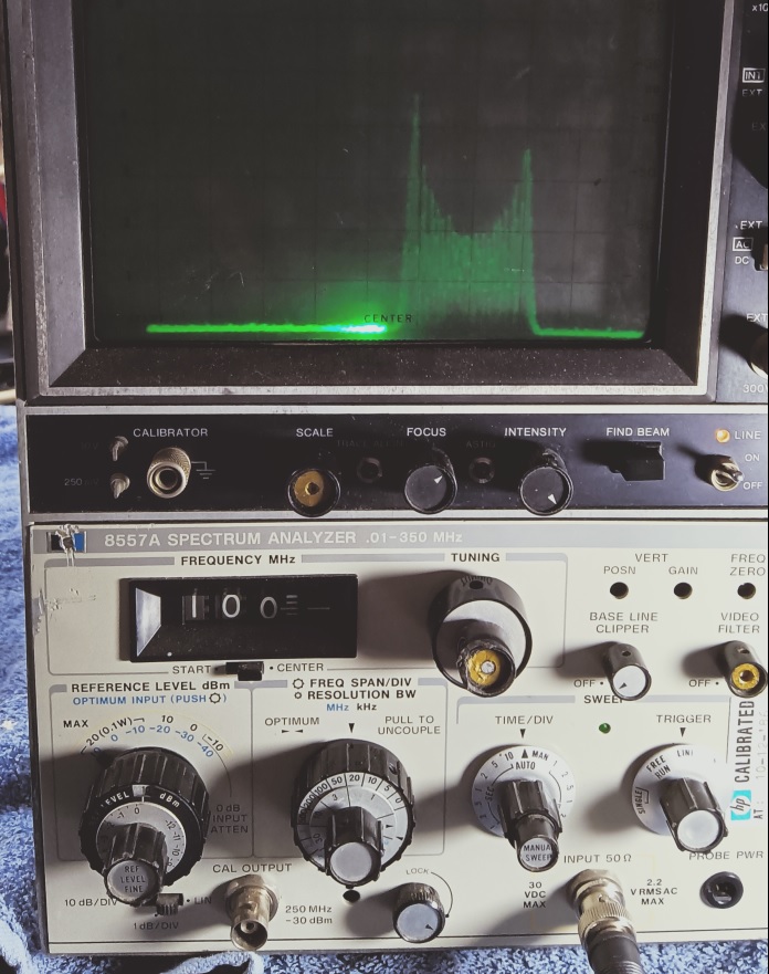

Heb zelf toch nog een poging gewaagd.
Met de oer oude Grundig Meetgenerator, of wat er uit komt ook echt allemaal zuiver nog is?
Heb nu geen zin om die HP606A uit te graven, die is echt loep zuiver.

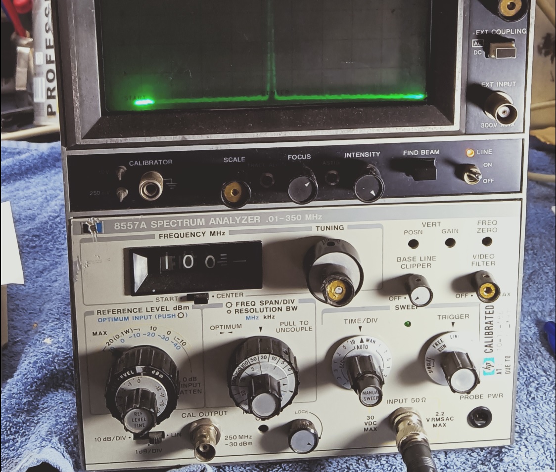

Enfin, 100Mhz zonder Modulatie en dan 2e plaatje met 800Hz AM 30% modulatie.
Wat dan weg valt is de Center frequentie en je ziet dan volgende plaatje op beeld.
Ik zit nergens meer aan de knoppen.
Dus je zou wel die 800Hz kunnen laten zien als je maar ver genoeg in zoemt.
100MHz Grundig meetzender geen modulatie
100MHz met 800Hz AM 30% modulatie, volgens opgave
Specs
