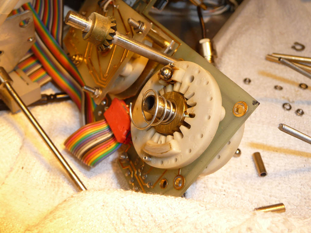

Hallo Hugo,
Zou dat de reden zijn dat de BW schakelaar een aantal stappen heeft zonder invloed.
BV binnen het bereik van 1Khz op de BW schakelaar kan je de schakelaar 4 maal verplaatsen
zonder dat er iets veranderd.
Het zou misschien wel kunnen dat bij mij ook wat mis is met die schakelaar.
Mvg
Frans,

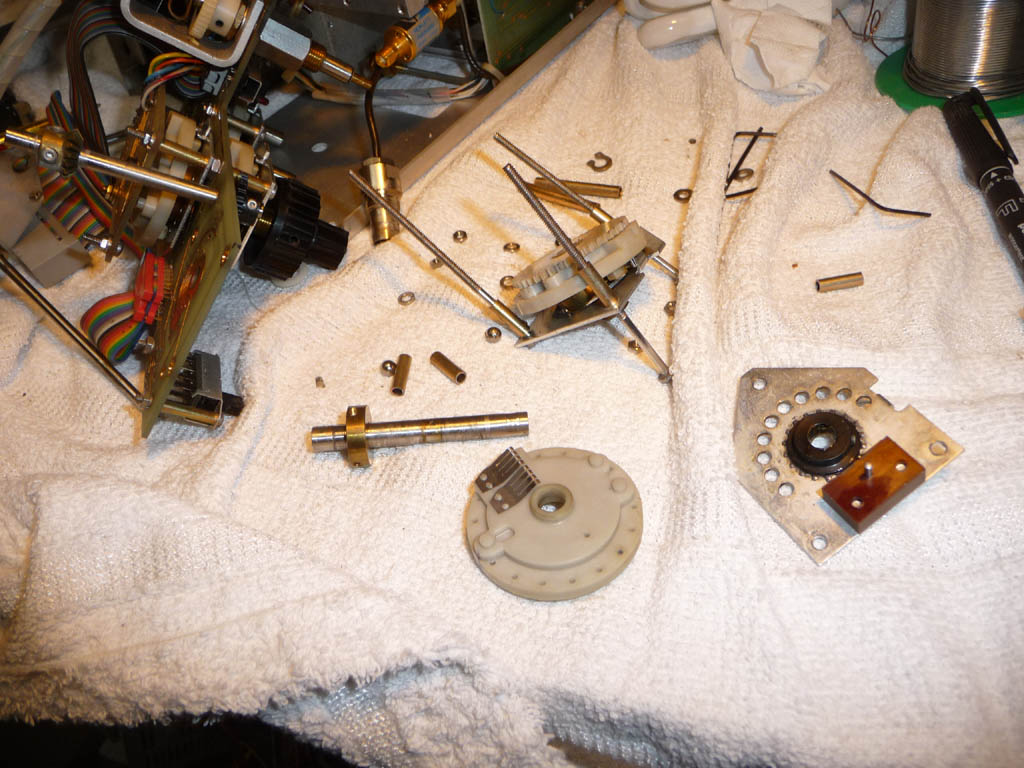

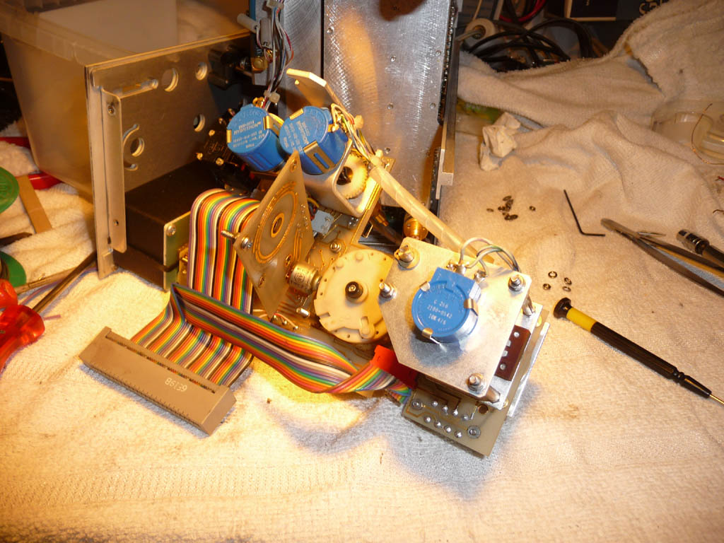

Dag Frans, ik vrees inderdaad dat dit het geval ook is met uw SA.
Aangezien ik bij twee SA 10 jaar geleden hetzelfde euvel vastgesteld heb vermoed ik toch dat dit een zwak punt is bij dit type SA.
Hier nog enkele "sfeerbeelden" van de herstelling destijds:
