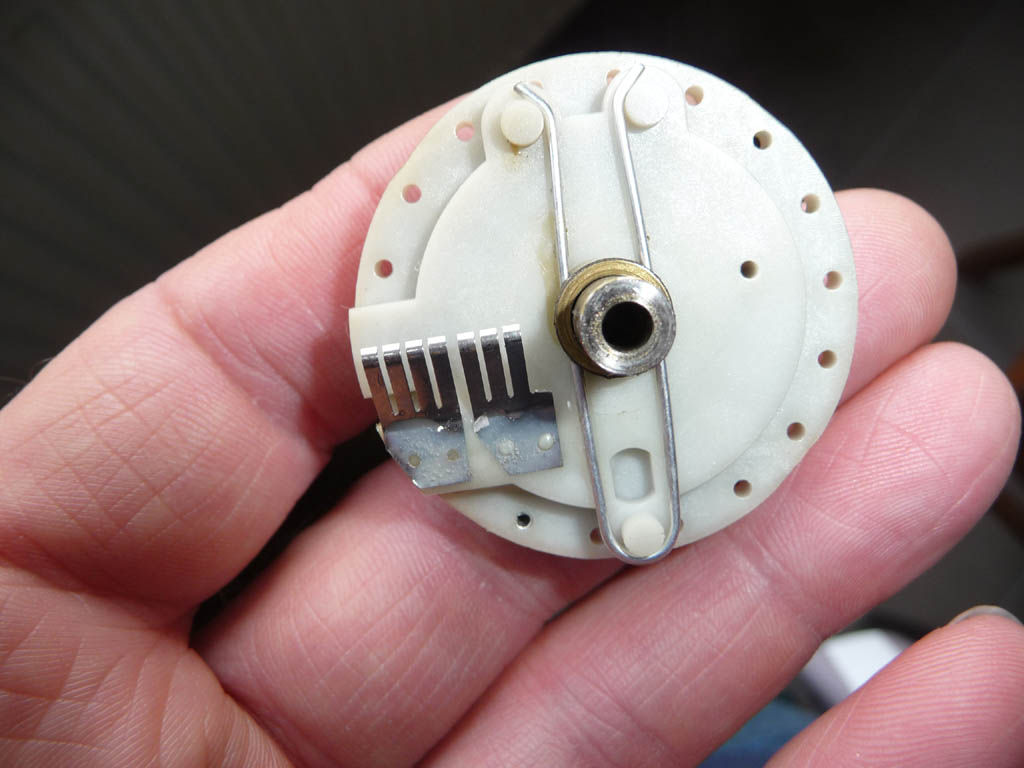

Hallo Hugo,
Ja dat ziet er nog een serieus werkje uit.
Was de schakelaar nog te herstellen of heb je hem moeten vervangen ?
Mvg
Frans,
Dag Frans,

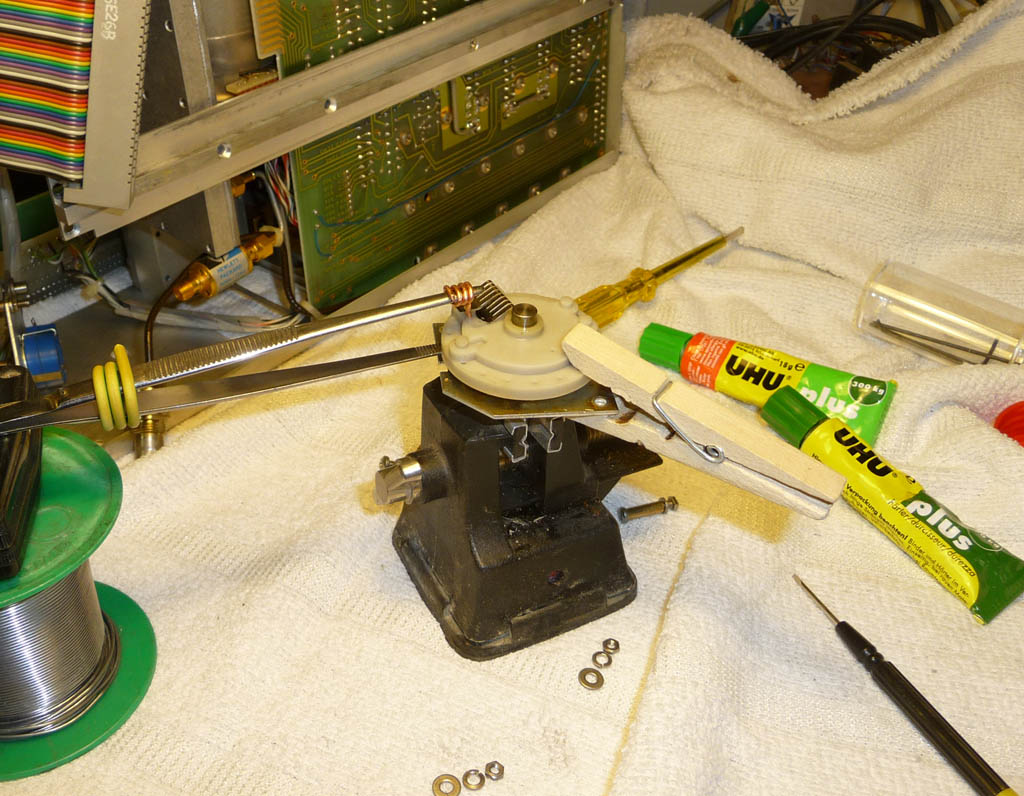

Ik heb de sleepcontactjes terug erop gelijmd met 2-componentenlijm.

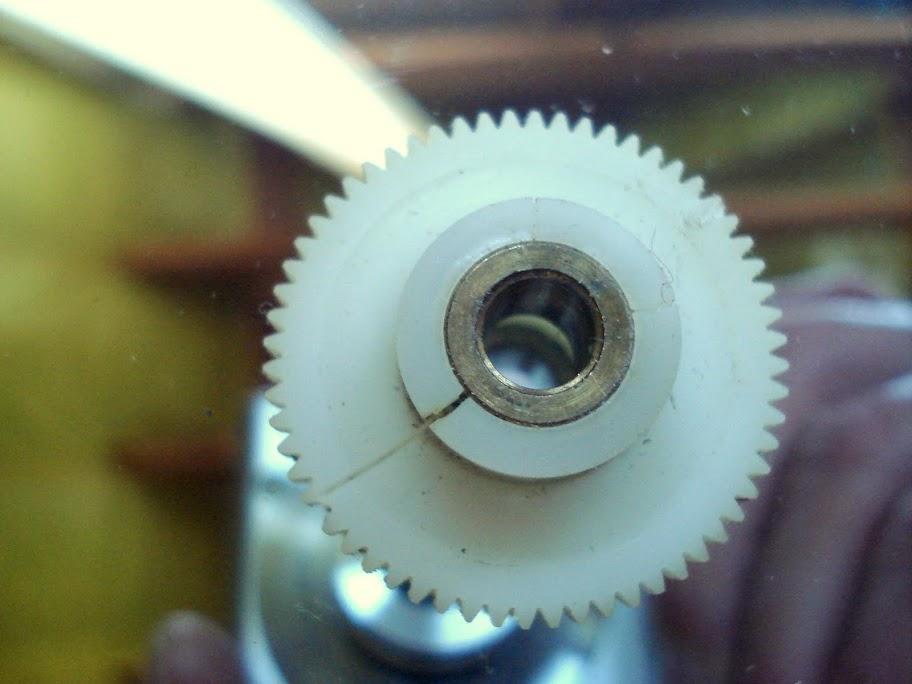

Ook het tandwiel van de potmeter van de afstemming was stuk bij mij en heb ik ook met die lijm hersteld.
