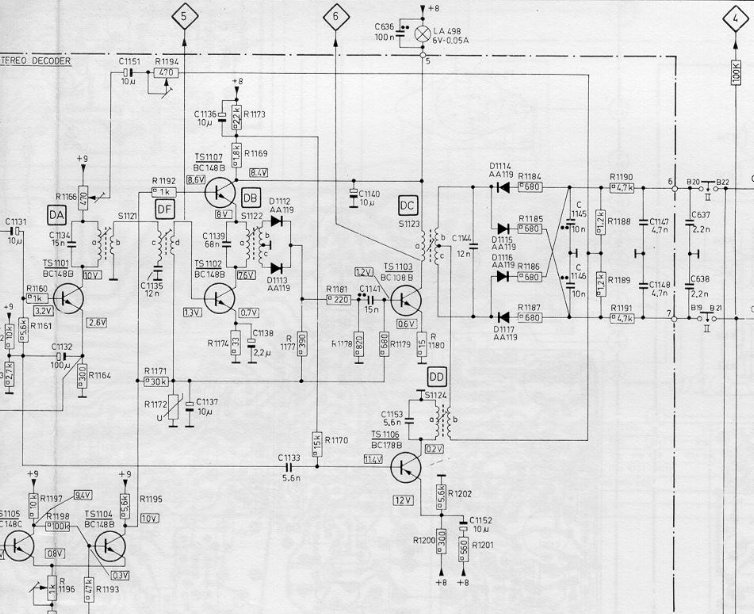

Hallo Kris,
Ik heb inderdaad de basis van TS1104 aan massa gelegd om de collector omhoog te krijgen, zodat TS1107 in geleiding gaat. Dat gebeurt dan ook, de collector van TS1107 daalt dan naar zo'n 8V, alleen de ruis blijft onderdrukt als ik de antenne los haal en er is nog geen stereo te bekennen en ook het lampje brandt niet.
TS1102 is wel in geleiding, alleen is de basis zo'n 0.6V (moet vlgs schema 1.3V zijn), de emittor meet haast nul volt.
Er was helaas hier en daar al aan de decoder gesoldeerd en ik heb ook een onderbreking bij de basis van TS1107 gevonden. Als ik de kernen van de spoelen goed onder een microscoop bekijk dan zie ik duidelijke krasjes. Ik vrees dan ook dat de boel ontregeld is.
Maar, ik blijf stug doorzoeken,
Bedankt, Wilfred
