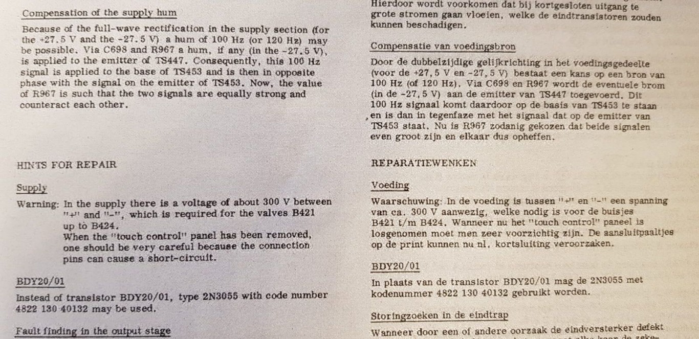

Ik heb een prachtige 22RH790. Ik wilde de stereo- en stroomlampen vervangen. Ik heb per ongeluk de "Touch control" aangeraakt en een kortsluiting veroorzaakt. 100% zoals in de waarschuwing in de handleiding.
Nu heb ik het sterke gebrom zoals in de handleiding. Het is hetzelfde niveau op beide kanalen, niet beïnvloed door het volume. Ik hoor de muziek prima (op half volume), radio en aux-ingang werken prima, maar onmogelijk te gebruiken met de sterke brom.
Ik heb C698 en R967 / R968 gecontroleerd, ze zijn OK.
Moet ik het stroombroncircuit controleren? Eerst diodes (geen gelijkrichters)?
Kun je helpen alsjeblieft volgens de bromcompensatie in de handleiding?
