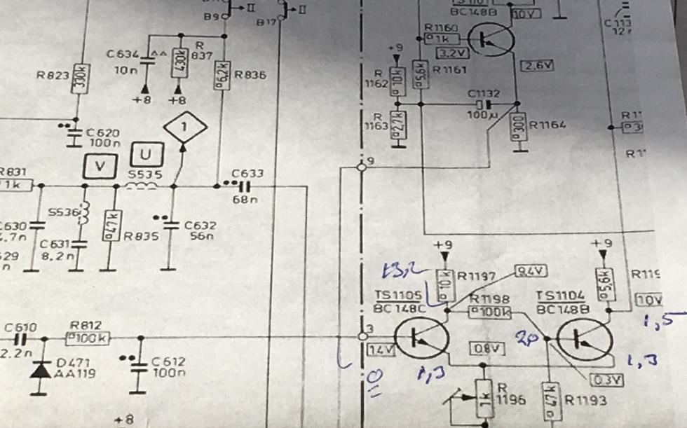

Hallo Kris,
Na C610 (2.2 nF) duikelt het signaal in elkaar. Componenten meten goed, de verbindingen zijn er en de diode heb ik vervangen. (En die zit niet op zijn kop) ;-)
Hoe groot moet de amplitude eigenlijk zijn voor C610 ?
Het ontvangst is gewoon goed en de DC is een kleine 8V
