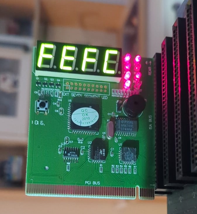

Een van de weinige cpu boarden waar schemas van zijn.
Koop een Bios Test board. Of Bios Post test board.
Steek je zo in ISA slot en lees je de code af waar de Bios gestopt us
En zo weet je in welke hoek de fout mogelijk zit.
Zoek daar maar even naar en ga dat lezen hoe dat werkt.
dank voor je antwoord Maurice, zie foto hieronder, mvg Frans
