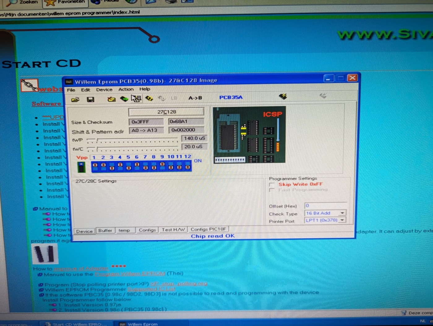

Maurice, ik het de programmer die ik in 2005 heb gekocht te voorschijn gehaald en voor het eerst gebruikt. Dat was al een hele zoektocht.
Ik stuur je de afbeelding van willem eprom programmer met de chip die ik gelezen heb en heb het bin bestand bewaard. Ik heb nu echter geen idee hoe ik dat moet vergelijken met het bin bestand wat ik het van de Tulip Vereniging, gedownload van het internet.
De chip zelf lijkt mij ok, vermeld is: chip read is ok. (anders kan die hem toch niet lezen).
Nu ja, ik heb hier allemaal geen ervaring mee.
Ik kan natuurlijk de chip wel gewoon programmeren met de bin file van de tulip vereniging maar...... is dat verstandig ????
Ik wil je ook wel het bin bestand sturen , jij hebt immers dezelfde pc staan.
