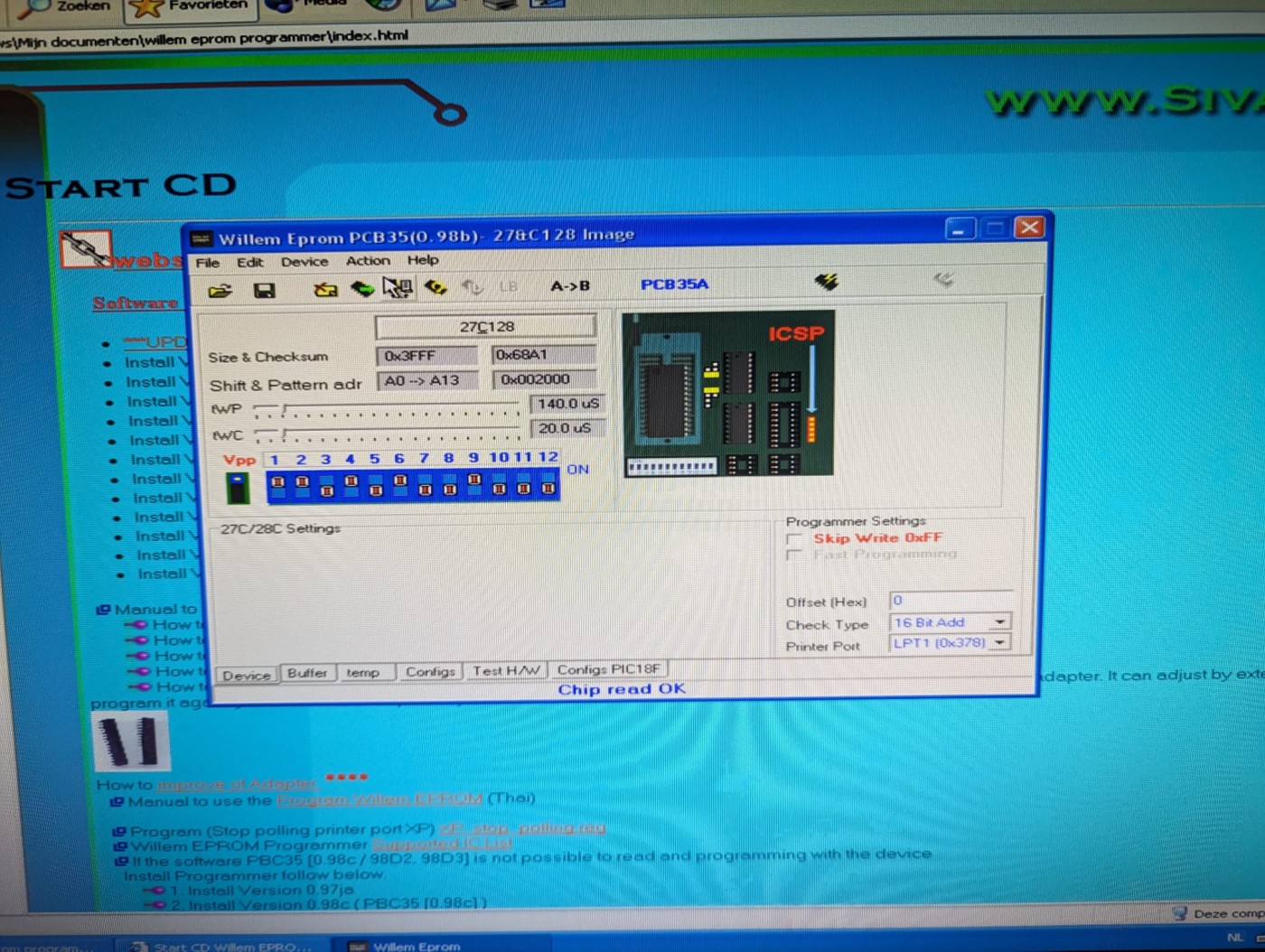

Ik verwacht niet echt dat de chip stuk is. Op dit moment kan het van alles zijn, maar de CPU loopt en hij haalt instructies op uit die BIOS ROM. Anders zou je geen opstart- of foutcodes krijgen.
Maar maurice zegt toch juist dat de analyzer moet beginnen met 0000 en vandaar alle instructies moet laten zien en dat is juist niet het geval. De analyzer laat zien ---- en gelijk daarna FEFF (en die codes staan niet in de manual van de analyzer).
Daarom twijfelde Maurice aan de bios. Afijn die heb ik nu uitgelezen en de bin weggeschreven, maar ik ga hem niet op voorhand opnieuw programmeren met de bin file die door de tulip vereniging op hun site is vermeld. Als de bios kapot zou zijn kan hij toch eigenlijk ook niet de infomatie uitlezen.
