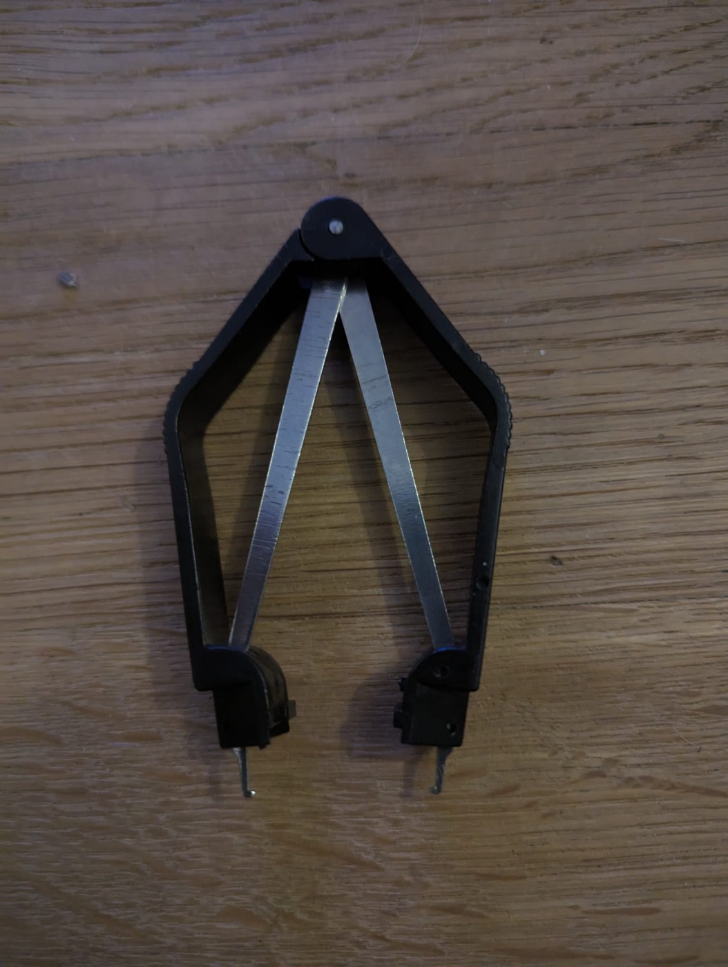

Dat is zo te zien de northbridge (althans zo heette dat toen nog niet), de belangrijkste chip tussen de processor en de rest van het moederbord (eigenlijk is het bijna de rest van het moederbord). Daar zitten dusdanig veel functies in dat het zonder meer de moeite waard is om die ook even te testen door verwisselen. Dan moet je wel een geschikte IC-trekker vinden.
Zie bijvoorbeeld https://github.com/skiselev/micro_8088/blob/master/Documentation/Faraday-XT_Controller-FE2010A.md
deze heb ik, maar ik heb het nog niet gedaan ..... omdat het denk ik lastig is en voorzichtig wil zijn
