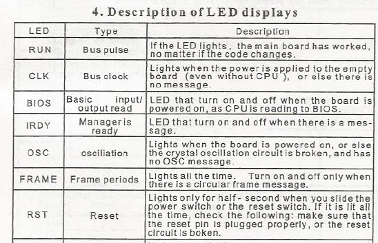

Als je niet op de analyser kaart de code ziet lopen, is er al in de basis mis
met eprom of moederbord omdat de meest basale tests al niet loopt.
Enfin die test heb je al gedaan met een werkende computer, dus je weet hoe die kaart zich
gedraagt.
In de video heb je ook gezien de reset knop en hoe dan de leds moeten reageren.
Dit geval wordt dan ook met o.a. scoop signalen gaan meten.
Maar dan wordt op chip niveau dat bord proberen te repareren.
Voor jouw zijn dat wat stappen te ver.
Wat vertellen jouw deze leds?
