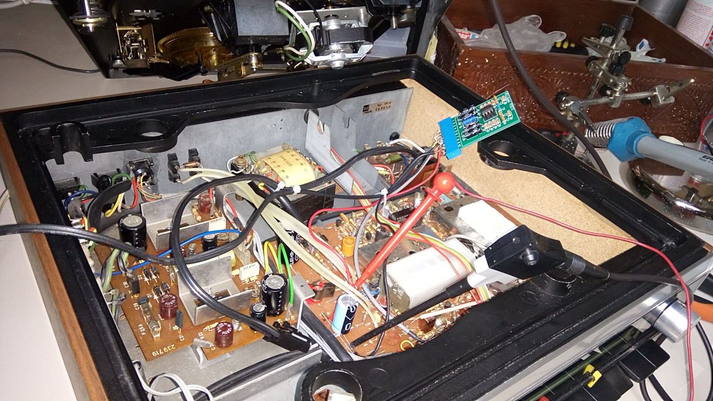

Ik ben dit pickupje voor mijn zoon aan het opknappen, ik vind het leuk dat platenspelers weer een beetje hip worden en dacht ik zet er een MD element met voorversterkertje in ipv het oude keramische element, hoe moeilijk kan dat zijn?

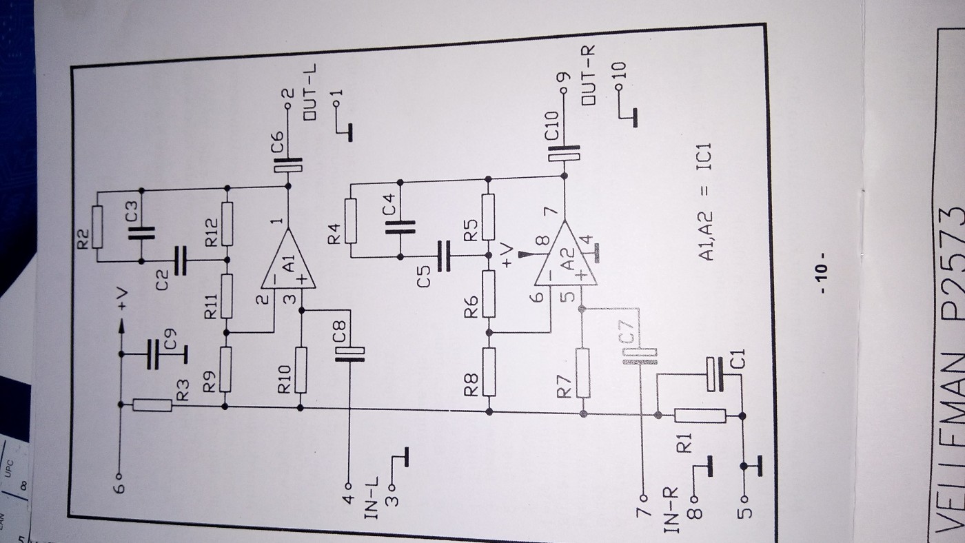

Ik heb een Velleman bouwsetje gekocht:

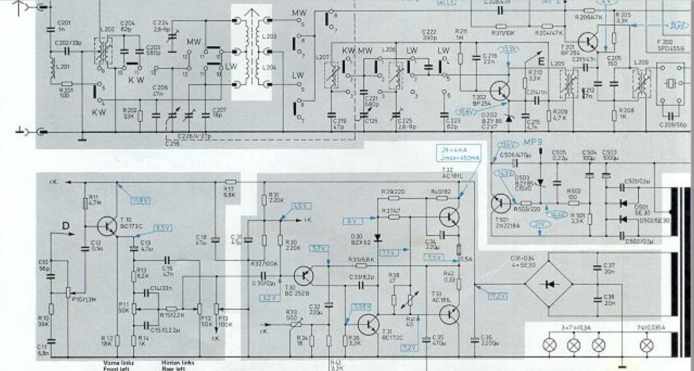

De KA12 heeft een gestabiliseerde voeding voor het radio deel en een ongestabiliseerde voor de eindversterker.
(Sorry voor de slechte kwaliteit maar ik kon geen betere vinden)
Bij zo'n gevoelig versterkertje wil je natuurlijk de gestabiliseerde voeding. Echter bij het inbouwen kom ik erachter dat deze -12V geeft. Tja kan natuurlijk: aarde aan de + en de -12 aan aarde van het voorversterkertje, maar wat doe ik nu met signal ground in en uit? Die kan niet aan aarde van het voorversterkertje want dan heb ik sluiting, kan ik deze aan de +12V van het versterkertje hangen?
Alternatief is de ongestabiliseerde voeding gebruiken, ik heb dit even geprobeerd, dit werkt wel, maar al met een klein beetje volume begint er een keiharde "motorboot"; djoek,djoek,djoek,djoek. ben er nog niet achter waar dat aan ligt. Geen 50Hz, ongeveer 1 djoek per seconde.
