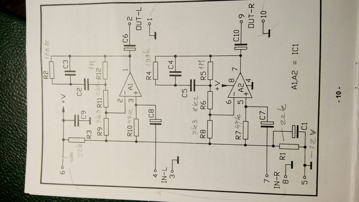

Bedankt voor alle reacties, dit geeft mij een aantal opties om te proberen.
De eenvoudigste optie om even snel te proberen (ik heb geen voeding stabilisator liggen) was die van Anton; even de C'tjes omdraaien en de signaal-massa van in en out naar de plus op het voorversterkertje verplaatsen; en het werkt! Er is wat brom maar een veel groter probleem is dat ik de versterker op 3/4 volume moet zetten om wat pickup geluid te horen. In diezelfde stand is de radio pijnlijk luid, dus het voorversterkertje versterkt veel te weinig. Volgens de datasheet zou dit 35db moeten zijn.
Ziehier het schema nu met weerstandswaarden( helaas kantelt de foto steeds bij het uploaden):
Zou dit door C1 komen? moet ik deze ook verplaatsten van R1 naar R3?
Ik heb vanavond even geen tijd om dit te proberen, morgenavond hopelijk.
Alvast bedankt voor het meedenken.
