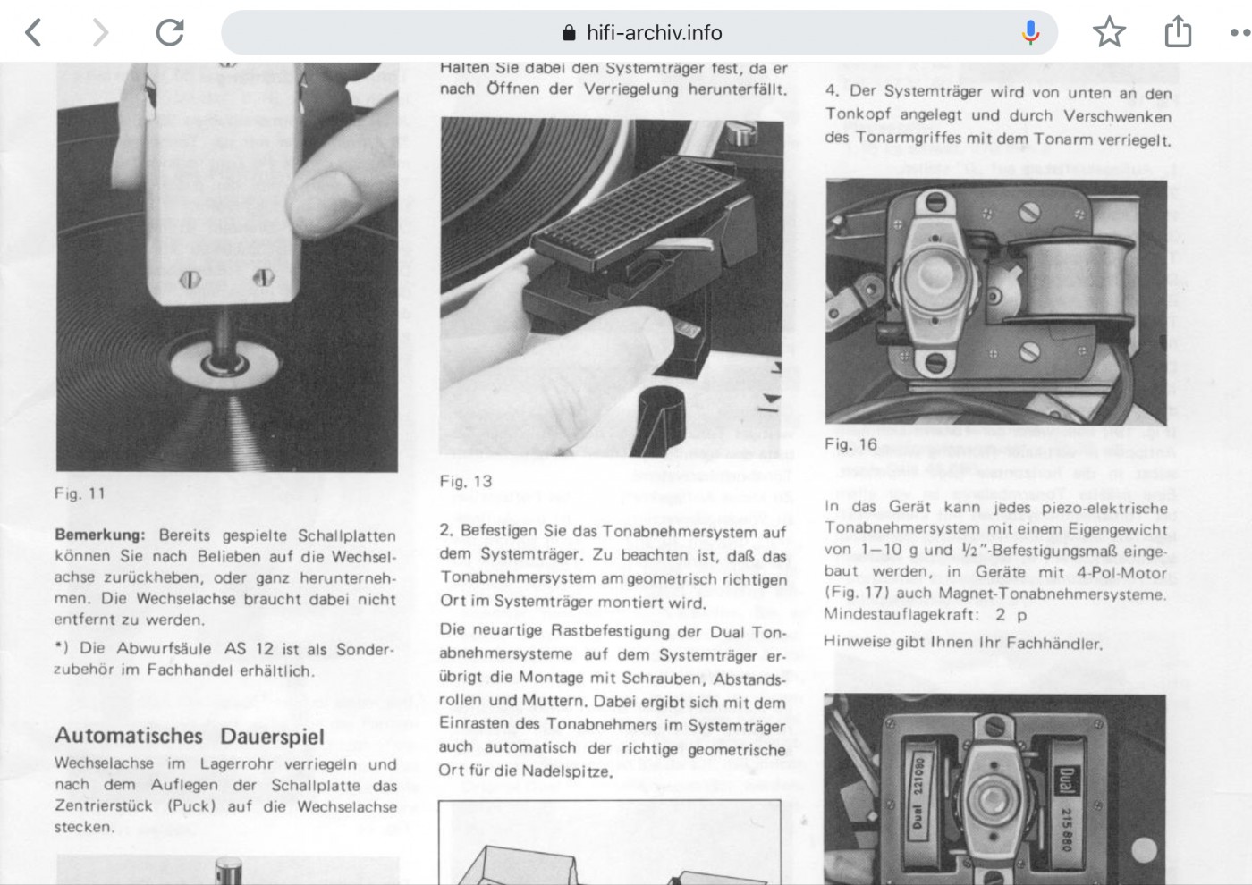

Hallo Ludo
Ik ga hier even een kant tekening zetten
Heel leuk en aardig om de speler op te waarderen naar een MD element
Maar de platenspeler is er eigenlijk niet geschikt ervoor
De 1211 is een speler wat inbouw is voor radio meubels grundig bvb
De arm ontbeert een anti skating dwarskracht compensatie.
Gewicht is niet fijn in te stellen.
De motor is een tweepolige en geeft strooiveld af naar het MD element
Dus eigenlijk voor MD element een 4 polige motor
Ga maar eens kijken op hifi archiv zoek dual en dan type wisselaar. 1211
Dan is een mogelijk heid om een andere inbouw dual tezoeken bvb 1216/18
Of het kristal/keramisch element plaatsen
Of opknappen met origineel element en verkopen en dan een luxere zoeken KA50 met 1218 draaitafel deze heeft shure M75 element.
Dus niet altijd mogelijk om een MD element te plaatsen zonder de technische gegevens te hebben bekeken.
Mvg René Daemen
