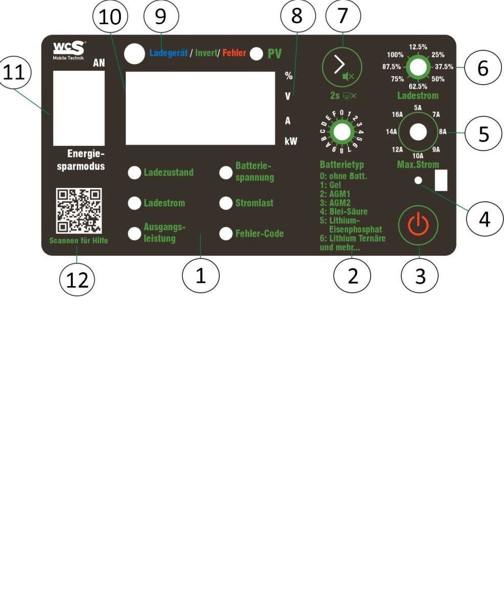

Voornamelijk de termen ladestroom en max stroom verdient voor mij nadere uitleg, zeker hoe ik hiermee om moet gaan (instellen) indien ik de camper aansluit op walstroom in geval van 3A,6A, 10A en 16A. aanwezige walstroom.
Ook valt het mij op dat op het bedieningspaneel de aanwezig aan/uit knop (nr 3), de Funktionsanzeige (nr1) en de luidsprekersingnaal niet te beinvloeden/bedienen zijn.

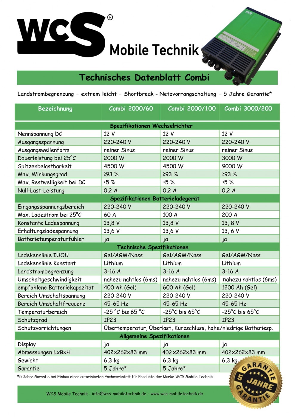

Het datablad staat hieronder afgebeeld.

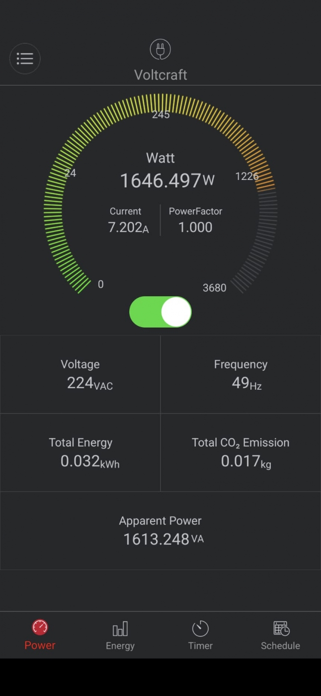

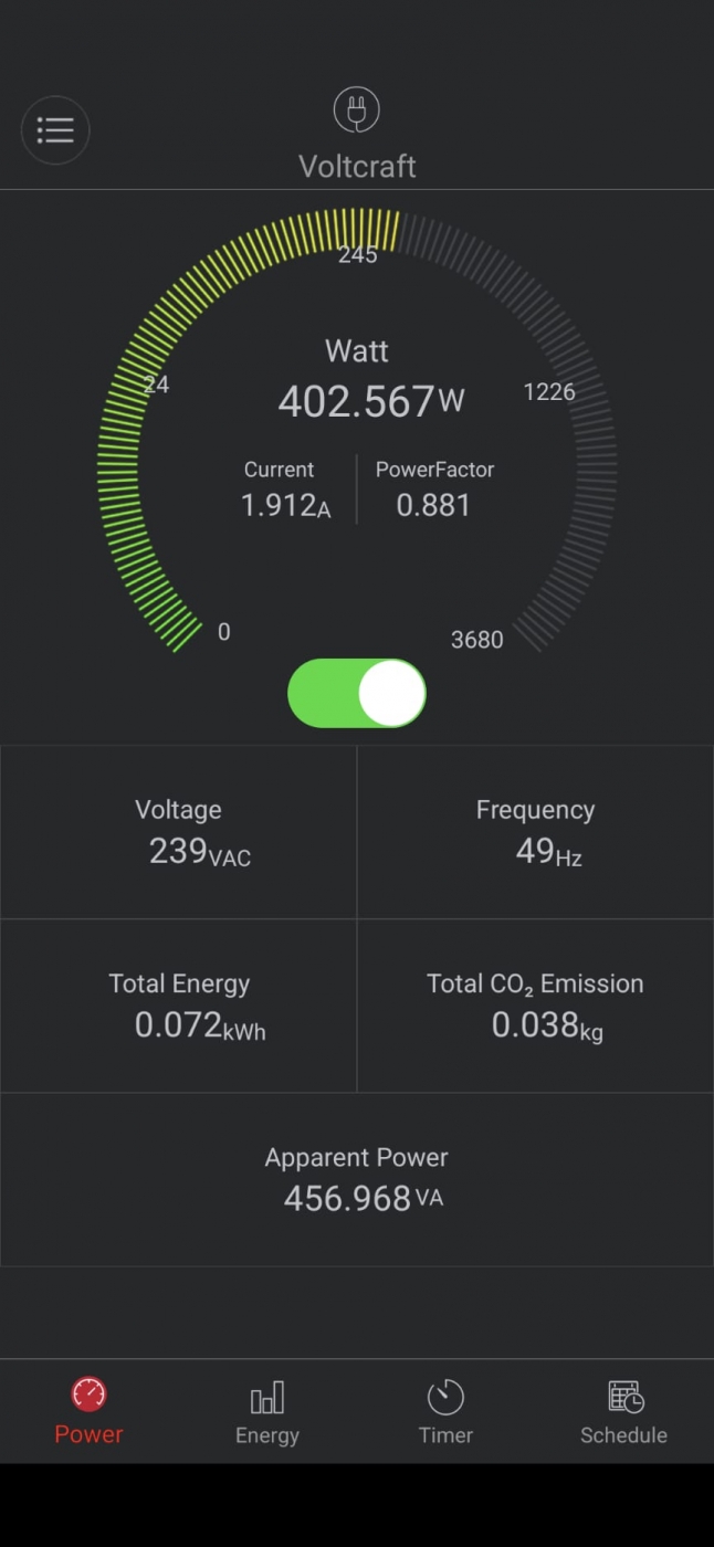

In had tussen de aanlsuiting een verbruiksmeter gezet en daaraan valt af te lezen dat ik op een zeker moment meer dan 6A gebruik, namelijk 7,2A
(zie afbeeldingen)
