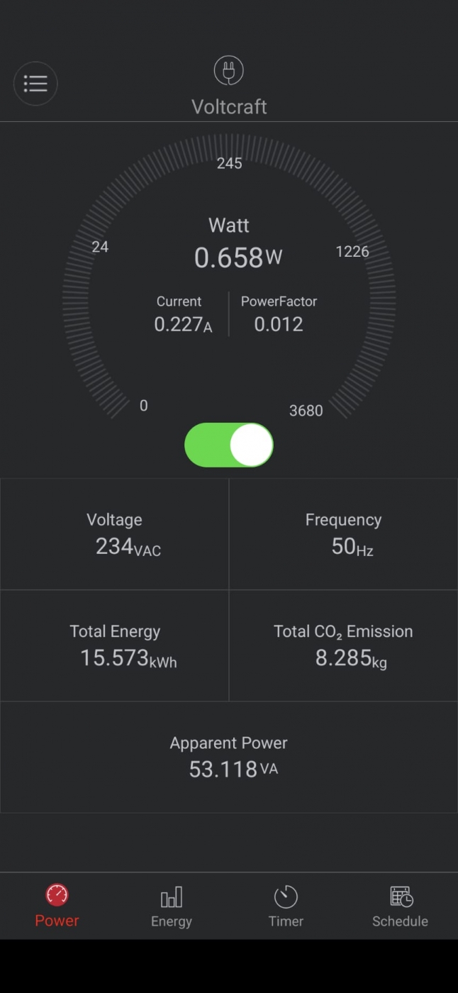

Sluit de camper aan op walstroom met een volcraft verbruiksmeter tussen camper en woning, omvormer in camper uitgeschakeld meet dan het verbruik.
Het verbruik is dan:0.227A (van de volcraft stekker) (zie foto 1)

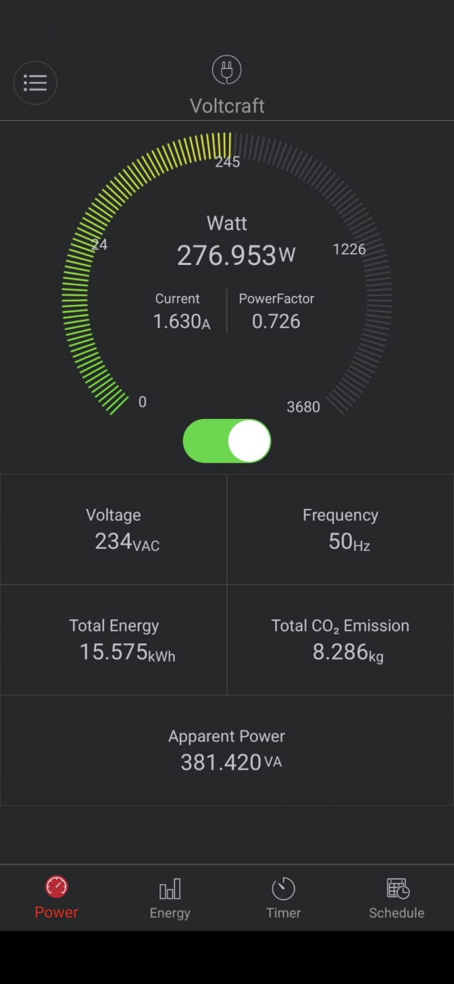

Zet daarna in de camper alleen de omvormer aan en meet het verbruik.
Het verbruik is dan 1,63A (zie foto 2)

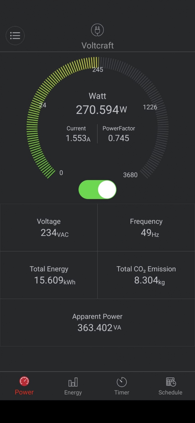

Schakel nu de senseo is, deze zal nu op de omvormer fout 27 geven, meet het verbruik op het moment van inschakelen.
Het verbruik is dan 4,38 A en ondanks de erro 27 blijft het verbruik 4.38A hetgeen nu wordt geleverd door de HH accu's en de camping eigenaar, (zie hiervoor verder), het stekker symbool verdwijnt weliswaar maar de volgende meting leeert dat na het uitschakelen van de senso het verbruik (van de walstroom) 1.553A blijft. Met andere woorden de huisaansluiting/cq camping aansluiting blijft dus stroom leveren.
De walstroombegrenzing van deze wcs combi 2000/60 watt omvormer beschermt dus bij het juist instellen van wat de camping eigenaar levert en wat je moet instellen op de max strom knop dat bij de camping eigenaar de stop er uit gaat.
In de camper blijft de levering van hetgeen de camping eigenaar levert (in dit geval ingesteld op 5A) onverminderd van kracht en wordt aangevuld met het benodigde amperage van de aanwezig hh accu's.
Dit zou eigenlijk bij de uitleg door de dealer uitgebreid verteld en gedemonstreerd moeten worden.
Verbruik aangesloten met verbruiksmeter tussen camper en woning, geen verbruikers in camper
Verbruik nu de omvormer in de camper is aangezet en een lamp van 60W actief in de camper
verbruik nu de senso is aangezet in de camper, omvormer gaat met instelling 5A in storing 27
verbruik blijft het zelfde en senso blijft zijn werk doen. Stekker symbool in camper display verdwijnt.
verbruik nadat de senseo weer is uitgezet en de omvormer nog niet is aan/en uitgeschakeld en de gloeilamp 60W nog brandt, stekker symbool op display blijft afwezig.
CONCLUSIE: de omvormer verricht zijn werk goed maar stuurt je eigenlijk het bos is doordat er een foutmelding 27 verschijnt. Eigenlijk is het meer een waarschuwing aan de gebruiker, namelijk let op: je verbruikt op dit moment meer dan dat de camping eigenaar levert !! Maar, de door jouw gevraagde Amperage wordt nu aangevuld vanuit de (2) lithium accu's.
En, niet onbelangrijk, de koelkast schakelt bij error 27 automatisch over op gasverbruik. Zet je de omvormer weer uit en aan dan schakelt de koelkast op dat moment weer over op de walstroom.
Nu nog de oplossing zoeken waarom bijj gebriuk van 6A walstroomaansluiting de koelkast in storing gaat en niet automatisch over gaat naar gasverbruik. En ... dat gebeurt niet direct en met zeer onregelmatige tussen pozen.
