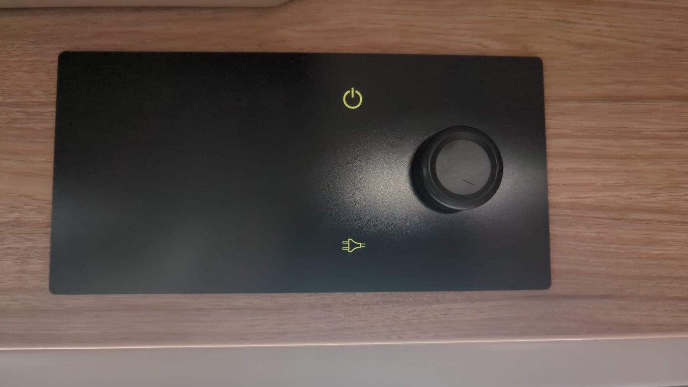

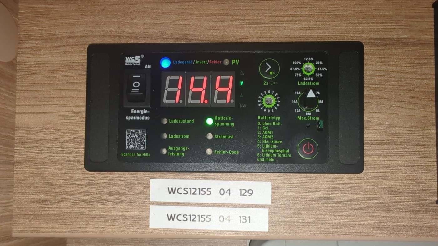

omvormer aangezet, in deze test op stand 5
stekker symbool walstroom aansluiting verschijnt in display

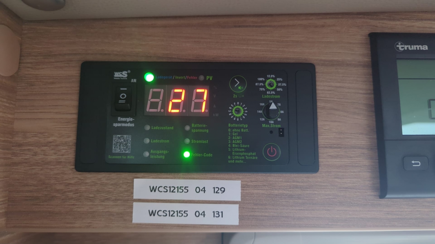

foutmelding 27 verschijnt in display omvormer en blauwe powerled van paneel wordt groen

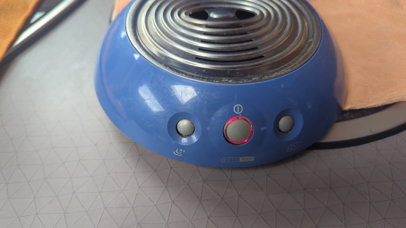

ondanks foutmelding 27 blijft senseo gewoon werken (nu op de hh accu s)

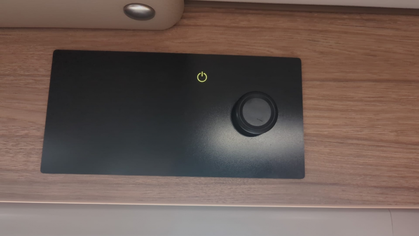

verbinding met walstroom is verbroken, stekker symbool is weg
