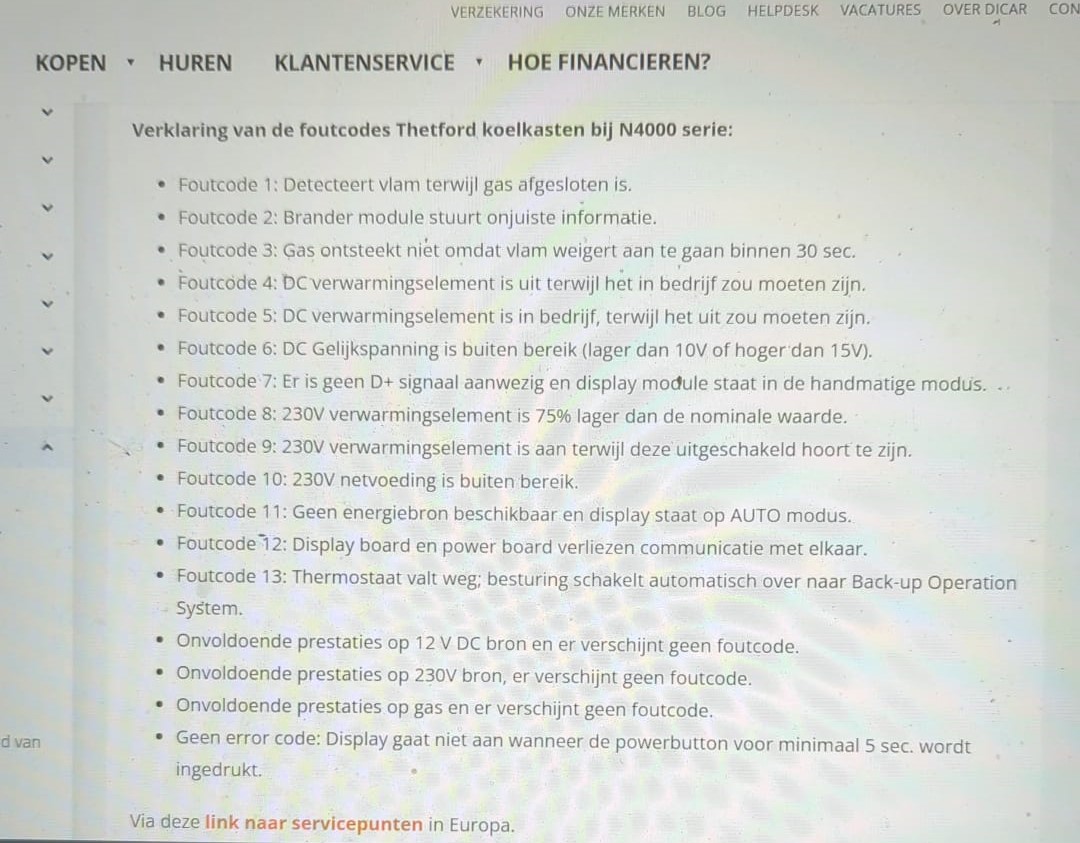

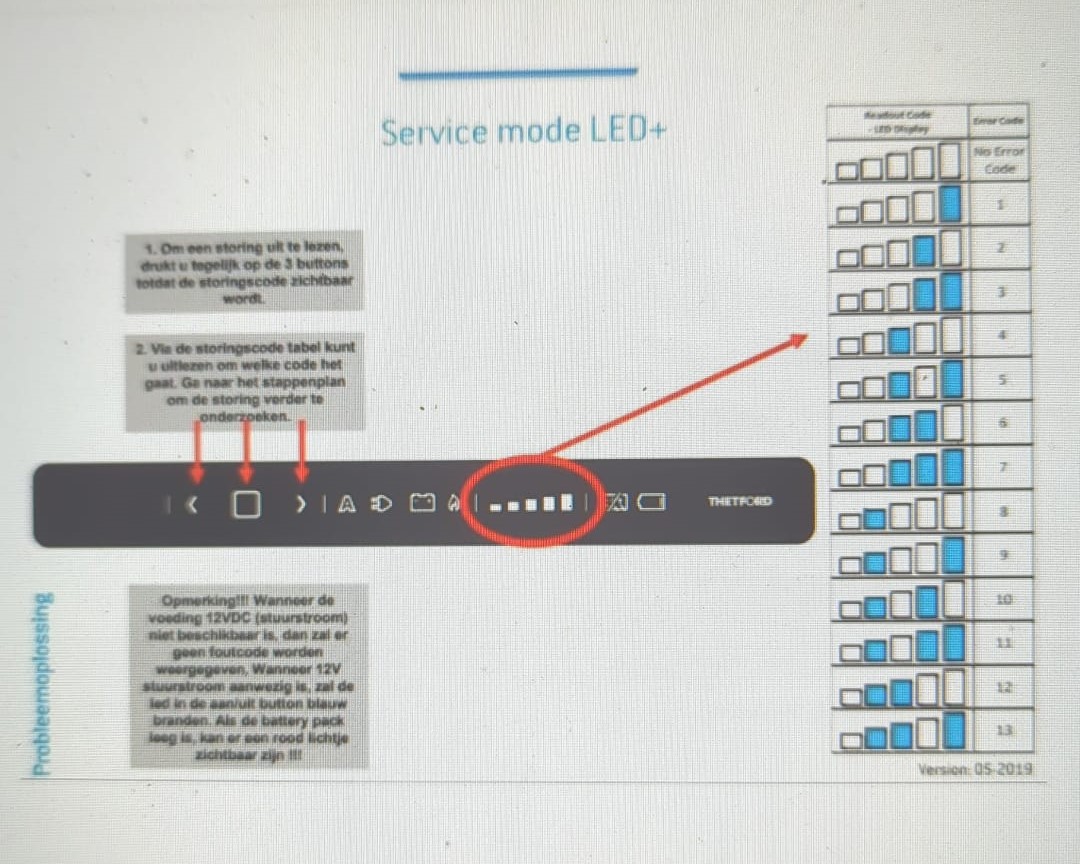

In mijn niet aflatende speurtocht naar (mogelijk) probleem met wcs omvormer (error code 27) en daadwerkelijke storing met Thetford Koelkast heb ik nu de storingslijst gevonden welke bij de N4000 serie hoort en op welke wijze je die moet uitlezen op het moment van de storing.
Helaas wist ik op het moment van de storing niet dat je 3 knoppen tegelijkertijd moet indrukken om de storingscode uitgelezen te krijgen.
Het is dus nu voor mij weer wachten dat ik in de situatie belandt dat de koelkast in storing gaat zodat er dan wellicht duidelijkheid komt waardoor de storing wordt veroorzaakt.
Tenzij het gaat om : onvoldoende prestaties....... dan ben ik nog niet veel verder
In het laatste staat wel dat indien het powerlampje rood is de batterypack leeg is (dat was in ieder geval niet zo, en .... het lampje knipperde rood)
