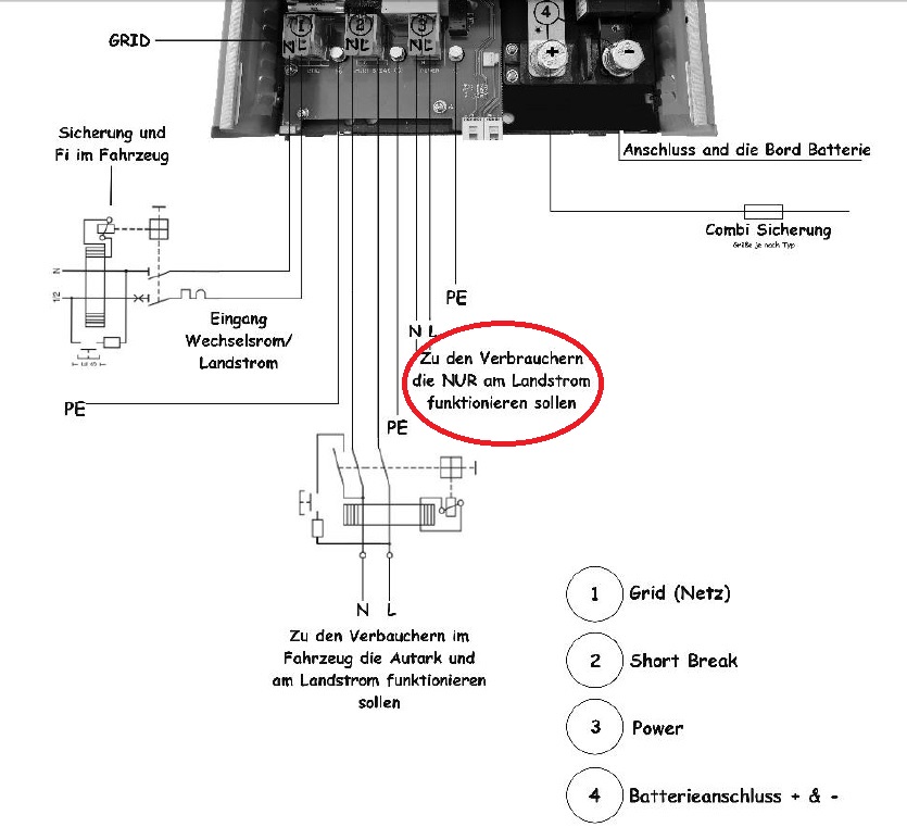

Nogmaals Koelkast van die omvormer uitgang afhalen.
Maurice, je stuurde zelf uit de manual het aansluitschema naar mij toe. Nogmaals hieronder afgebeeld. Met door mij omcirkeld waar de aansluiting toch gemaakt moet zijn door de installateur (anders snap ik het helemaal niet meer).

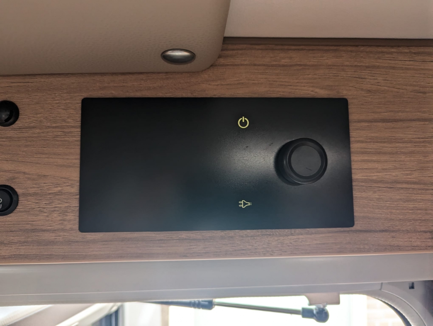

Als de campper is aangeslotenn op de walstroom (10A 16A), stekker symbool verschijnt op display van de camper.(zie afbeelding) dan werkt de Koelkast op 220v walstroom als de omvormer in de camper wordt aan gezet.
Behalve blijkbaar als ik op de desbetreffende camper met een 6A aansluiting sta en dan gaat hij nog niet eens gelijk ineens in storing maar met een gevarieerde regelaat, half uur, 5 minuten etc etc. Repeterend. Alleen de omvormer aan en uit zetten geeft weer enige tijd een werkende koelkast.
Zet ik de omvormer in de camper niet aan, dan werkt de camper niet op 220v
Als de camper NIET is aangesloten op de walstroom dan werkt de camper alleen op 12v (bij rijden) of op gas.
