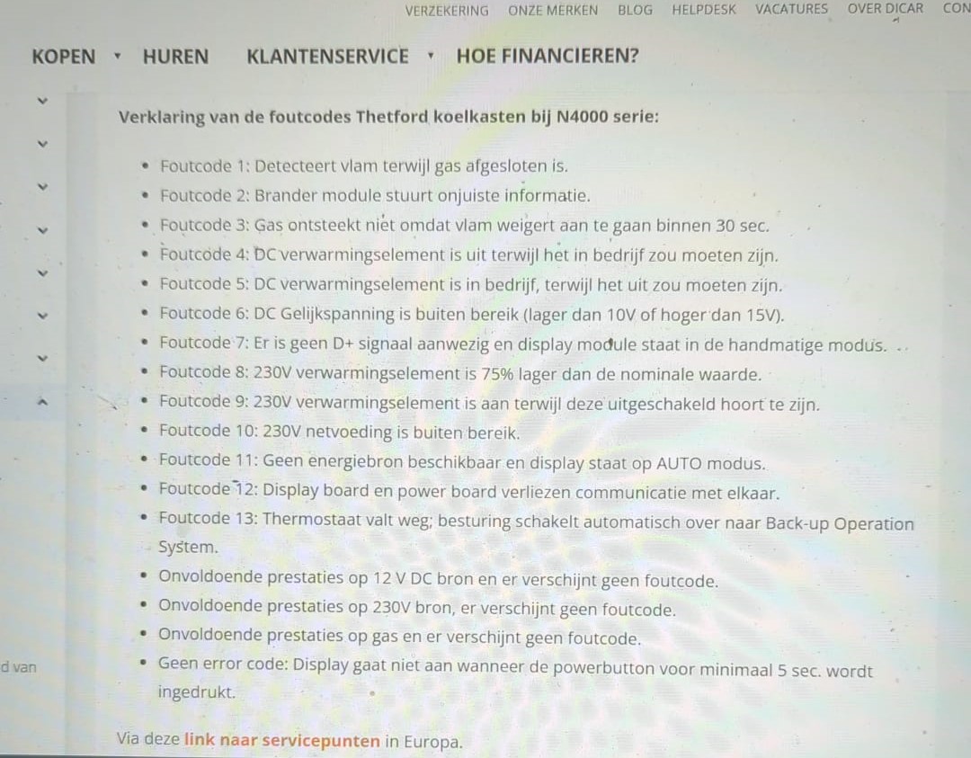

Overleg gehad met Thetford.
Indien koelkast wederom op storing gaat, code aflezen en wederom contact met Thetford.
Het kan zelfs zo zijn dat ondanks de storing de koelkast volgens Thetford toch (gedeeltelijk) blijft koelen (dit dus aflezen via thermometer in koelkast).
Foutcde zal volgens Thetford waarschijnlijk code 10 zijn. (230 netvoeding is buiten bereik).
Daarna volgt overleg (metingen uitvoeren) tussen Thetford en dealer Henk Pen Haaksbergen op basis van Coulance/garantie regeling.
