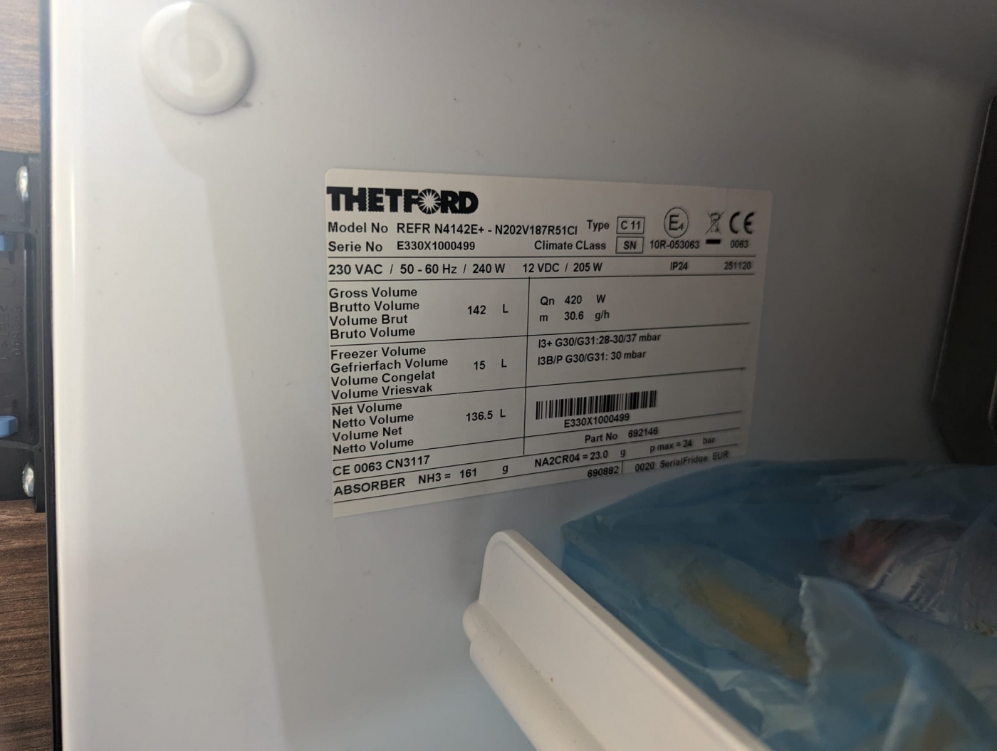

De koelkast gebruikt meer dan op het typeplaatje staat of de elektronica is gammel.

geen garantie op de koelkast als deze al het probleem zou zijn, maar eigenlijk geloof ik dat niet
aanstaande dinsdag heb ik kontakt met service center van thetford. Ik had hen ook een email gezonden omdat ook andere gebruikers melding hebben gemaakt van een soortgelijke storing met thetford koelkasten of dat ook precies het type is wat ik in gebruik heb daar ben ik echter niet zeker van (N4142),waarschijnlijk gaan die meldingen over de N3... serie.
