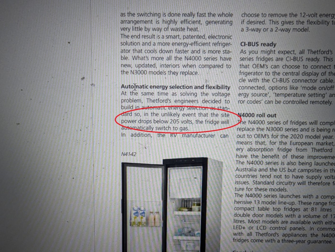

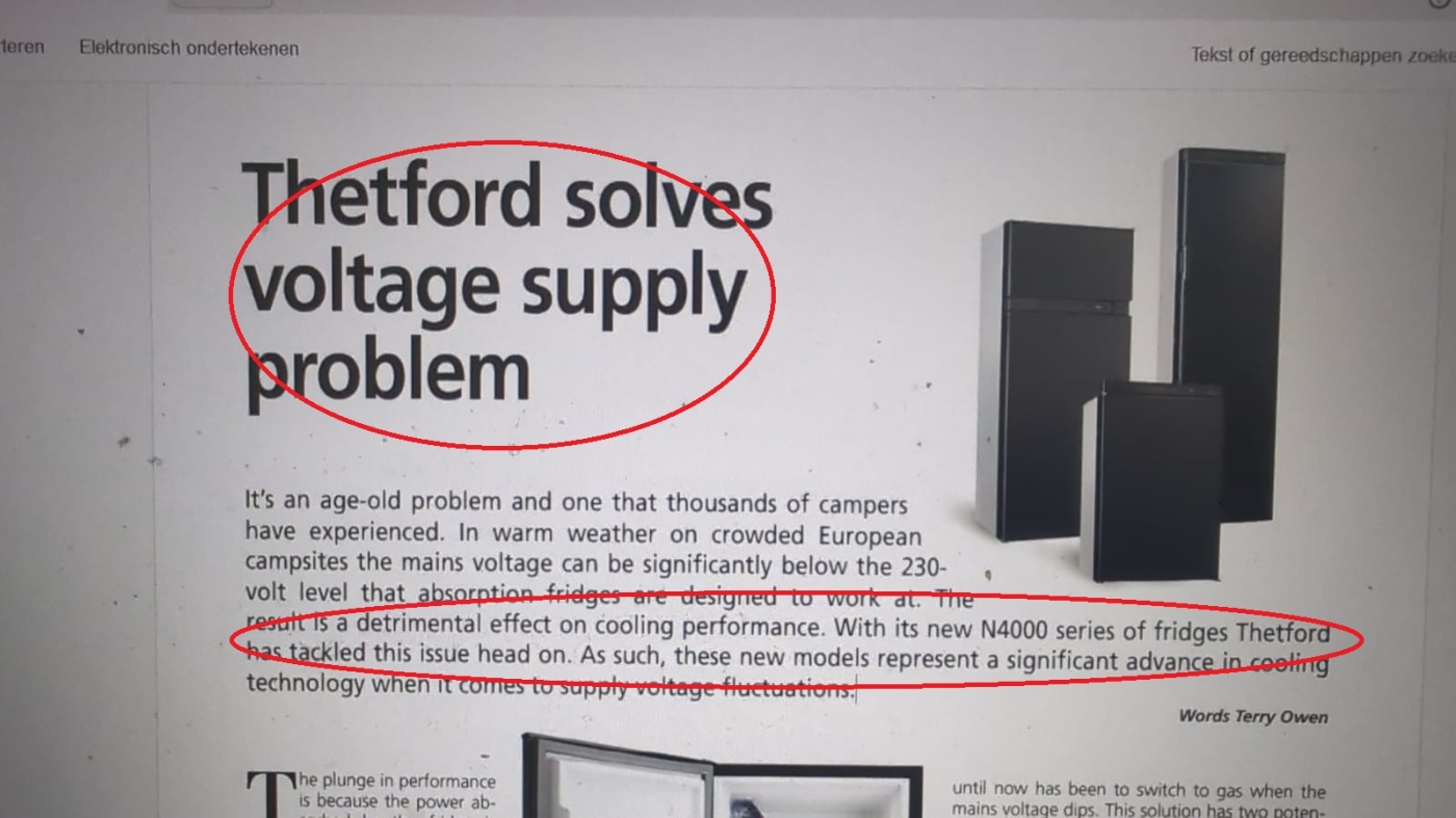

Ik vond wel nog een artikel van Thetford waaruit blijkt dat de N4... series (waartoe de mijne behoort) bij wegvallen van de spanning automatisch behoren over te gaan op gas.
Dat doet de installatie dan ook indien aangesloten op walstroom 16A.
