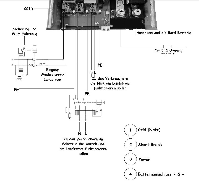

na even bekomen te zijn van je verhaal, begrijp ik nu in ieder geval wel het aansluitschema op de omvormer, dus toch (weer) iets wijzer geworden.
Het even de walstroom onderbreken door er een schakelaar tussen te zetten en deze kort te activeren is een makkelijk uit te voeren optie die ik thuis kan proberen.
Ben benieuwd of de koelkast dan in storing gaat.
