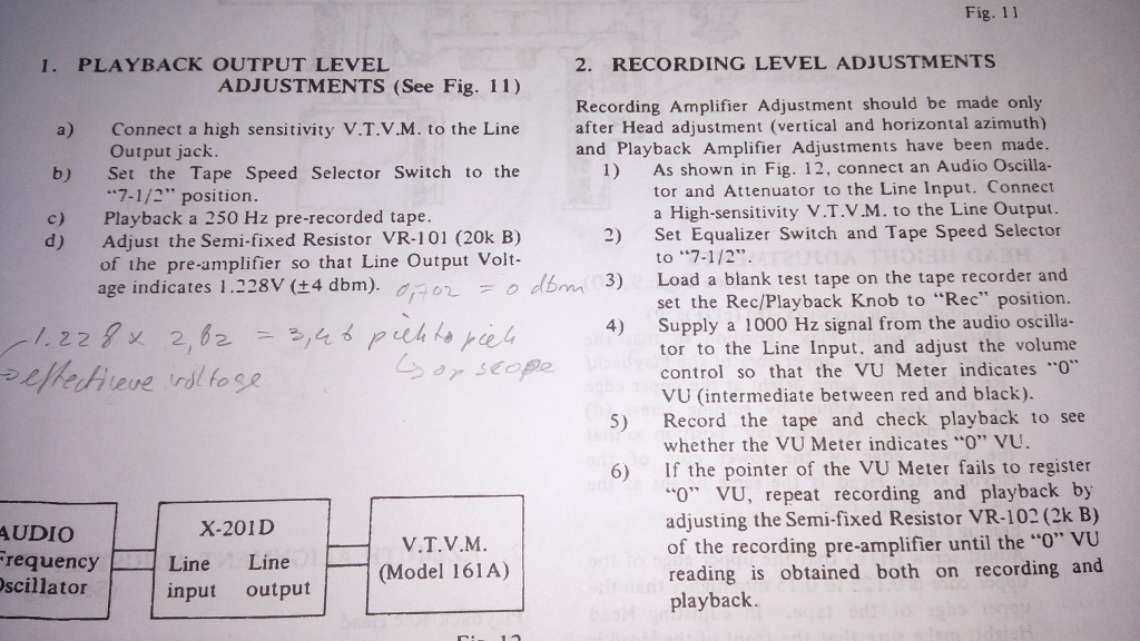

Ik zou graag eens willen testen en afregelen met een in het service-manual genoemde 250Hz, 7.5 speed, +4dbm pre-recorded tape, zie foto:
Zou iemand in het bezit van een goede recorder deze voor mij aan willen maken?
Voor overdracht in de buurt van Capelle a/d IJssel, of anders op de ruilbeurs op 24 maart? Ik heb er geen haast mee.
Dit is de echte vraag van Ludo, ik vind het jammer dat er op een dergelijke manier wordt gereageerd. Wie kan hem aan een goede opname helpen met de gevraagde signalen?
